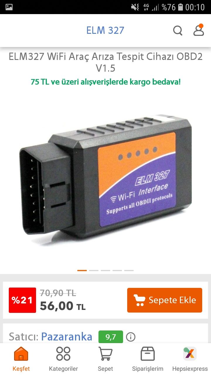

1.5 oluyor diye biliyorum
    82,2 KB · Okunma: 149

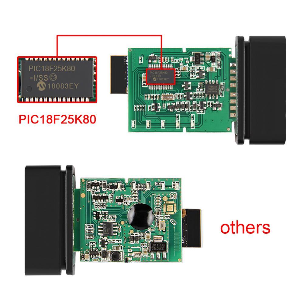

pic18f25k80 çip entegreli elm tipleri bizim araçlar uyar
