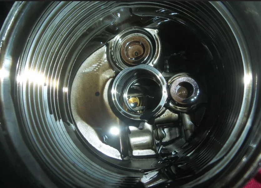

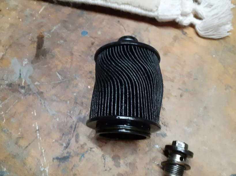

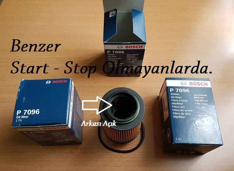

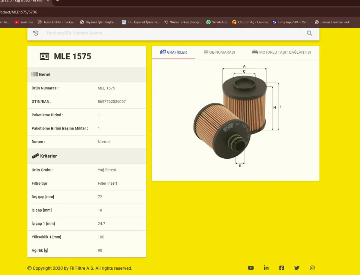

Ben bu kısma bir açıklama getirmek istiyorum !

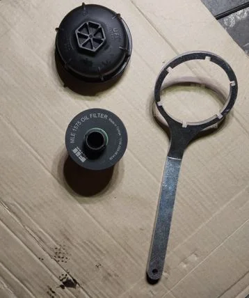

Doğru ve aracın için uygun filitreyi ( bakın orjinal demiyorum : ) orjinal başka birşey doğru ve uygun olacak. Nasıl bulucagız alacağız ?
Ben şu şekilde bir yol izledim .

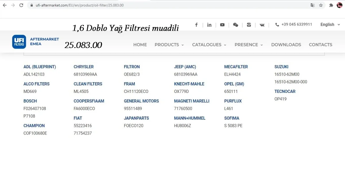

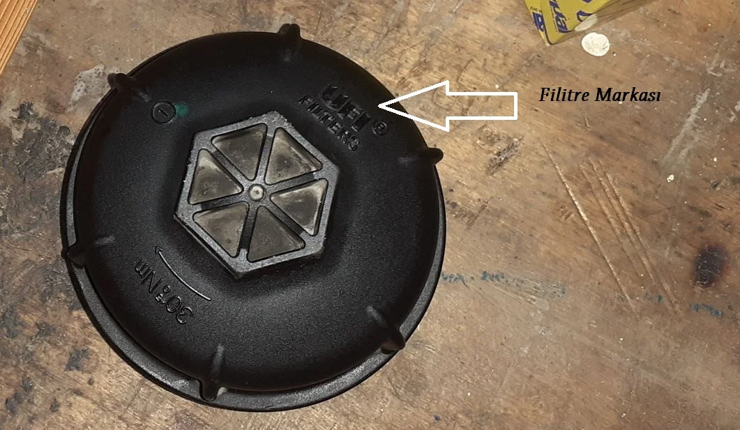

Filitrenin kapağından markayı buldum UFİ marka .

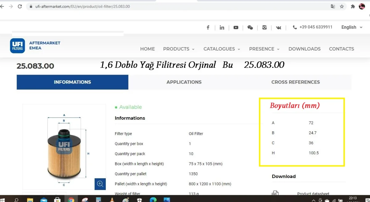

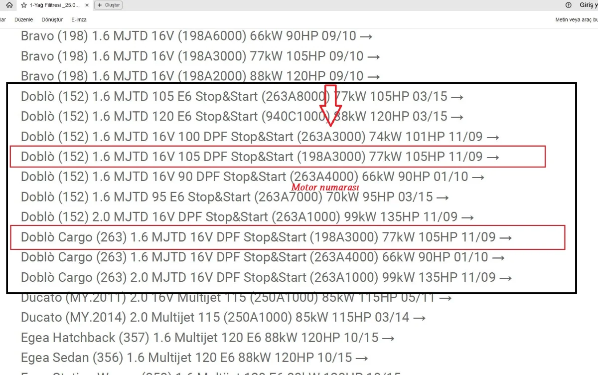

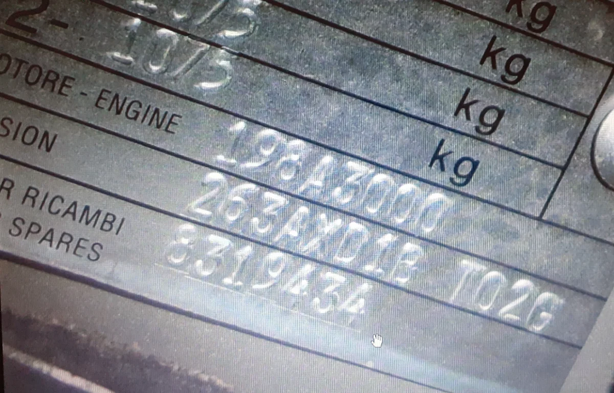

Ufi internet sitesinden '' Motor numarasına göre Filitreyi buldum . Benim aracım için 2014 1.6 , ruhsatında veya gövdesinde yazıyor ( 198A3000 )

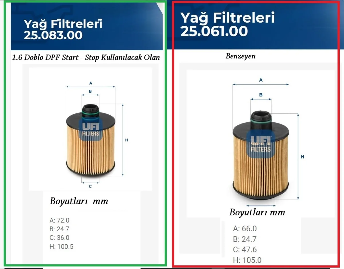

Bu noktada Ufi internet sitesinde kendine ait kod ile kullanman gereken filitreyi gösteriyor . Bize bu noktada filitrenin ölçüleri lazım eni , boyu vs aracımıza referans alıcağımız şey bu , filitrenin eni , boyu , tipi vb şimdi bu bilgilerle istediğin markaya modele git sorun yok .

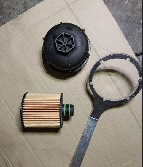

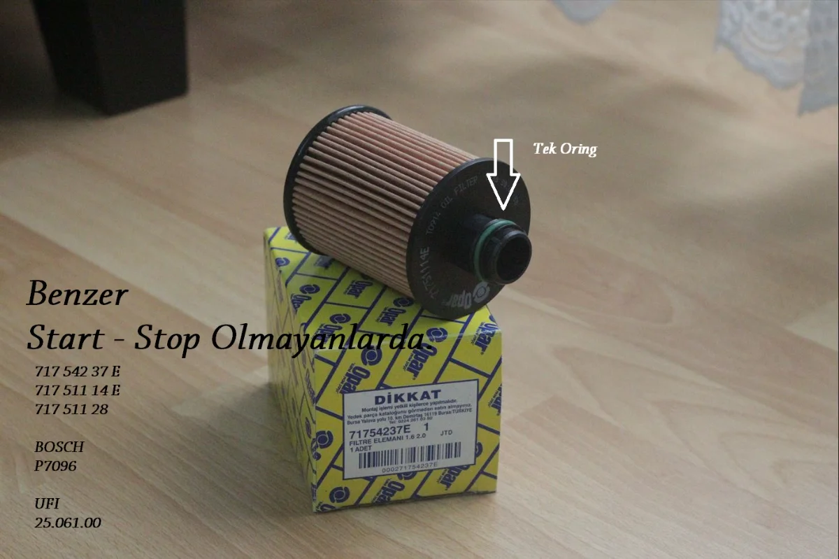

Şimdi bu süreçte ben bu farklılakları öğrenene kadar parcacılar bana 5-6 farklı model filitre verdi ben bunları karşılaştırdım aynı diyorlar fakat aynı değil .
Artık uygun olanını biliyoruz şimdi ; Benim motorum için uygun olanla :
Bu da olur dedikleri .
Orjinal dedikleri
Muadili dedikleri
Kaliteli dedikleri arasındakilerinin faklardan bahsedecek olursak.
1- Filitrenin Boyu 5 mm uzun kapağı kapattığınızada filitre eziliyor olmuyor.
2- Filitrenin Eni 6 mm küçük filitre yuvada küçük kalıyor .
3- Filitrenin gişinde Tek Oringi var yerine giriyor ! fakat neden tek oring var diğerinde çift oring var .
4- Arkası açık, diğeri kapalı mesela neden arkası açık ?

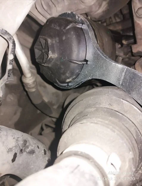

İşte budurumlardan dolayı filitre görevini düzgün yapamıyor , filitre bölgesinde yağ kaçakları oluyor ve belkide bu bahsedilen alarm da bu yüzden oluyor ( tek oring var filitre haznesindeki yağ araç yatarken çalışmazgen yavaş yavaş geriye sızıyor kaçıyor, sen tekrar acınca hazne dolana kadar ki sürede motor yağ basınç düşük alarmı veriyor olabilir )
Veya filtrenin ortasından motor yağı basınçla giriyor filitrenin yanlarında filitre dilmiş şekilde çıkması lazım fakat arkası açık tam anlamıyla filitre edilemeden sisteme geri dönüyor.yağ odasında bu yüzden yüksek basınç oluyor kapak dayanamıyor yağ kaçırıyor olabilir.
Yani bence , kısaca orjinal kelimesinin bizim anladığımız ve aklımızda uyandırdığı şekilde değil. Orjinal ve uygun olmalı.
Çok teşekür ederim .

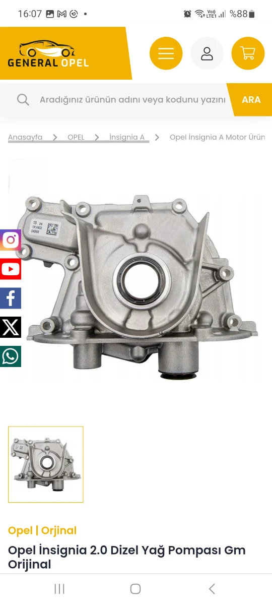

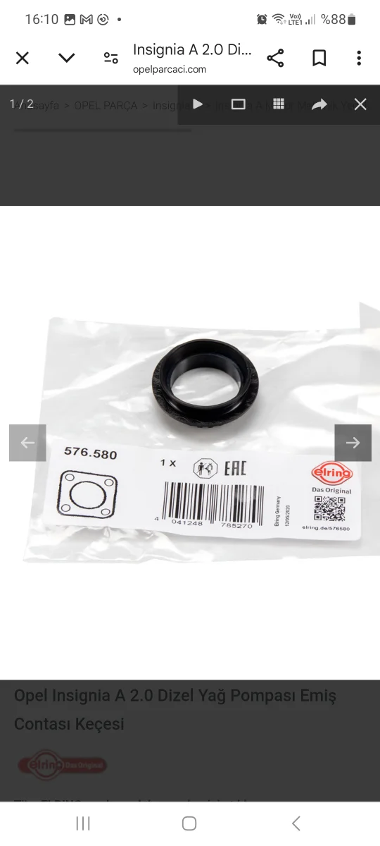

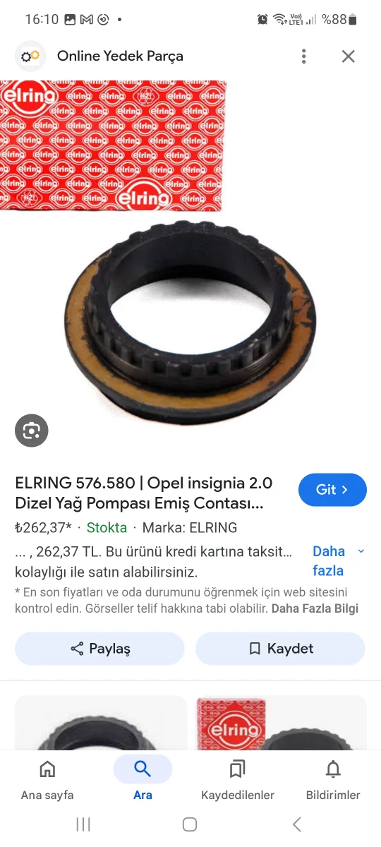

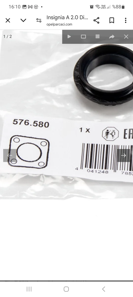

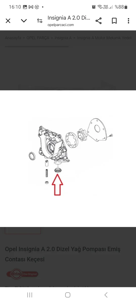

1.6 motorlarda yağ pompası basınç contası kronik sorun. Zamanla sertleştikçe basıncı düşürüyor. Tavsiyem triger değişirken yağ pompası basınç contasını değiştirin. Fiat 1.6 yag pompa contasi satılmıyor. 2.0 cdti insignia yağ pompası basınç contası olarak ararsaniz bulursunuz. Resimlerini atiyorum.
