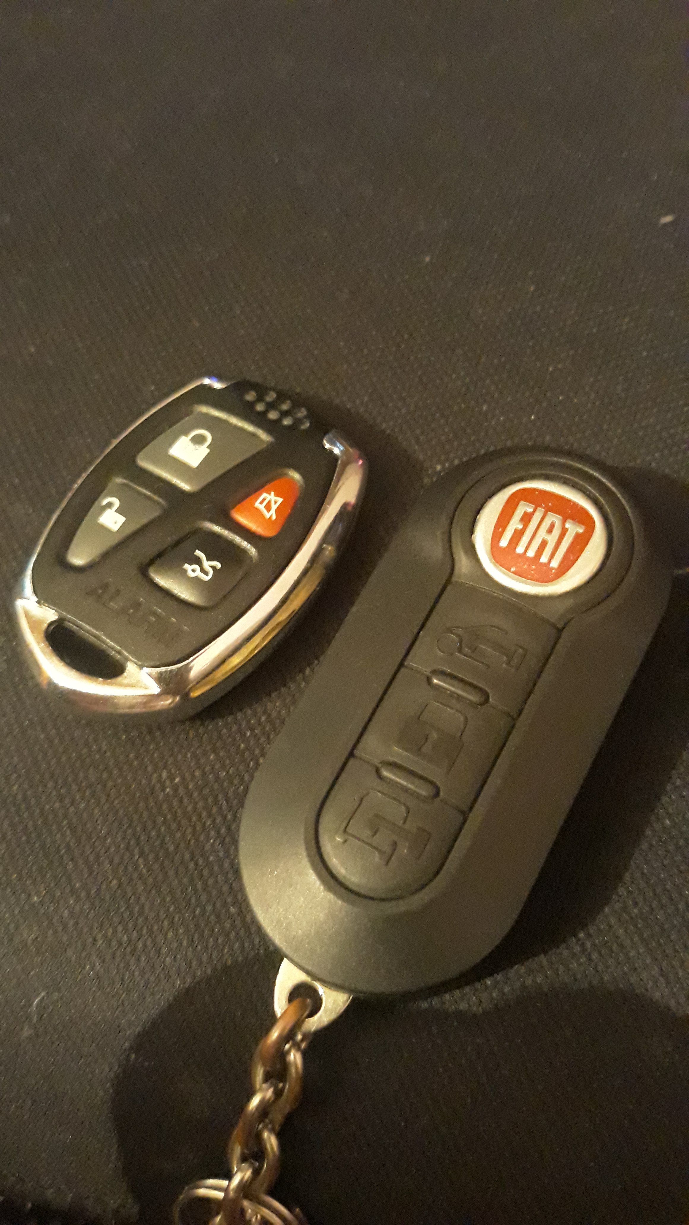

Merhaba Maalesef aracımın 1 kumandası var , fakat elimde eski aracımın kullanılmayan merkezi kilit kumandası bulunmakta araca farklı bir kumanda bağlanabilir mi sadece kilidi açıp kapatması yeterli
(Sağdaki Orjinal anahtar Soldaki Eski aracımdan kalan kumanda)

BİR DENE İSTERSEN
anahtar resminde kapalı kilit resmi bulunan tuşa "K", açık kilit resmi bulunan tuşa da "A" diyelim. İlk önce A ile K ya aynı anda basıp bekliyoruz ve kumandanın ışığı 3 kez yanıp sönüyor. Daha sonra A' dan hiç elimizi kaldırmadan K' ya 3-5 kez basıp bırakıyoruz ve sönmüş olan lamba sürekli yanmaya başlıyor. Artık kumandanın her üç tuşu da bomboş durumda oluyor.
Yüklemek içinse orijinal kumandayı sustalı kumandayla yan yana tutuyoruz, sustalının kullanmak istediğimiz tuşuyla orijinal kumandaya aynı anda basılı tutuyoruz, sustalı kumandanın lambası sürekli yanmaya başlayınca kumanda yüklenmiş oluyor. Tabi bu işlem 1 defada olmayabiliyor, ben 8-10 defa denedikten sonra yükleyebildim.
Artık sustalı anahtarlarımızın her bir tuşuna, frekansları uymak şartıyla istediğimiz kumandayı yükleyebiliriz...
