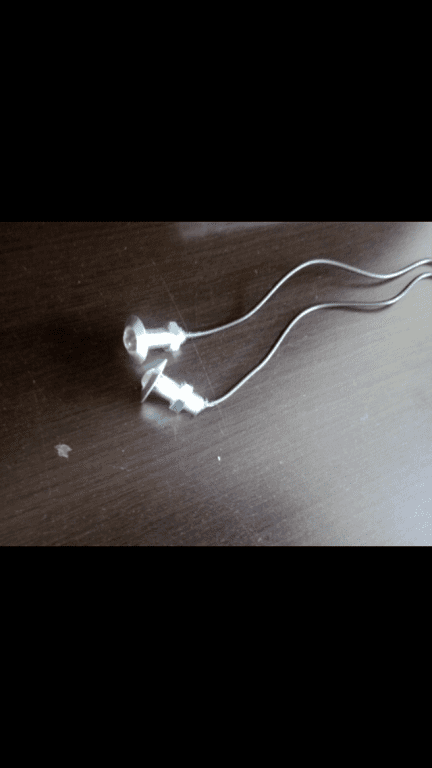

Nasıl neyle deldin benim elim pek yatkın değildir gerçi elektrikçi delebilirmi zarar vermeden

Elektrikci ugrasirmi ugrasirsada nasil yapar bilemem abi. Kolay bi is degil acikcasi. Aynayi ameliyat ettim ben resmen :D oncelikle on aynayi cikariyosunuz sonra ayna cercevesi aciliyor delme islemleri yapilip iceriye kabloyu cekiyoruz bunun icinde aynanin altinda bi kapak var onu ve icerde tiz hoparloru ,ayna kumandasi olan yeride sökmen gerekiyor. Ugrastirici ve sabir isteyen bir is acikcasi yapacak olursaniz yardimci olurum

Aslinda fotograf cekecektim ama gece yapmak zorunda kaldim bu yuzden cekemedim :(

forumda yapan bolca kişi bolca konu var siz yapmaya yeltenin size yardım ederiz merak etmeyin.

Teşekkürler malzemeleri alım boş zamanda yapacağım tavsiye edeceğiniz bir led arç gereç varmı yada lazım olan malzemeler

Piyasada satiliyor ayna alti ledler yaninda delmek icinde aparat veriyolar zaten. Size tavsiyem buyuk olanlardan almayin aynanin altinda cirkin gorunuyor.

ayna altı led için sadece eagle eye denilen ledten almanız yeterli. birazda kablo okadar

1'8 di galiba küçük olanın ölçüsü

Delme aparatları nasıl bişey nerden aldınız

Bazilarinin arkasi cok genis abi matkap ucu gonderiyolar yaninda
