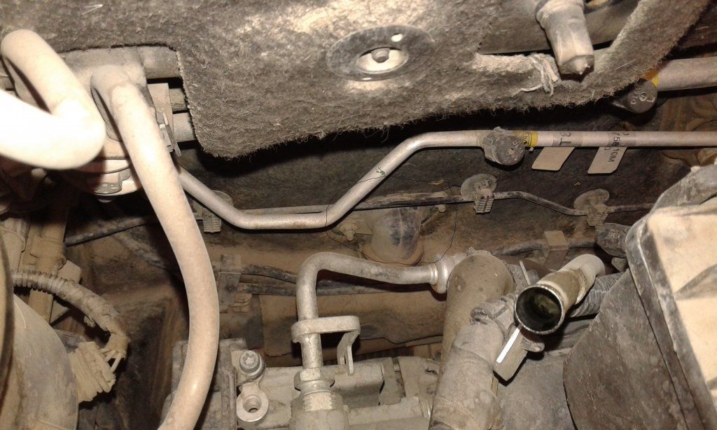

S.a arkadaşlar oncelikle burada olmaktan çok mutluyum tüm arkadaşların emeğine sağlık. .. Bu arada benimde 2008 doblo var bir arkadasim zahmet olmassa tahliye borusunun tam olarak hangisi olduğunu mumkunse görsel olarak atabilirmi. . Tsk
Tahliye borusu kaput içi sağ tarafta sileceğin hizasında doblomu sattığım için resim atamıyorum
sagdamı soldamı cunku su sol koltugun önune doluyor...
Kaputu açtığında sol tarafta kalıyor.

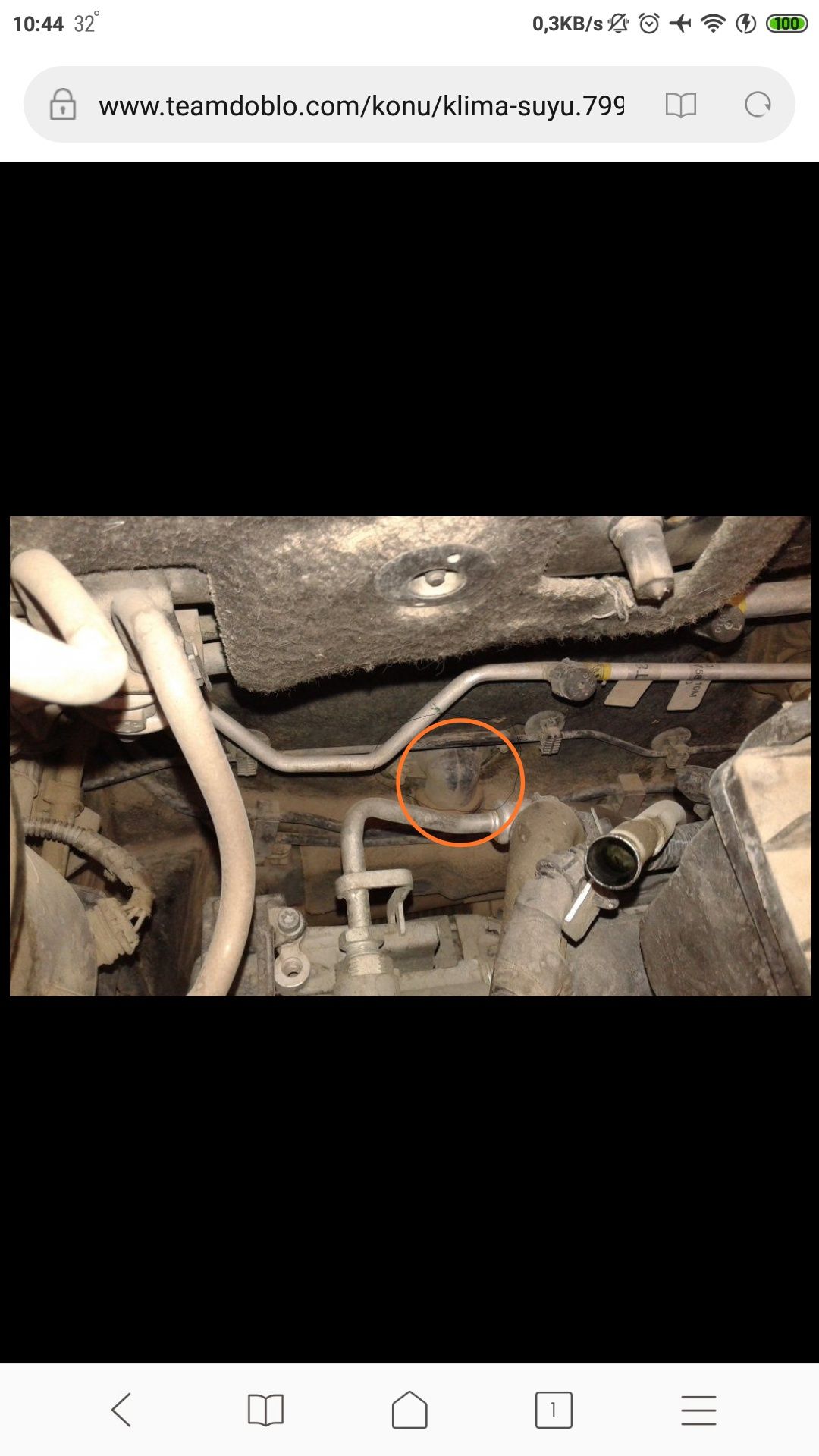

Yuvarlak içine aldığım boru sağ tarafta kaputu açınca solda kalıyor bu olması lazım

Dirsek boru şeklinde olan
Selam kardeşim burada hangi boruya müdahale edilecek tam olarak anlamadım rica etsem yardımcı olur musun bana
geçenlerde uzun yolda benim başıma da geldi aynı konuya bakıp sorunu çözdüm ama arkadaş boruyu işaretlemiş ama pek belli olmuyor o boruyu bulana kadar akla karayı seçtim borular zaten siyah arkadaşta siyah olarak yuvarlak içine almış didik didik aradıktan sonra görebildim
Tamam kardeşim çok teşekkür ederim Allah razı olsun saygılar selamlar
