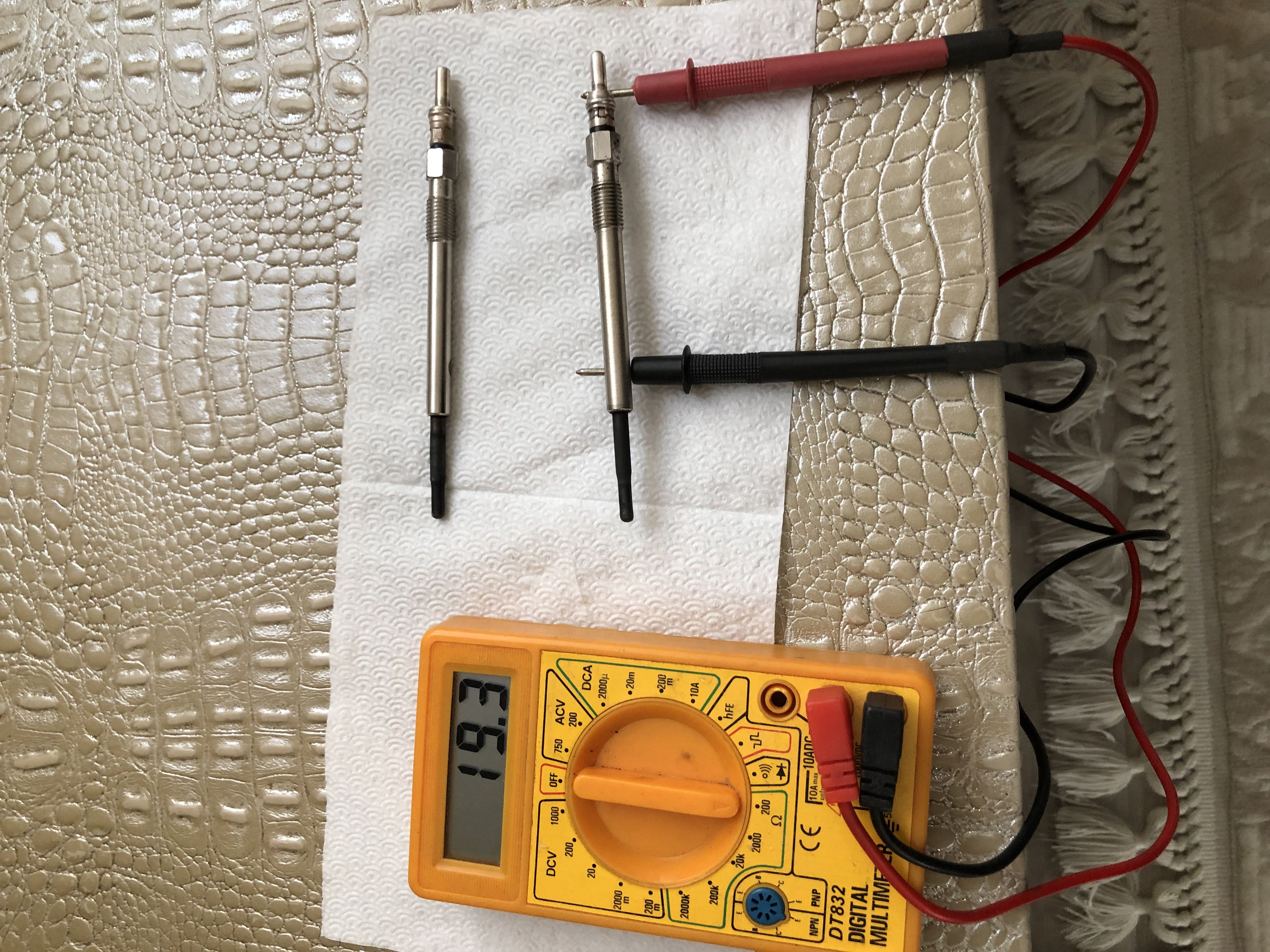

Aşağıdaki resimler iki adet BOZUK BUJİ’ye aittir.
Birisi ohm kademesi en düşük seviyede 18-19 ohm göstermekte ve usta buna sağlam diyor kesinlikle değil. İkincisi de komple bozuk yani ohm kademesinin en yüksek kademesinde ölçtüğünüzde kiloohm seviyesinde yani çok yüksek bir ohmaj gösteriyor ki bu elektronikte neredeyse açıl devreye tekabül eder ve akım geçirme oranı çok düşüktür ve buji çalışmaz.

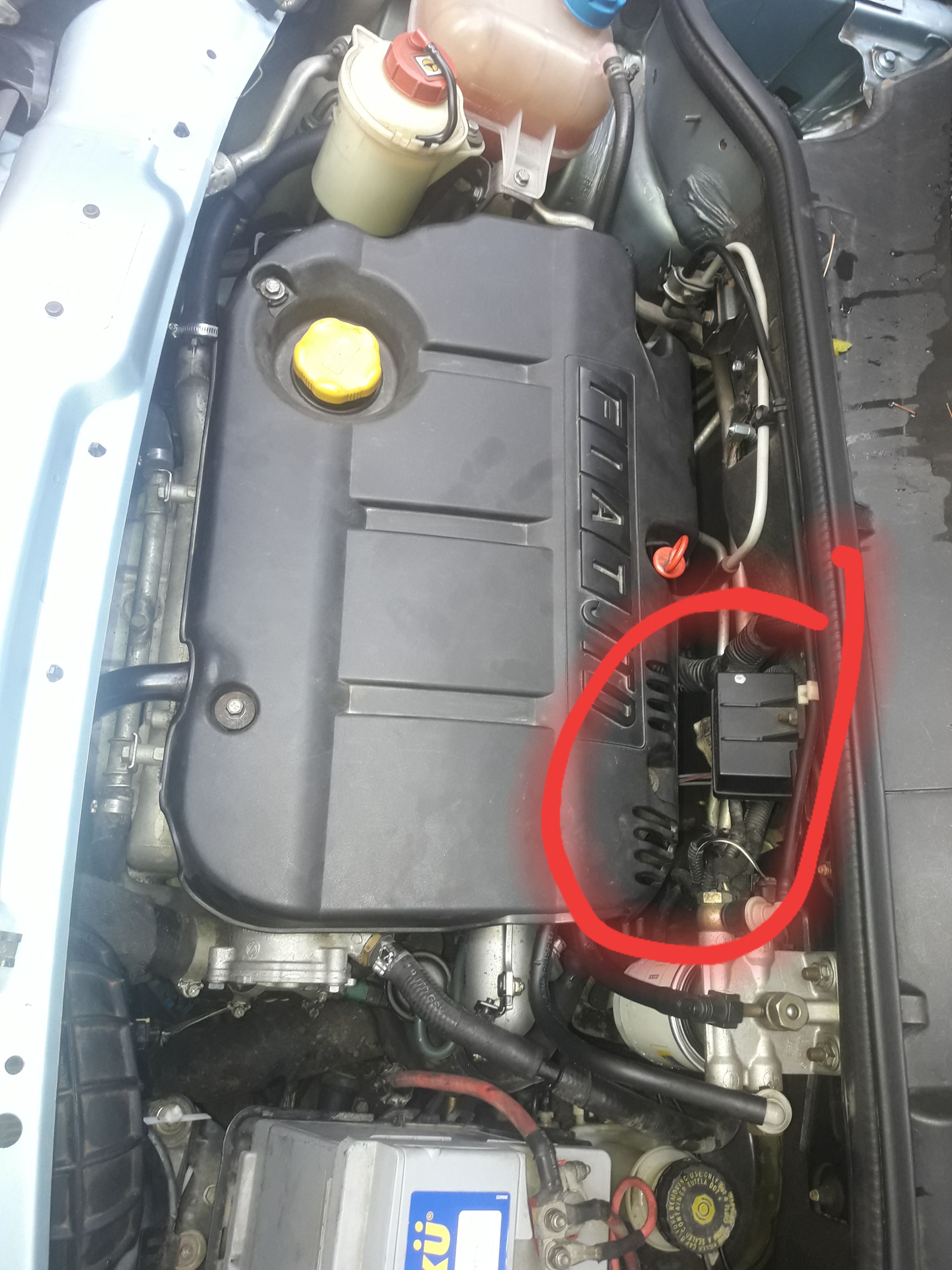

Röle benim bildiğim hemen camın altında motora karşıdan bakınca siyah bi kutu ..
Yanlış mı biliyorum
