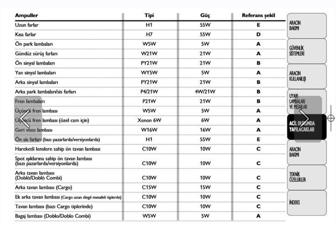

D3 kasa Doblo park ampulü W5W yani T10 ampul yakın zamanda aracımda LED ampül ile değiştirdim.

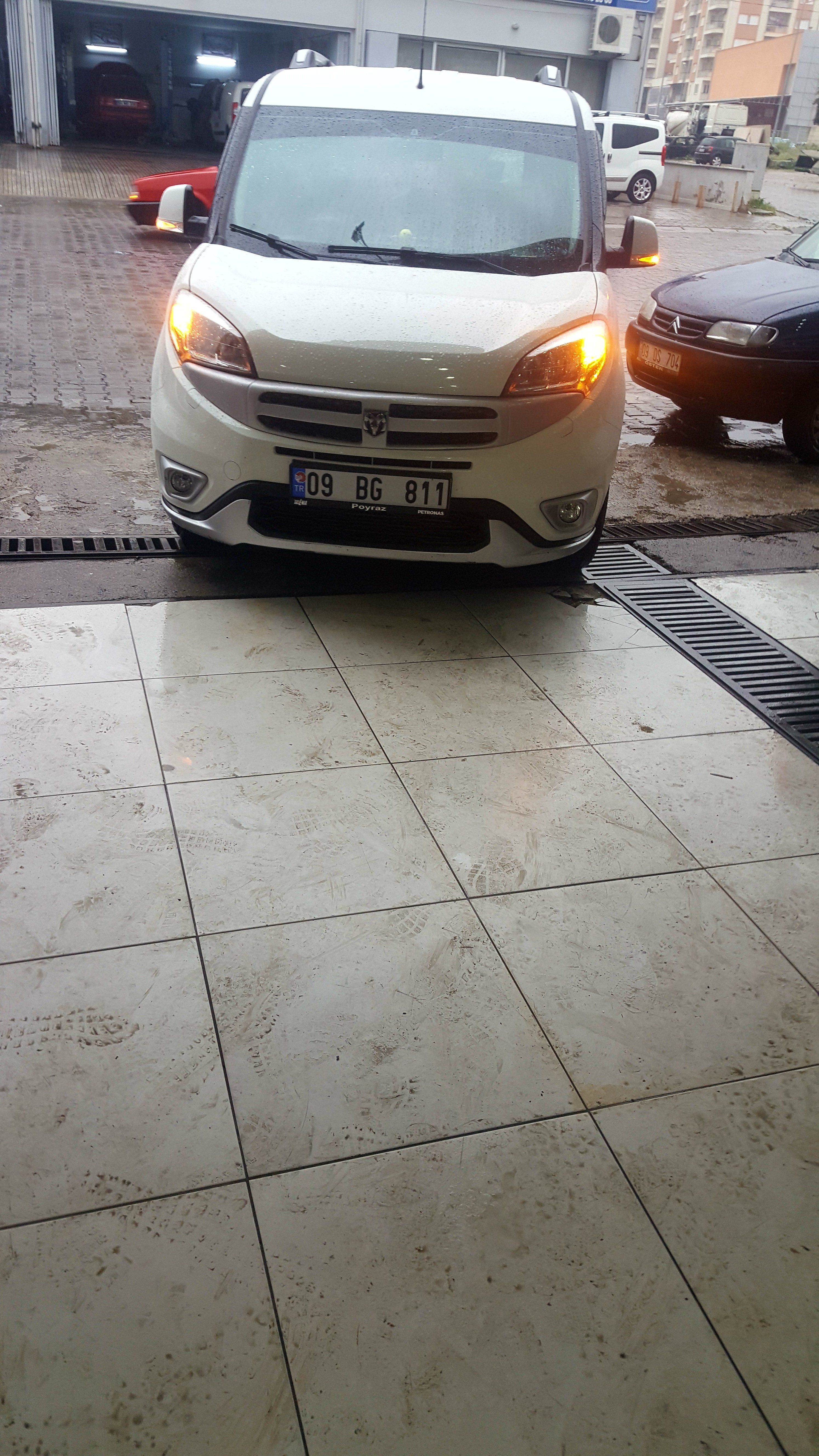

Bende gündüz farına taktım turuncu ampul.Cok güzel görünüyor. Şimdi beyaz veya kristal mavi led far bakıyorum. Tavsiye alabilirim bunun hakkında.

Denenebilir duyları yer değiştirerek aynı ampuller ile yapılırsa sorun olmaz. Ampulleri değiştirmek istersen iki ampül watt yani güç değerleri farklı arıza lambası yakabilir ve gündüz farı ampulü daha fazla akım çektiği için sigorta atabilir. Ancak park ampulü ile 12 volt röle besleyip röle kontakları üzerinden enerji geçirerek gündüz farlarını besleyerek yapılabilir. Park ampülü yanmadığında arıza lambası yakıyor bilgine.
Aslında benim dediğimi yaptıım zaman far kapalı olduğunda gündüz farı yerine park lambası yanacak yani gündüz farı görevini üstlenecek diğer yandan sis düğmesine basıncada gündüz farina park ampulu kablolarını bağladım için gündüz ve sis yanacak sadece kablolarını değiştirerek onunkini ona diğerinide diğerine şeklinde yapmayı düşündüm ama teknik olarak emin olamadım bir zarar vermek istemedim bilinçsiz şekilde
