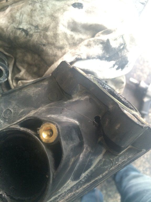

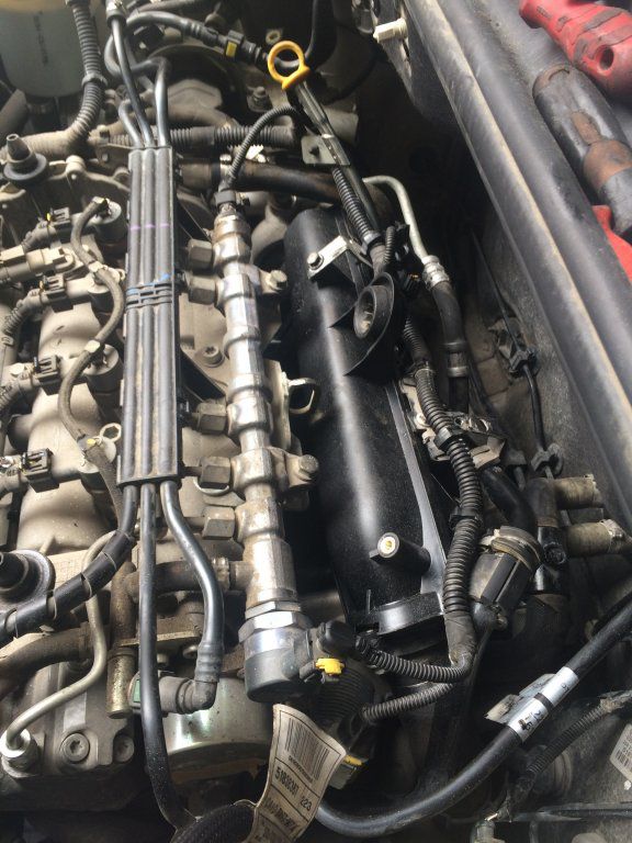

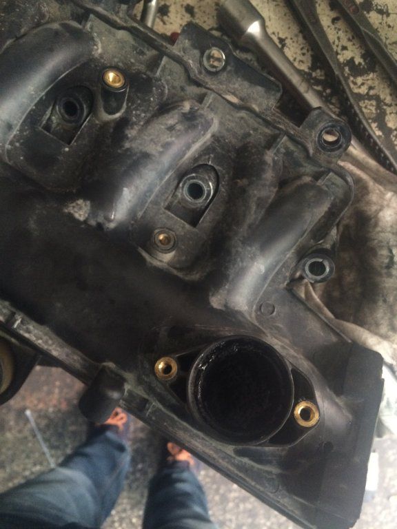

Arkadaslar bostanci sanayide bir usta buldum ve sorunu hallettik. Sorun euro 4 motorlarda kronik olan emme manifoldunun zayif bir bolgesinde (fabrika hatasi oldugunu soyledi) mercimek kadar bir delik buldu ve gaza basinca buradan epey bir hava ufluyordu. Emme manifoldunu söktü ve baktik ki kaynak cok saglikli olmayacak , parcayi yenilemek zorunda kaldik. Resim eklemeye calisicam.sonuncu resimde yeni manifoldu cektim. Buldugumuz butun cikma manifoldlarda ayni yerden patlak vermislerdi

Manifold 400 işcilik 150 lira, çekiş % 10-20 düşmustu 2 gundur. Şimdi duzeldi. Ama onceye gore cok fatketmedi sanki. Eski manifoldun içi komple kurum baglamisti. Cok fark eder dedim ama etmedi. (Cok test etme imkanim olmadigindan belki)
