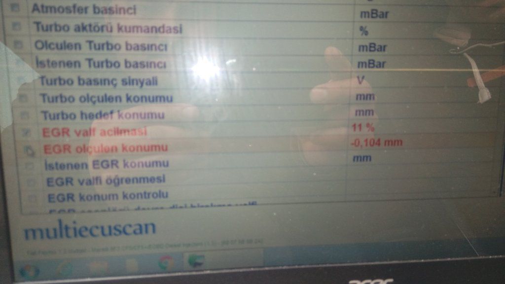

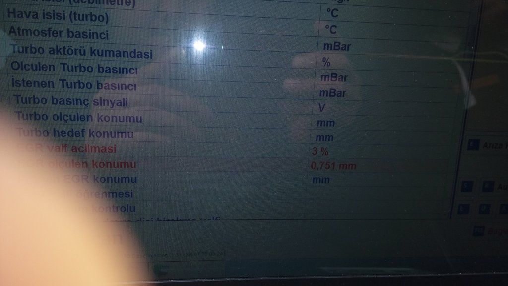

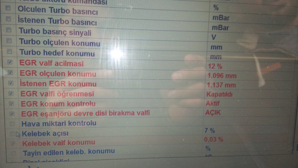

IMG_20180317_131429.jpg IMG_20180317_131359.jpg IMG_20180317_131353.jpg IMG_20180317_131327.jpg IMG_20180317_131517.jpg
fotoğrafları tam yakalayamadım %30 lara kadar çıkıyor
dip gazda %0 düşüyor
kantak açıldığıda %12 9 arası değişiyor
araç 1,3 2013 fıorıno
egr omaj ölçemedim
benim araçta 50 ohm stabil değil

Çok sağol. Bu 1.3 ünde motor tipi baya farklıymış. Bizimkinde listede sadece ölçülen % ve istenen % egr değeri var. Bu baya ayrıntılıymış. Yarın bende ekran görüntülerini atarım. Benimkinde kontak açıldığında %45-50 arası, tam gazda 0, viteste yokuş aşağı inerken 0 değerleri var. Ama soğuk sıcak ilk çalışma %45-50. Sağolasın uğraştırdık seni.

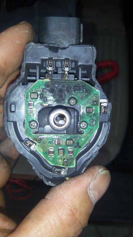

Geçmiş olsun. Anlaşıldıki bu egrler başa bela. Dediğin gibi fiyatıda ucuz değil. Aliexpreste daha uygunu vardır ama gelmesi ne kadar sürer bilmem.

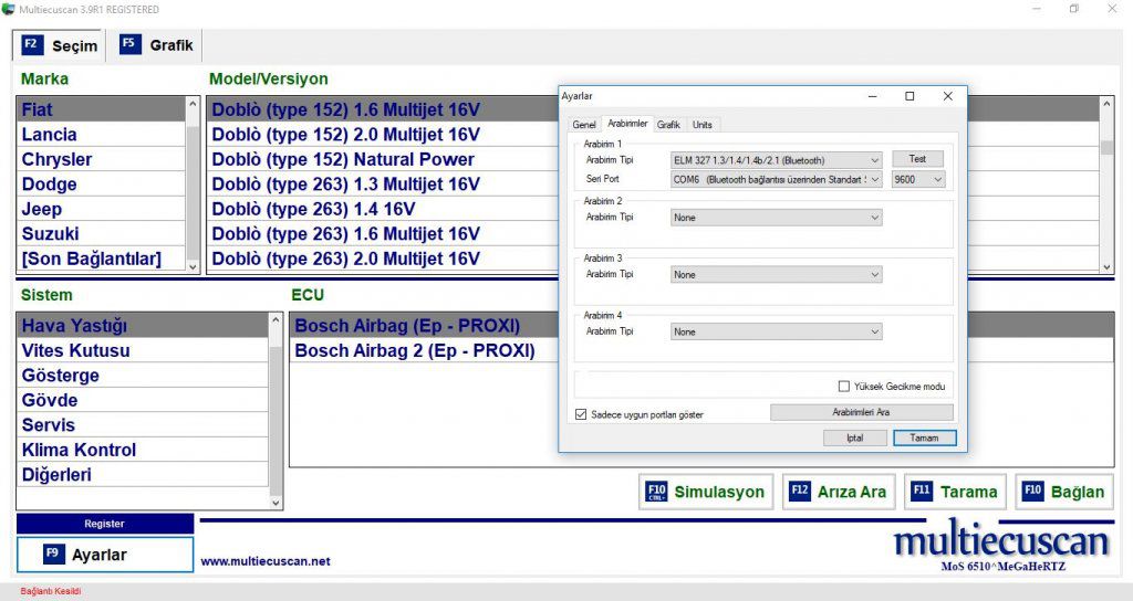

Geç cevapladığım için kusura bakmayın. Evet obd2 okuyucu Bluetooth'lu. Markası VGate iCar 2 ELM327 V2.1.
Crack'lı MultiScan 3.9 kullandım denemek için. Telefondan Torque programı değerleri okuyor ama bilgisayardan MultiScanla veri okuyamadım bir ayarı okumak için uğraştığımda ABS Fren arızası verdi araç ondan sonra Ecu'ya zarar veririm diye bıraktım.

Doblo motor tipini seçerken yanlış seçiyor olabilirsin. Mesela benim 1.3 multijet euro 4 lerde dpf yok. Menüde 119 diye geçiyor. Ecu modeli farklı olduğundan sıkıntı olabilir. Menüdeki diğer 1.6 larıda bi dene. Bide ayarlardan Arabirim ara seçeneğinde kendi kendine buluyomu senin elmyi.

Arabirimi aratınca buluyor. Zaten kendi ekledi OBD okuyucuyu ben elle eklemedim.
İki model denedim. Doblo Type 152 1.6 Multijet 16V ve Doblo Type 263 1.6 Multijet 16V
İkisinide denedim ama olmadı. Programda D4 doblo için ön ayar yok herhalde. D4 kasa için OBD2 okuyucu kullanan olmadı mı hiç?

Doblo tipini seçtikten sonra altta ecu modelleri var onlarda ayrı ayrı denediysen bide 4.0 deneme sürümü var sitesinde ona bibak. Çevrende kablolu elm varsa birisinde onunla deneyebilirsin.
