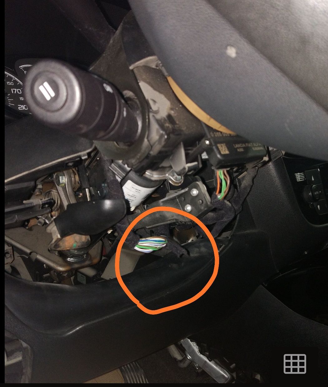

Eki Görüntüle 37408
Evet abi siyah yapiskanji çıkardım sonra içindeki kablolar 2 ye ayrılıyor bunların hepsini gördüm teker teker denedim hepsi de direk - var anlamadım bende başka foto varmı
Far kolunu açtığında kablo uzerinden eksi geçiyor. Far kolunu kapattığında eksi kesilir.
