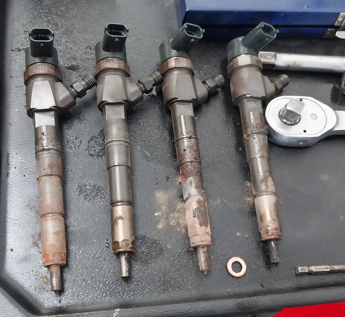

Kolay gelsin 2014 - 1.6 Doblo 178 binde : bir kaç aydır araçta rolenti problemi var ( rolenti halinde arada titreme ) ve Şakırdama dedikleri 1.vites kalkarken ses gelmesi .
Enjektörleri söküldü, temizlendi, kontrol edildi .

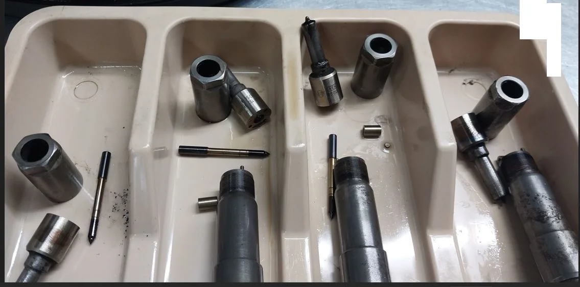

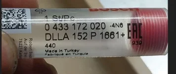

Memelerin değişimine karar verildi ve yenileri ile değiştirildi .

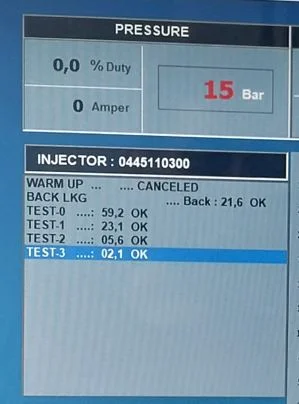

Test edildi 1 tanesinde araıza çıktı , tamir takımı ile düzeltildi.
Toplandı , çalıştırdık düzelmedi 🙂
    201,4 KB · Okunma: 84

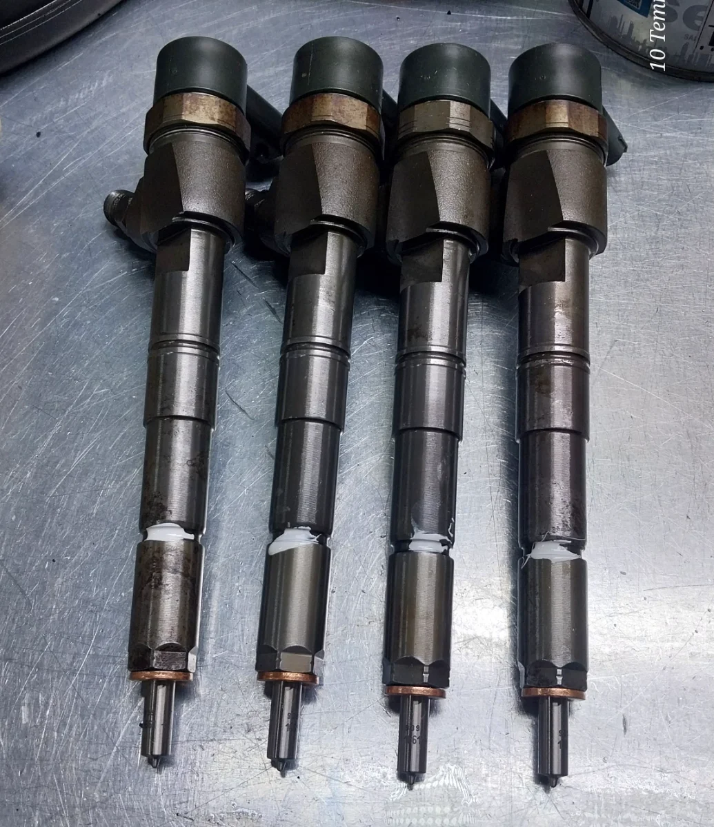

    224,8 KB · Okunma: 53
    22,4 KB · Okunma: 40
    15,6 KB · Okunma: 37
    50,7 KB · Okunma: 51
