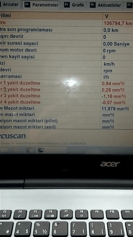

enjektörler proğramda oda görülüyor 1 enjektör 1,05 dönüş diğerleri ise -0,35civarı
tamircilere sordum iç takım arızalı diyorlar orik falan dediler ama bi enjektör tamiri yapılan daha gidemedik.

Enjektöre gelirsek oring değişimi kaçak olduğunda yapılır.Geri dönüşlerde anormallik püskürtme uçlarında tortu işareti.Ultrasonic temizlikle giderilebilir.Rölantide anormal titreme hissetmiyosanız dokunmayın derim.Würthün enjektör katkısını alıp yarım yada daha az depoya ilave edip aracı müsait bir yolda devirli(3000 dd ve üzeri) kullanın farkedecek mi bakın.

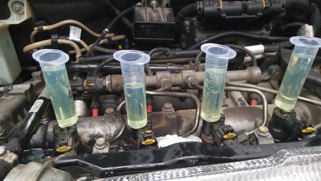

1.6 MULTİJETİMİN SON DURUMU
Enjektöre enjektörle teşhis konulmuş ,diplerde kaçak görünüyor ama fazla olmamışsa ölçüm yerinde olmuş.Çözüm için bişey yapılmadıysa würth yada berner enjektör katkısını çeyrek depoya koyup sıkıştırın bakalım fark belirgin olacak mı?Belki ucuz çözüm olur ultrasonik temizlik öncesi
Birde würt denicem bakalım
ama neden böyle oluyor daha önceki araç fıorıno 340000 km sattık hiç sıkıntı olmamıştı
