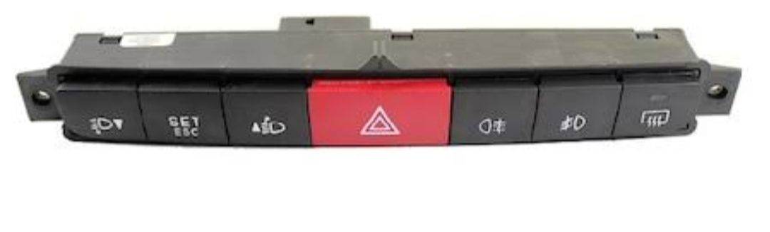

Merhaba,
2014 model dörtlü çalışmıyor orta konsola klima izgara koku sıvısında aktı biraz diğer tuşları çalışır vaziyette sadece dörtlü çalışmıyor orta konsolu söküp temizleme işlemi yaptım olmadı oto elektrikçi ye gittim bunlarda flaşör yok deyip beni beyinciye gitmem gerektiğini söyledi ne kadar doğru bilemedim eger yapabileceğim basit Bir şey ise sigorta değişimi gibi tabloda bulamadim eger bilen varsa yardımcı olabilecek yada istanbul avrupa yakasında Beylikdüzü Avcılar esenyurt taraflarinda oto elektrikçi tavsiye edebilecek varmı işinin ehli olan Teşekkürler

Sigortada sorun yoksa tuşun rolesi bozulmuş olabilir.

Tuş takımını söküp tuşları söküp iç kısmını temizlediniz mı? Tuş takımından kaynaklıdır.

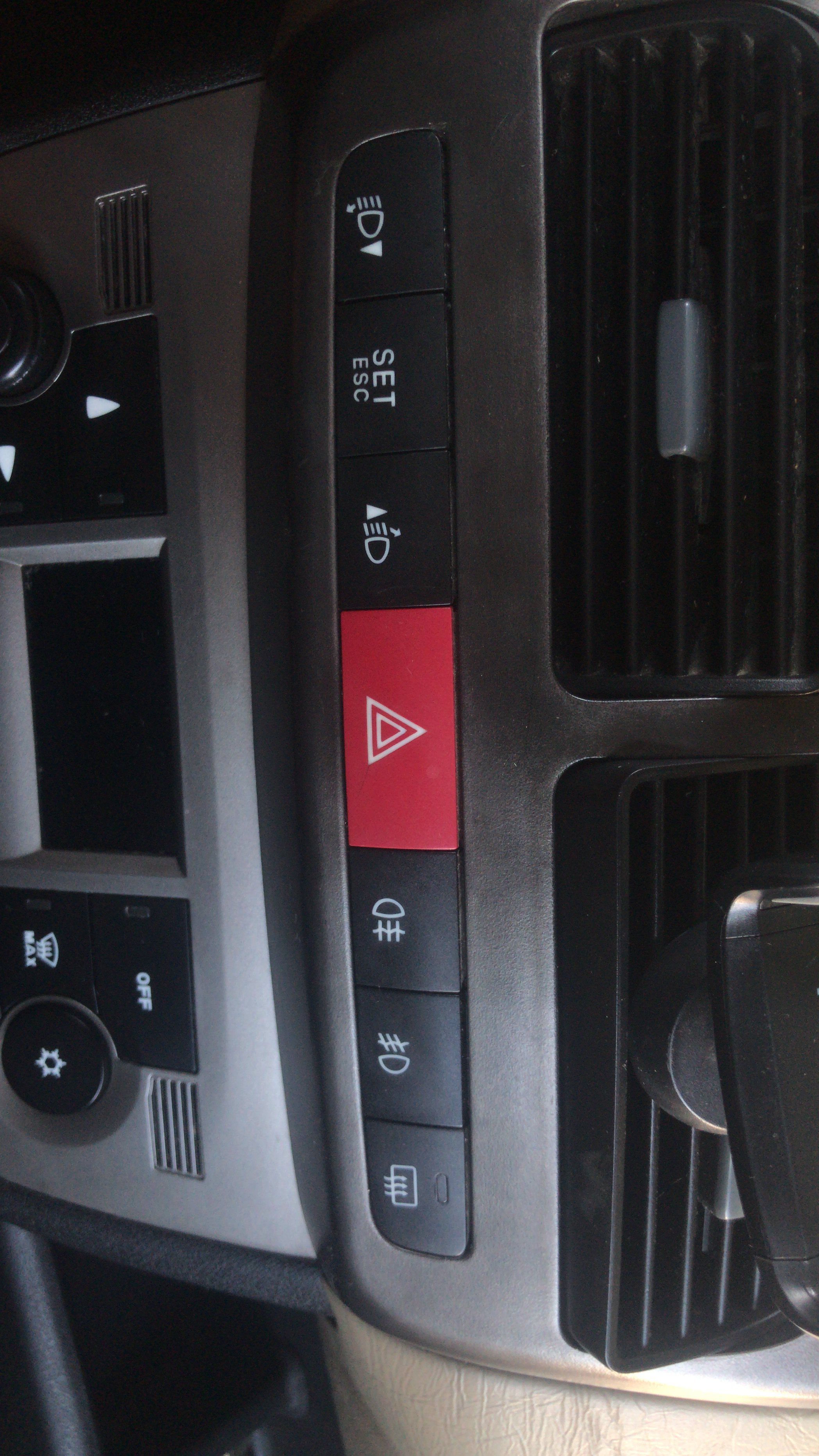

Arızanın bir benzeri bende var set tuşu çalışmıyor takılı kalmış gibi kendi kendine işlem yapıyor kafayı yedi elektrikçiye gittim yenisi getirit değiştirelim dedi ne yapabiliriz ne yapmayalım yardımcı olur musunu

Komple tuş takimini sokup benzin veya kontak spreyi ile temizleyin bide avometre ile kontrol edin sorun duzelecektir
