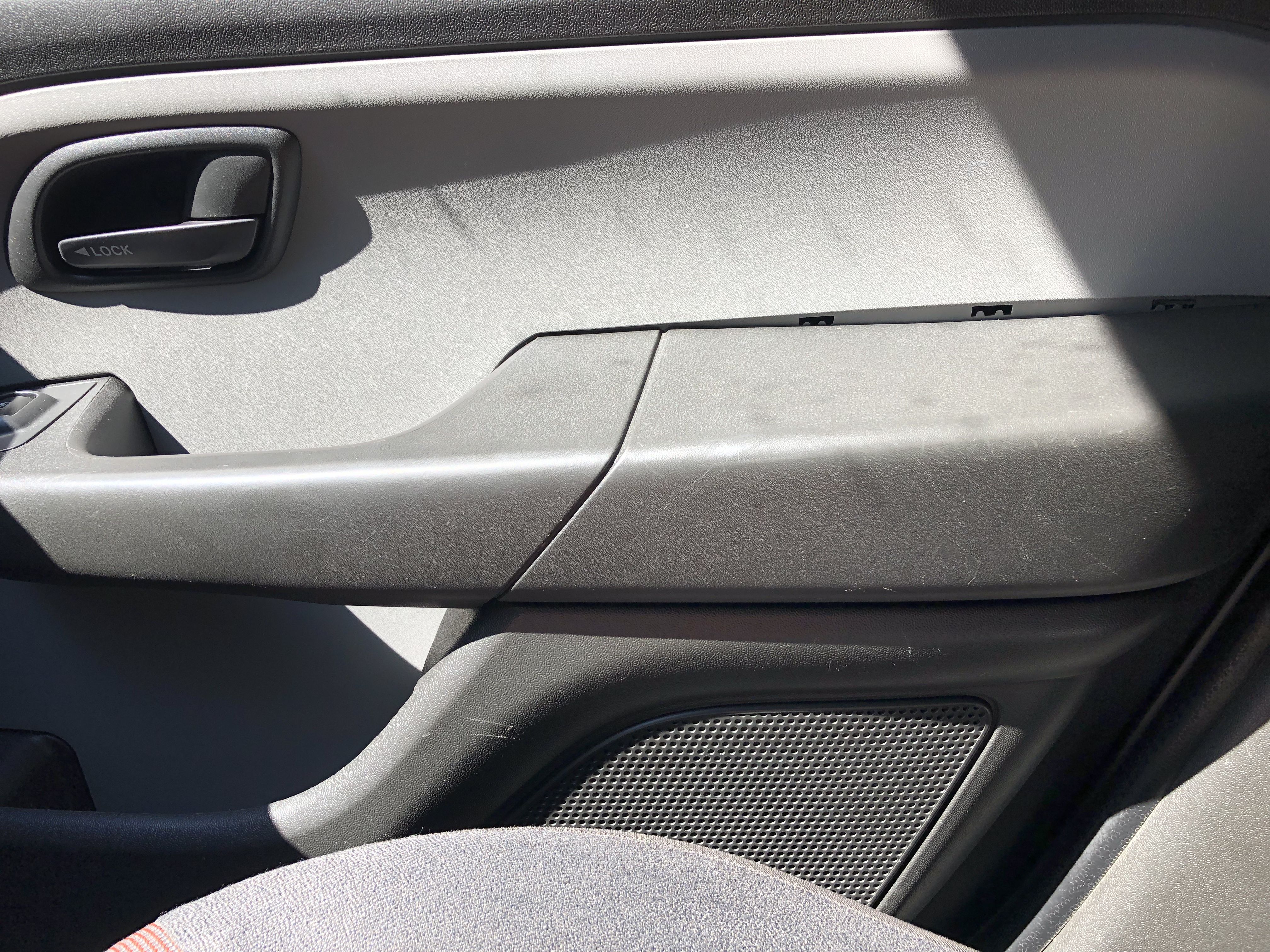

Merhabalar,
Aracımda hem sürücü tarafında hemde diğer tarafta resimde ki gibi çökme mevcut bu konu hakkında bilgisi ve düşüncesi olan var mıdır nasıl düzeltilebilir. Teşekkürler

Daha önce söktürdünüz mü ? hoparlör taktırır veya kapı mekanizmasında sorun olur gibi durumlar fotodan anladığım çentikler zarar görmüş yada salmış kendini sarkma yapmış kapı puntolarında da eksikler olabilir bir döşemeciye gösterin ne sorun olduğunu söyler.Benim de hoparlörleri taktıktan sonra tesisatçı arkadaş kapı kolunun etrafını saran küçük plastiğin çentiğini kırmıştı sarkma yapıyordu ,sizde böyle bir durum var.Hiç söktürmemişseniz bile plastik sonuçta zamanla deforme oluyor kol koyduğunuz zaman kırılabilir bu biraz zor bir durum

Peki hocam siz yaptırdınız mı aracınızı yüksek ihtimalle sarkma oldu daha önce söküldüğünü düşünmüyorum çünkü

Benimki basit bir parça iç kapı kolunu çevreleyen plastik bir vida tutuyor kendim yaptım nasıl kırılabileceğini anlatmak için örnek verdim.Bunu bilemezsiniz mesela cam krikosu arızalanır söktürür hoparlör hoşuna gitmez söktürür.Söküldüğünü anlamıyorsunuz zaten eğer ki fitiller ve çentikler tamsa tabi ki diğer türlü açma yapar kol koymayla orası kolay sarkma yapmaz camcı,kaportacı,elektrikçi,döşemeci tanıdığınız varsa söker bakar kırık çentik yada eksik fitil varsa belli olur zaten

Önerileriniz için teşekkür ederim hocam sağolun
Sbr35

Benimde şu ara başıma geldi plastik kaynakları zamanla deforme oluyormuş önce döşemeciye kumaşı söküp sonra plastik kaynakçıya gidip kaynak yapılıyor punto yerlerinden sonra döşemeci geri takıyor İzmir de bana maliyeti 200tl civarında oldu
