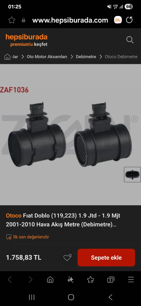

bunu yenisiyle degistiremiyozmu?hava filtre kutusunu jtd ninkini alip yuvarlak slindir seklinde olanlardan takamazmiyiz onlae piyasada var ama düz motorlarinki yok.
bulunuyor internet üzerinden

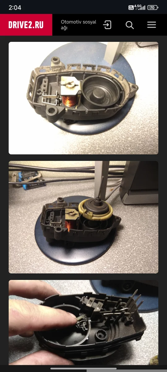

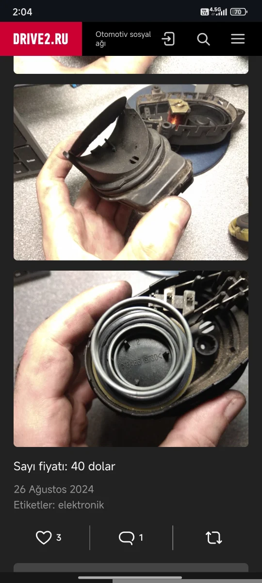

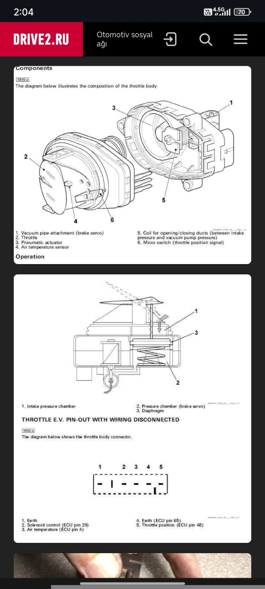

Düz motorlarin içinde elektronik birsey yok bir tane mini swich var içini actim benimkinin.ariza yapabilecek birdey değil.
