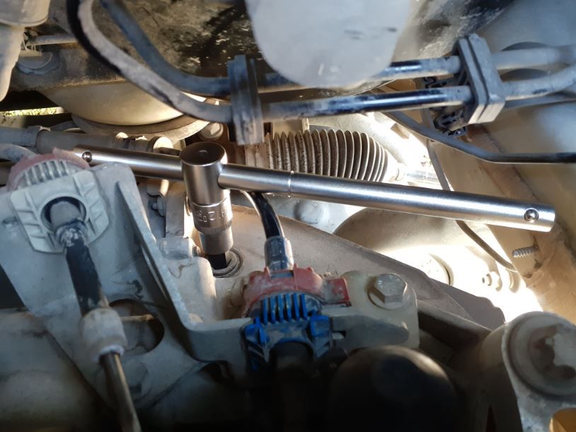

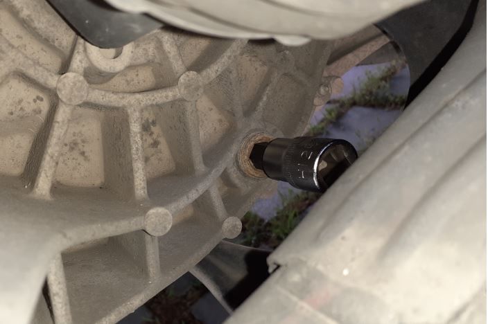

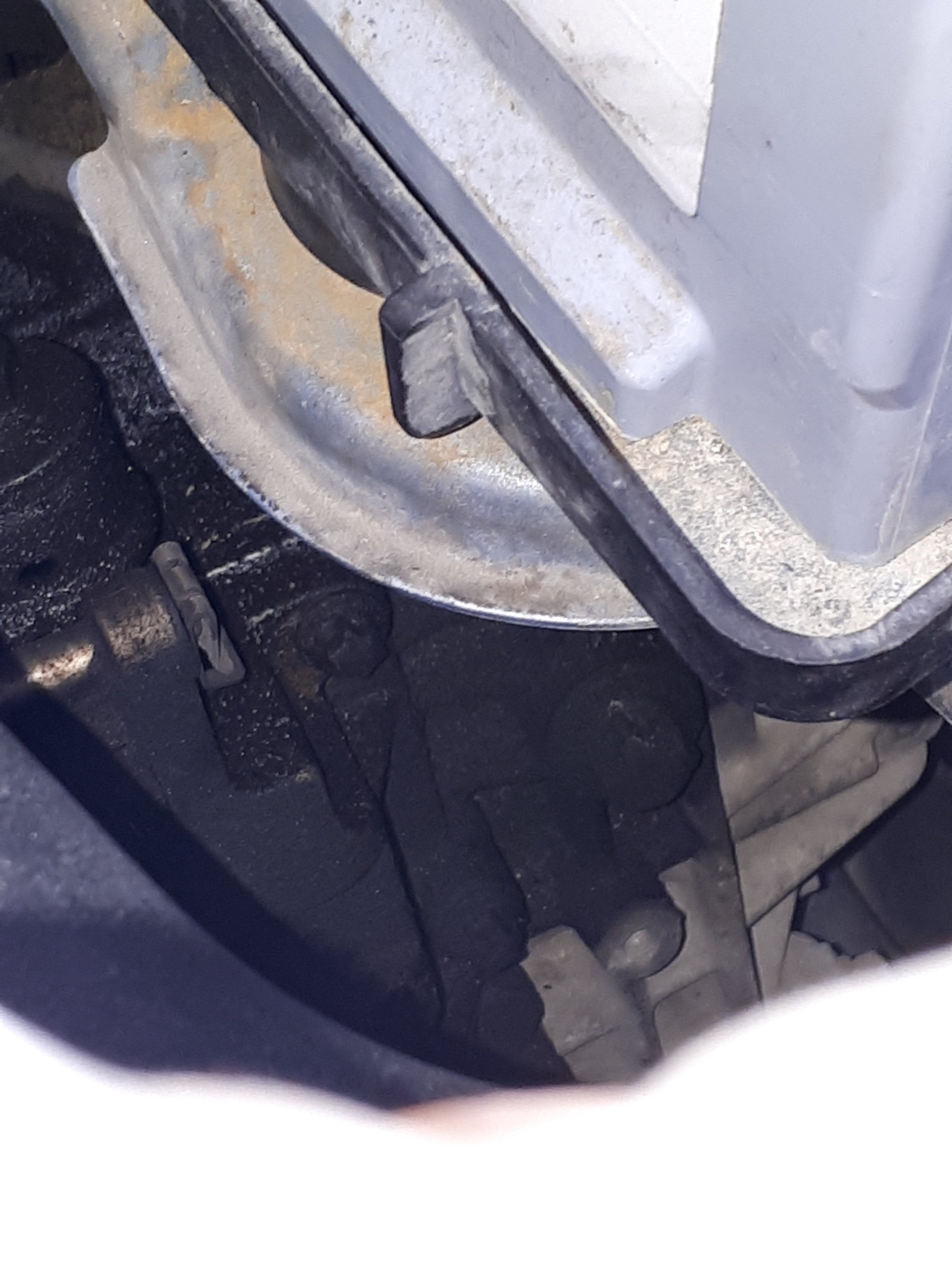

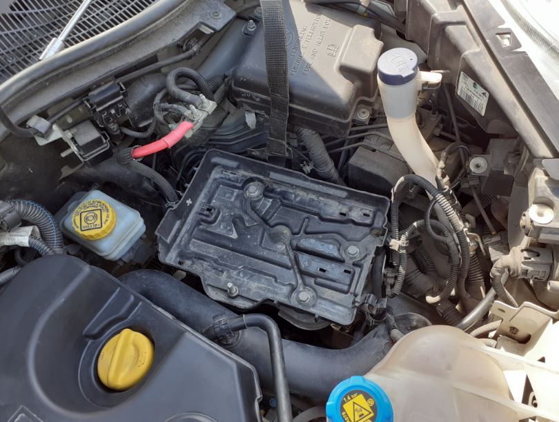

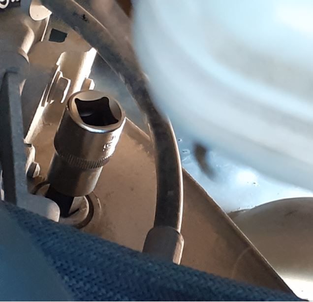

1.6 Doblo 2014 model şanzıman yağını kendim değiştim.
1-Yağ dolum ağzı , akü sökülmesi lazım fren hidroliğinin altına denk geliyor , lastiği söküp aracı indirilirse / alçaltılırsa daha rahat edilir . '' T '' lokma kolu ile tıpayı açtım (setskur vida ) .
Yeni yağı doldururken , ucuna 30 cm hortum takılmış huni ile konulursa güzel olur .
2- Yağ boşaltım ağzı , aslında bu vida ortada olmasına rağmen daha zor . Şase ile şanzıman arasına lokma zor giriyor .
3- Yağ değişimi , genelde gerek yok densede bence çok gerekli boşaltım vidasında mıknatıs lı şanzımanın içindeki metal parçaları oraya toplanıyor ve yağ siyahlaşmış .
ben 100 bin de değiştim normalde 60 binde değişmesi söylenmişti.
