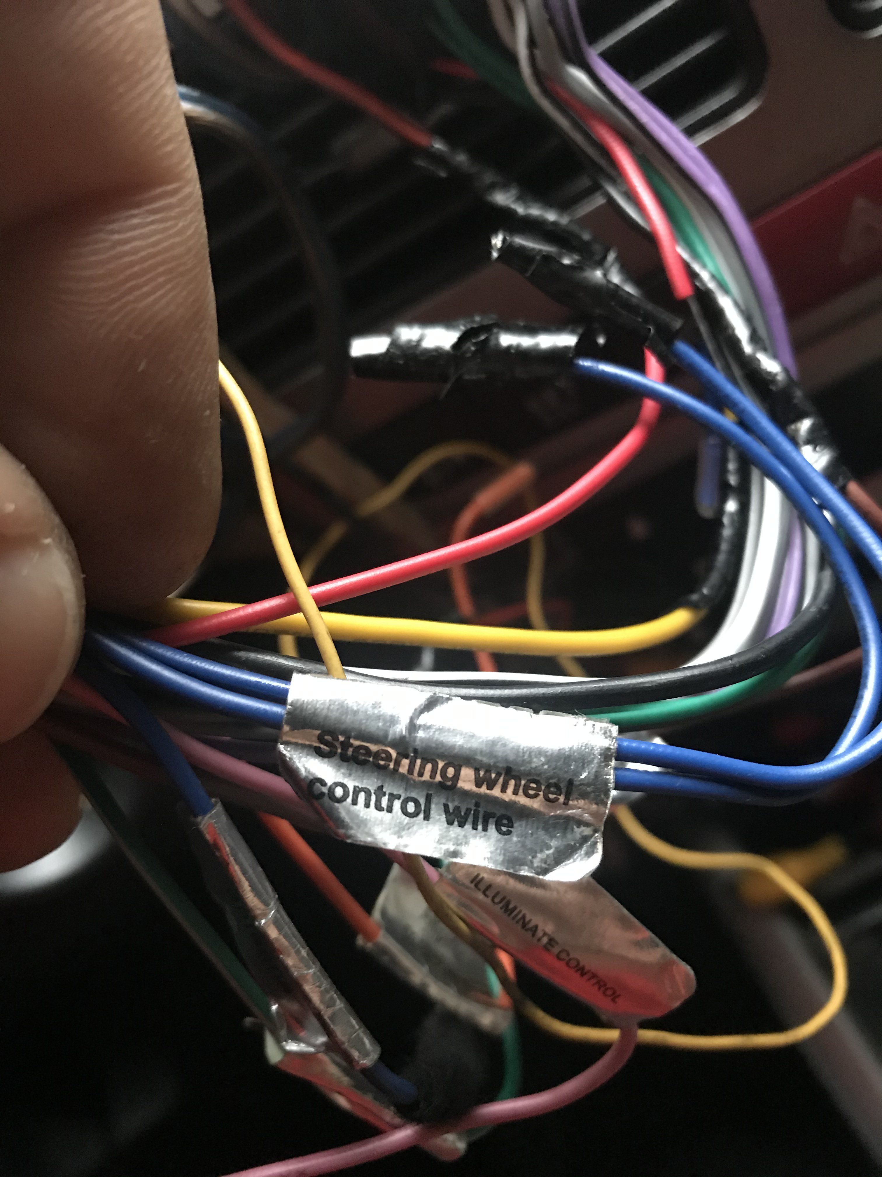

Teyp direksiyon kumanda kontrol çıkışı canbus a b mi yoksa key-1 key-2 gnd mı?
Belirtirsen yardımcı olabilirim.

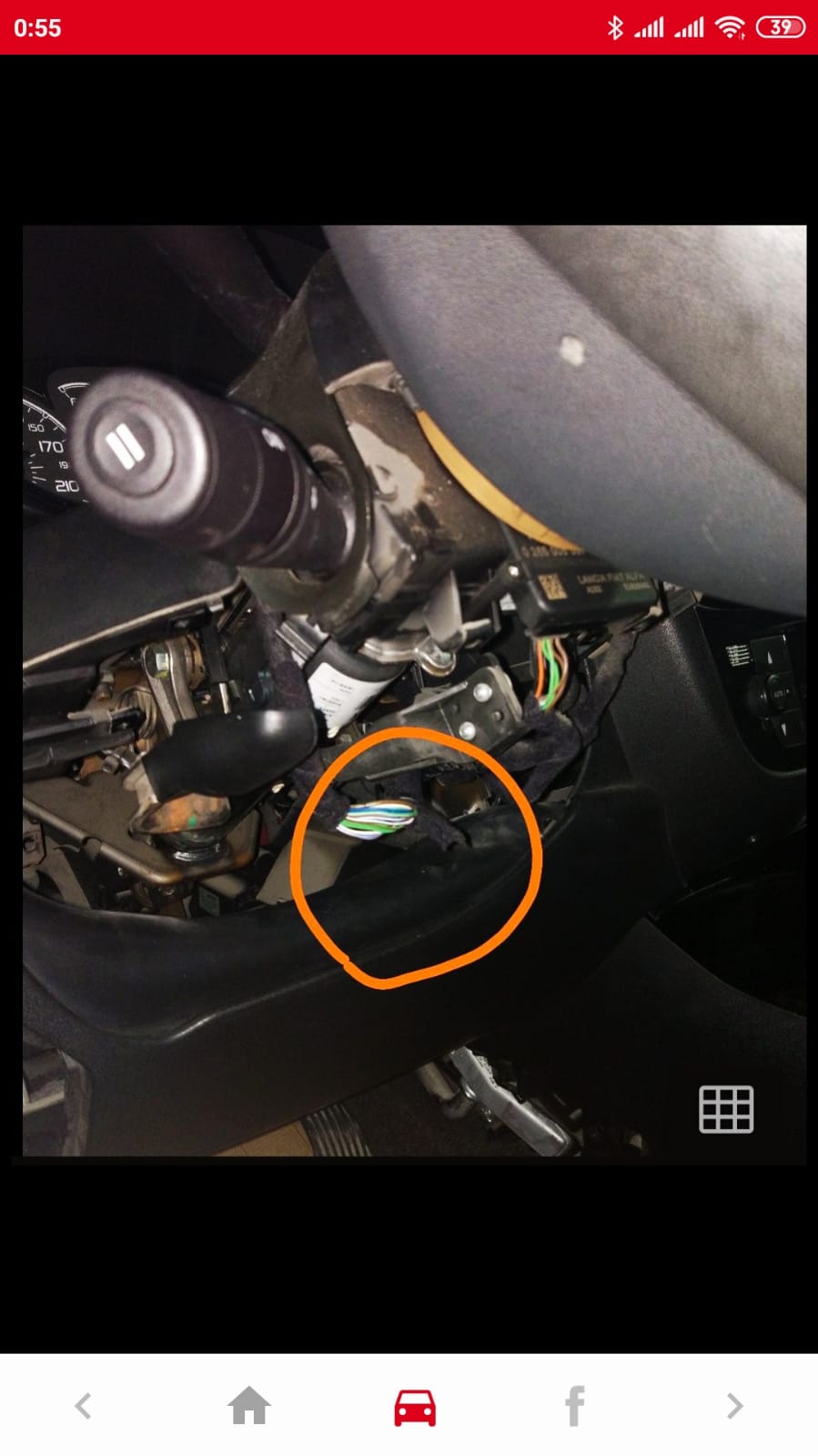

Birinci husus montaj yaptığınız Double teyp can bus uyumlu değilse yani direksiyon tuş bağlantısı için key1 key2 ve gnd çıkışı var ise bu yöntem kullanılabilir. Öncelikle direksiyonun altındaki kablo grubundan
Mavi üzeri Kahverengi çizgili
Beyaz üzeri Kahverengi çizgili
kabloları bularak bu kablolara bağlıyoruz. Kablo renklerin doğru olduğundan emin olun yanlış kabloya ek yaparsanız arıza ışığı yakabilir siniz. Kabloları kesmiyoruz sıyırarak ek yapabilir yada kablo ek aparatı ile bağlantı yapabilirsiniz.
Double teyp arkasındaki direksiyon tuş kabloları dan gnd yazan kabloyu eksiye veya teyp şasesine bağlıyoruz. Key 1 yada Key 2 direk bulduğumuz iki kablodan birine bağlıyoruz. İstediğiniz birine bağlayın hangisine bağlandığınız önemli değil. Sadece kablolardan birine direnç bağlıyoruz. Direnç değerinin önemi yok. Ben 330 ohm direnç kullandım. Piyasada 220 ohm ve 330 ohm direnç kolay bulunuyor. Bu dirençler direksiyon tuşları ile aynı değerde olduğu için 500 ohm, 1 kohm ve 1.5 kohm direnç kullanmayın.

Arkadaşlar yani kısaca teyp in 2 ad direksyon kontrol çıkışı var bunları direksiyondan gelen (mavi kahverengi ve beyaz kahve rengi) kablolarra direkmi bağlayacağım araya dernç koymam mecburimi 😊

Önce teybin teybin direksiyon tuş bağlantı özelliği canbus mı key mi bunu tespit et.

Arkadaşlar bulunduğum bölgede bu tip işler çok maliyetli sadece bu bağlantıya 200 tl gbi fiyat istiyorlar bende internetten biraz araştırdım kendim yapabilirmiyim diye ama direksiyondan gelen kabloları bulabadım heralde elimde anahtar talımı olmadığından direksiyonun altınıda söküm inceleyemedim gelen kabloları artık açabilsende bulabilirmiyim bilmiyorum aslında el becerim var fakat elektroniş işinde pek değil 😊

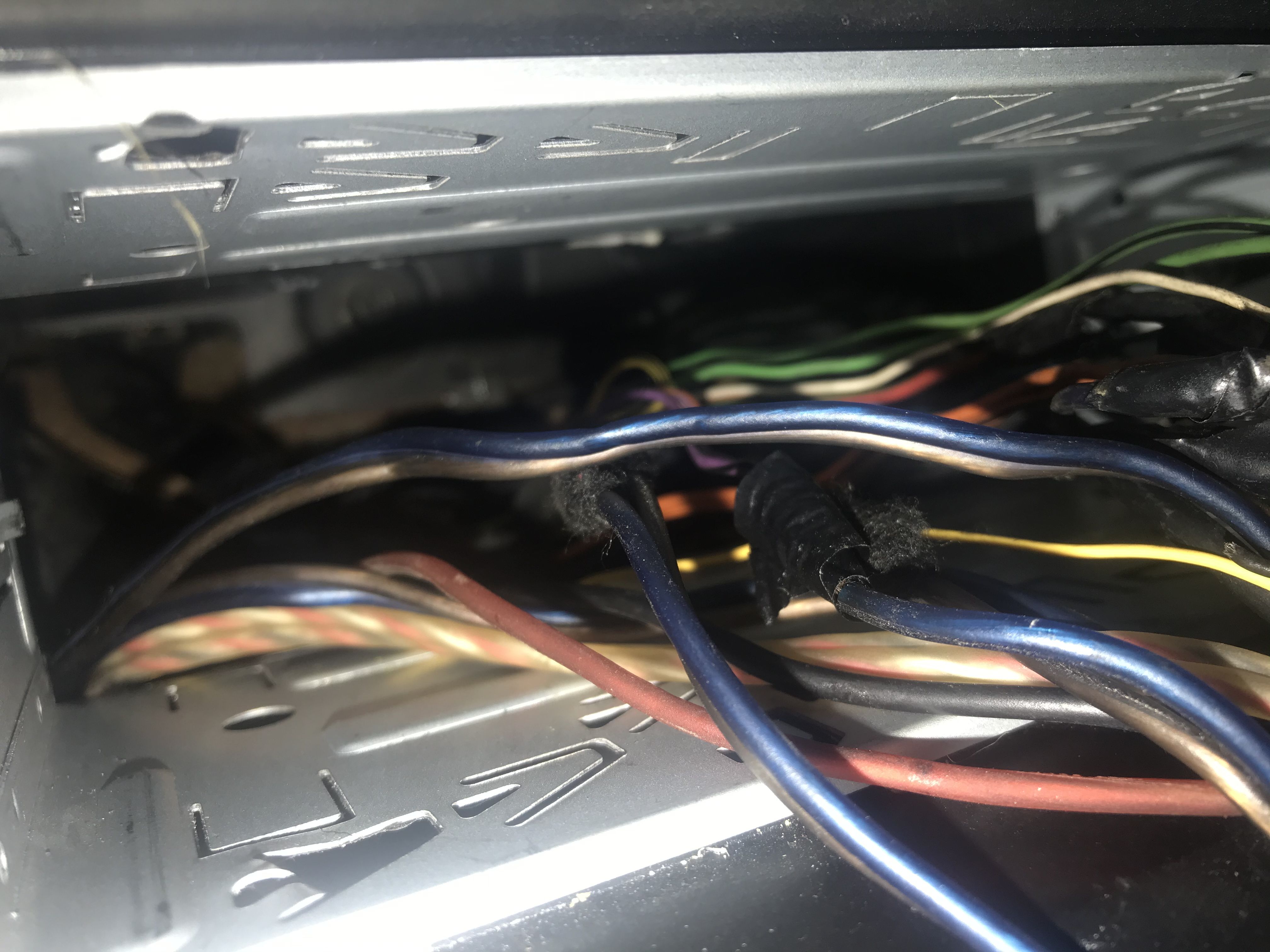

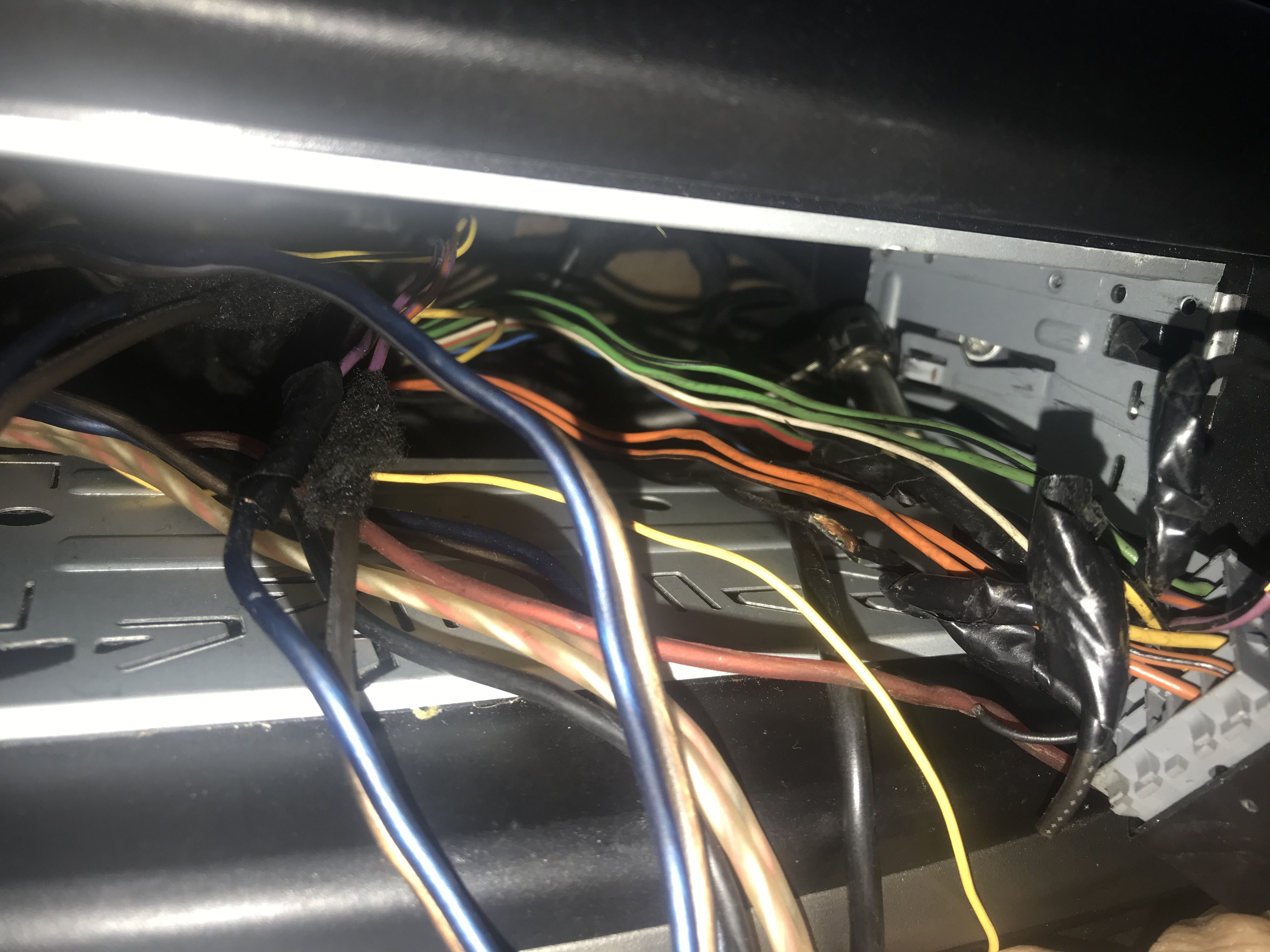

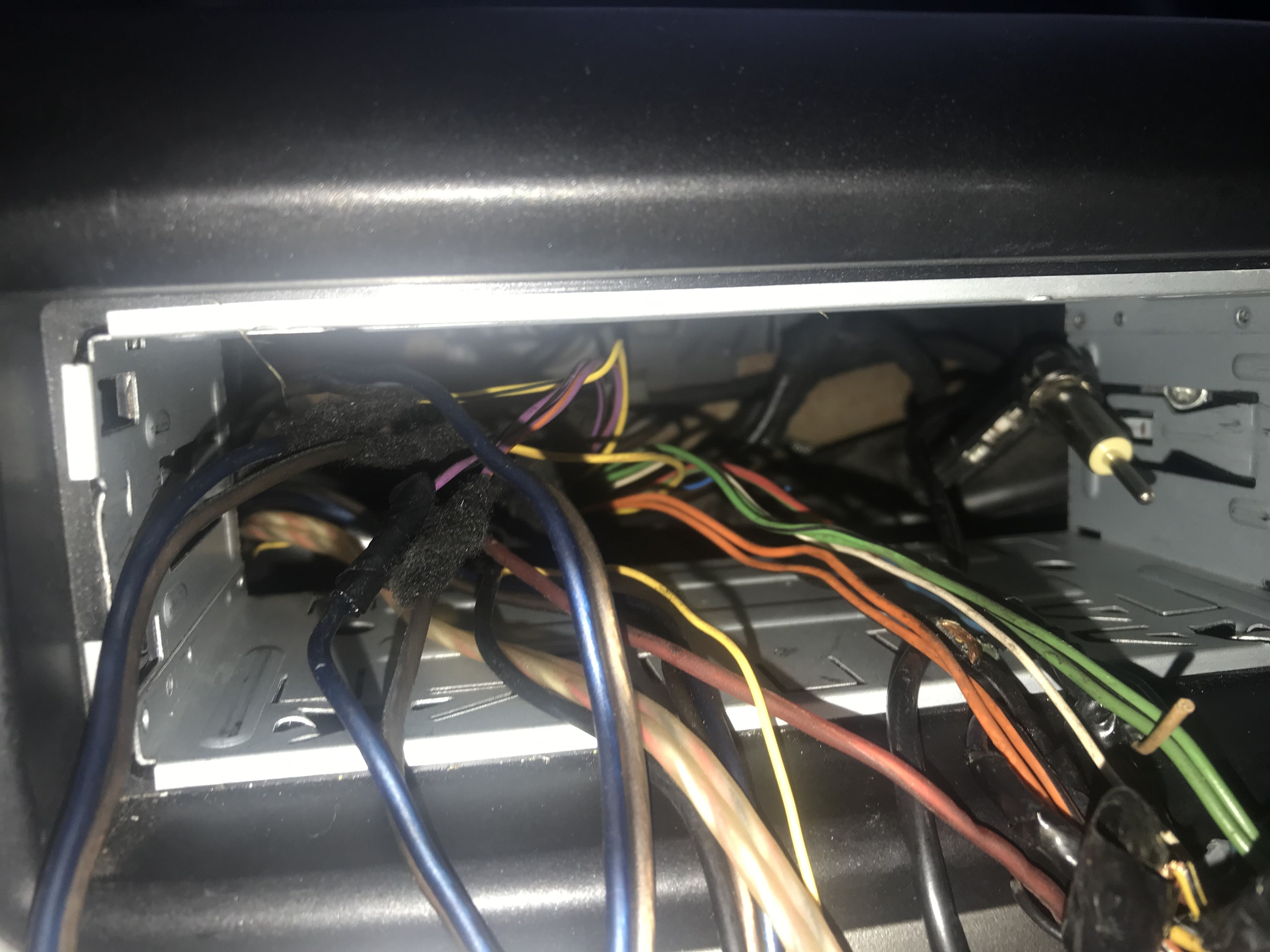

Ben de tuşlu direksiyon aldım. Ekrem beyden airbag sargısı satın alacağım. Duble teyp var benim aracımda ve teybin direksiyon kontrol soketinde ayrı kablolar var. Zaman bulabilirsem halledeceğim. Orjinal teybi değiştirdiğimde teyp çalışmamıştı code error verdi ve o zamanlar CANBUS hakkında pek bilgim yoktu. D soketinden CAN A ve CAN B kablolarını teybe çektim ve teyp çalıştı. Sonradan CANBUS ile ilgili çok şey öğrendim. Zaman buldukça oynuyorum araçla.
