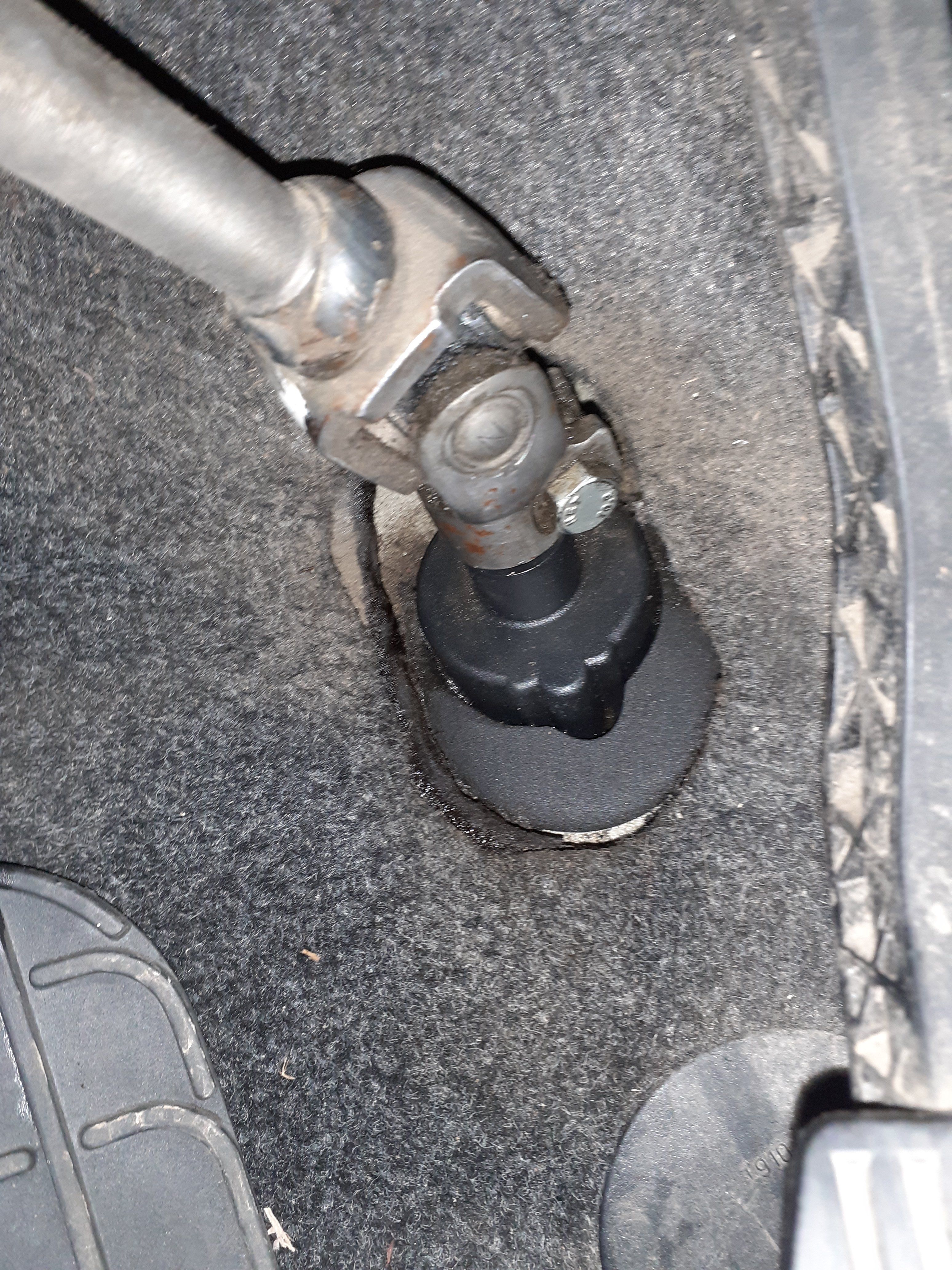

S a sitede yeniyim 2006 2. Nesil doblom var bu gün farkettim direksiyonun pedallar kısmındaki mafsaldan yağ kaçırıyo sorun ve tamir fiyatı nedir yardımcı olur musunuz

Sorun kronik kardeşim. Çok fazla olmasada bendede var hatta çoğu dobloda var ben takmıyorum pek kafaya ayda bir açar bakarım eksilmişse yağ eklerim devam ederim çünkü tamir edilse bile bir süre sonra yine aynı sıkıntı olur diye tahmin ediyorum. Yinede bi danış tamircilere.

Olması muteber çünkü bence direksiyon tam tur yapılıp zorlanınca olusan basınçtan dolayı oluyor.. öyle tahmin ediyorum.
Temelde kullanıcı hatası ve malzemenin zayıflığı birleşince kronik diyoruz..

Hemşehrim city özellikli direksiyondan yine iyidir boşver ? 500L lerde 8000 TL civarı gidiyormuş kronik sorumluymuş. En sağa yada sola kırınca zaten sesi değişir pompanın. Orada diyor ki zorlama beni rahat bırak ?
Tam sağ yada tam solda ses değişince uzun süre tutulmaz ise tamire gerek yok. Kaçırırsa da pudra gibi şeyler belki yağı alabilir paspasdan

Toprağım haklisin zamanında zorlamışlar ondan mütevellit atmış ordan.. en zayıf yeri bulup patlatmış.. evet ses değişiyor..
Zorlamamak lazım.
Yalniz dediğin gibi bizim 1.9 Jtd direksiyonu görüp göreceğim en güzel direksiyon:) çok rahat aracın dışındayken camdan tek elle dönüyor..
Max çizgisi var oraya kadar..

Bu gün aradım bi direksiyoncu ustayı üstten olduğu için 350 dedi rot kollara giden yerlerdende kaçırırsa 650 fln dedi

Arac icinde Direksiyon Mafsal dibinde bir halka var bastırın yağ akışını görürsünüz.. ordan bir yerden kaçırıyor..

Suanlık yağ seviyesi min ve max arasında doldurmama gerek varmı

Suan bu şekide biraz sildim dün ama

Gerek yok. Devam. Seninki iyi gene bende daha yoğun.. ama bu bir kere tamir görmüş olabilir

Daha önce başka sahibi oldu mu? Yani senden önce yine yapmış olabilir o zaman belki erken mudahele yapılıp tamir edilmistir. Sonra yine zamanla tekrarlamıştır.
Tabi tahmin sadece..
Belkide ordaki hasar ufak di yağ kaçağı da az o yüzden..

Ben dördüncü sahibiyim benden önceki 8 ay kullanmiş

Yani anladiğim sorun büyük değil
