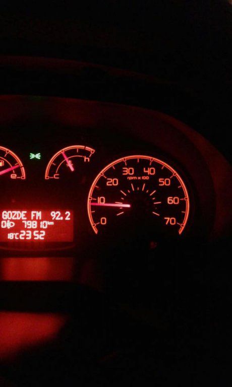

s.aleyküm arac calistiktan sonra normal airbag sonuyor fakat sonra sönük yanmaya basliyor 2 ay önce yag lambasi ve cubuguda ayni sekilde bir süre yandi sönük ve soluk sekilde bilgisi olan yada basina gelen varsa acil yardim

bilgisayara bağlatmakta fayda var hata kodlarından arıza çıkar ortaya

hocam ayni sikinti bende de var yanliz bende el freni isigi ve airbag isigi silik bi sekilde ya niyor ozellikle saguk havalarda servise bu yuzden 3 4 kez gittim cozum bulamadilar

bugün aracı 30000 bakımına servise götürdüm silik yanan ışıkları yeniden birazda çemkirerek söyledim baktılar ve gösterge paneli değişecekmiş

soketlere baktır temizlet muhtemelen ondan. soket kablolarından da olabiliyo bazen.en düşük ihtimal ise aracın şase alması küçük bi ihtimal olsada olabiliyo
