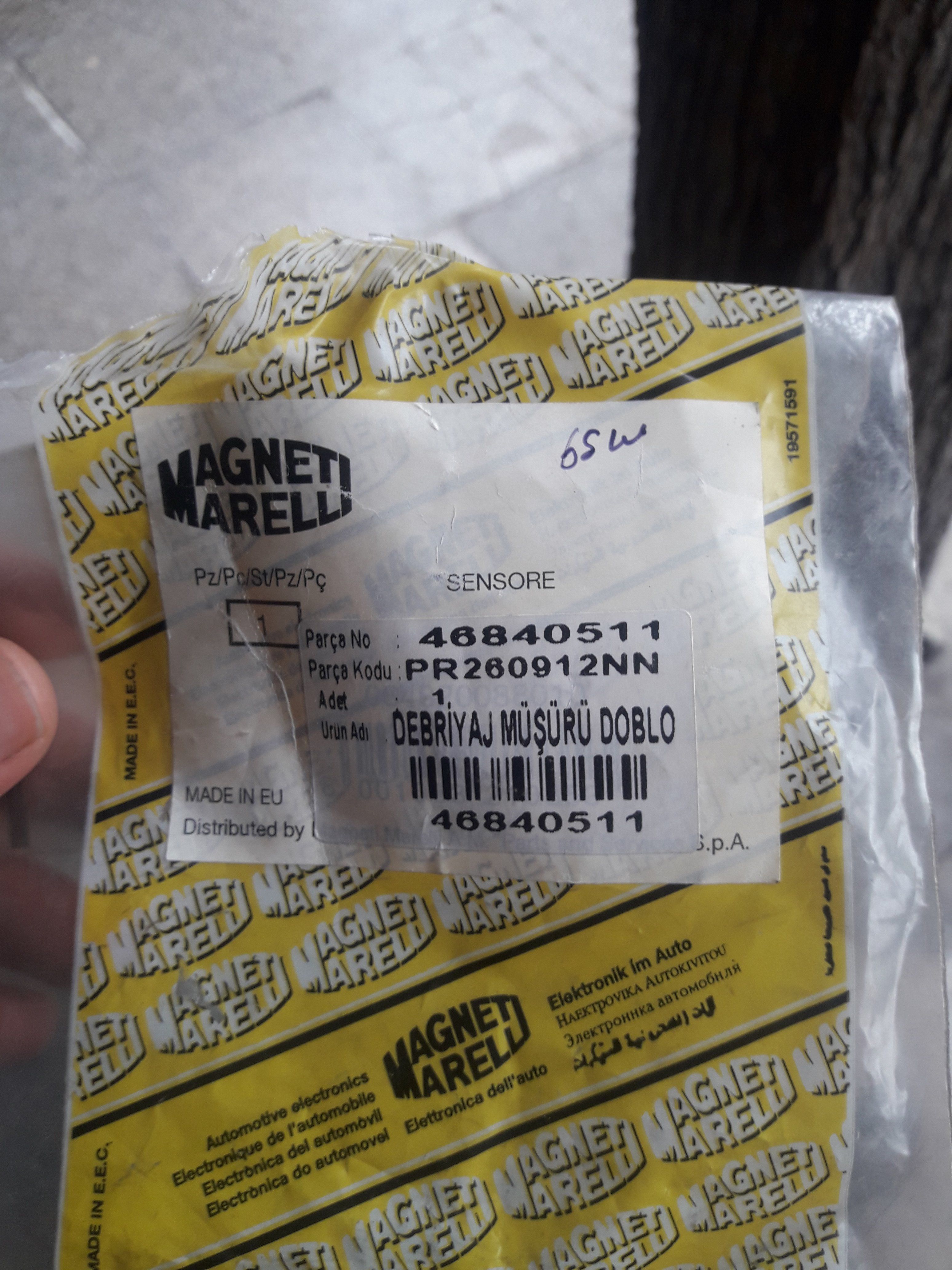

Benimde gecen hafta fren musurunu ararken debriyaj musuru ile oynamam sonucu kirildi . Tamirci yolunu tuttuk tamircimde vardi taktik , devam ediyorum. fakat sabah soğukken ince bir silkeleme yapıyor. 2.viteste 3
Viteste 1500 2000 arası. Sonra ısınınca hiç yapmıyor .
    1,3 MB · Okunma: 29
