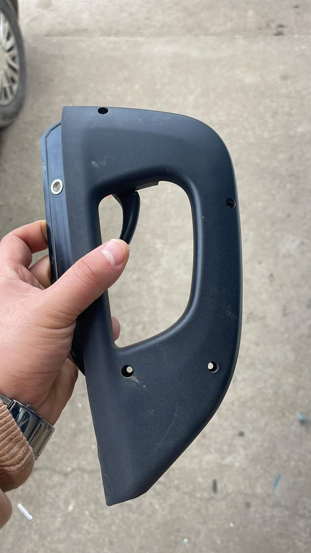

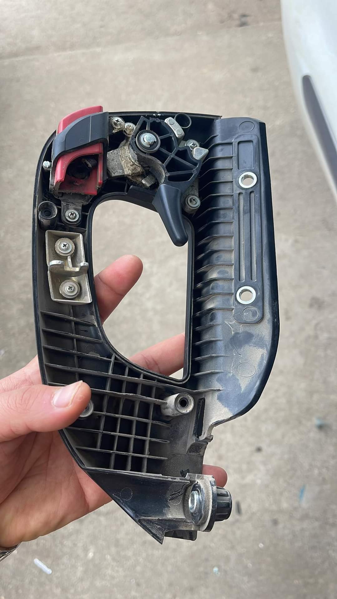

Valla ben basılı tuttuğum an camlar açıksa katlayıp kapatıyo aynı şeyden bahsediyorsak
Cam açma ve kapatma yapıyor evet ama arkadaş içerden kapı açılmasını engellemekte bahsetmiş sanırım..kapı kolları içeriden açılmasın..ben öyle anladım da
Doğru eski versiyonlarda vardı bi ara kırmızı çentik vardı
Ama bu yeni versiyonlarda yok
