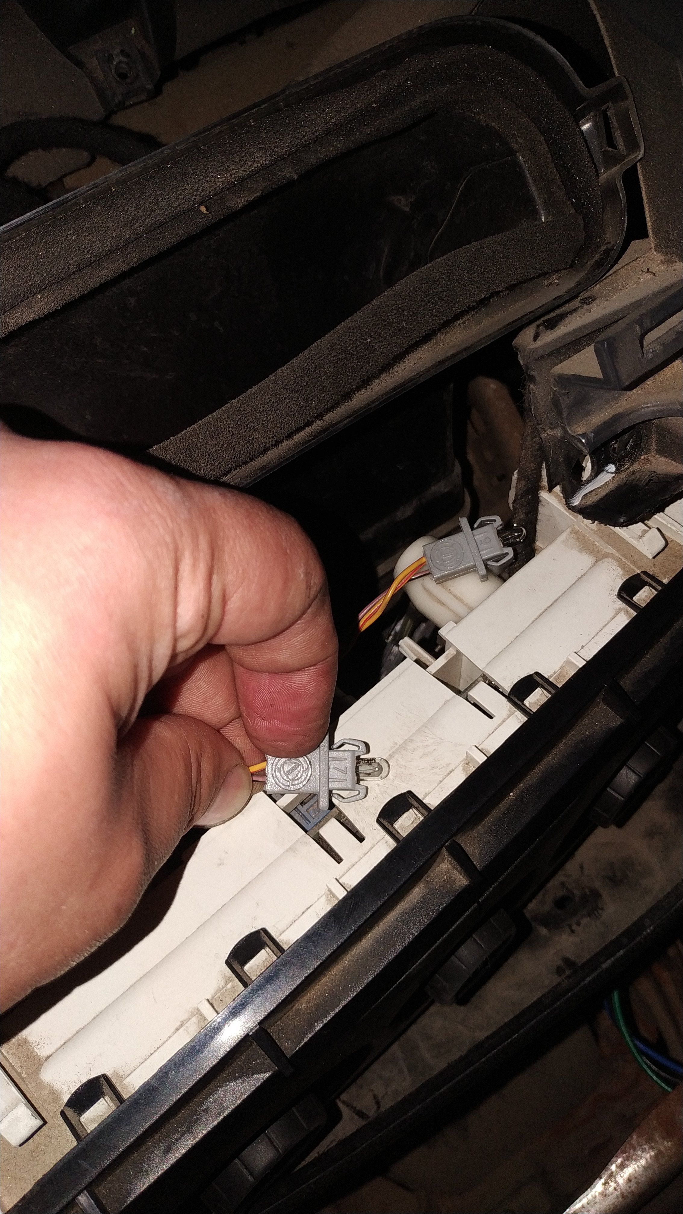

İlk önce sigortaları kontrol et,sigortalar sağlam ise büyük ihtimal ampuller patlamış dipsiz T10 olması gerek kodu ,iki adet var içinde
Aşama aşama yazmaya çalışacağım

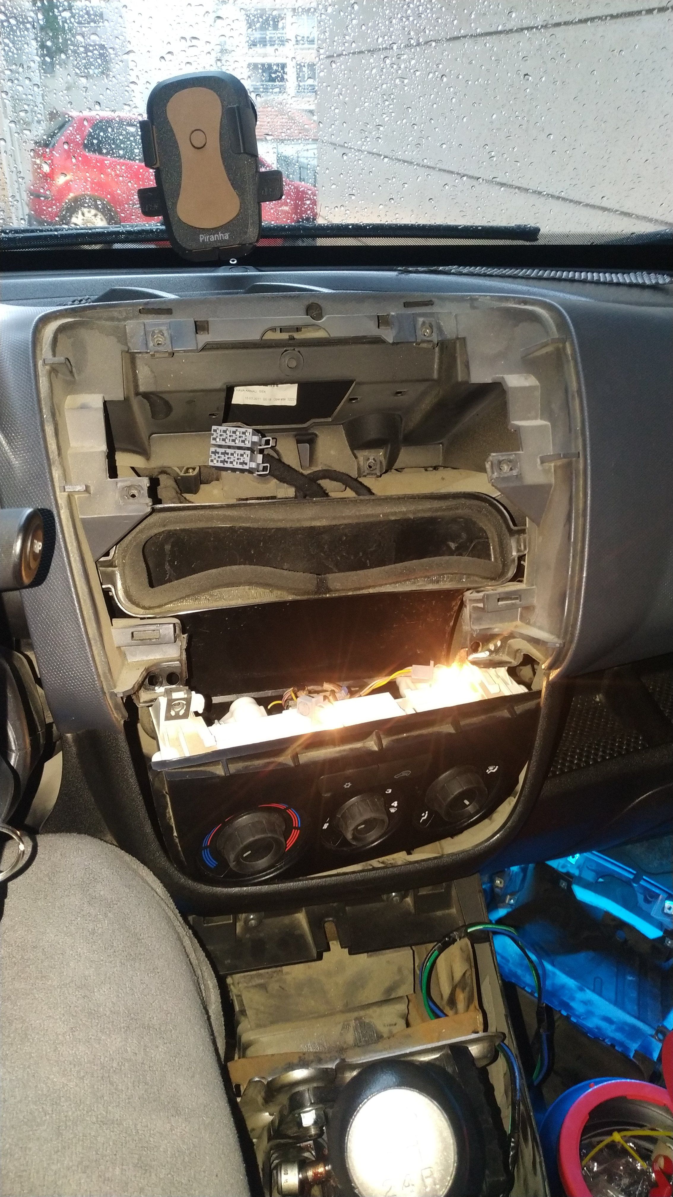

Teyp sökülür komple
(teyp kodunun olsun sonra isteyecek)
Teybi tutan metal çerçeve sökülür
Ön panel plastikleri ne varsa sök
Klima panelinin tork vidaları sökülür ve panel hareket edecek hale gelir onu çıkartmadım çünkü takmak çok zor gibi geldi gergin telleri var
Arkasında iki adet diklemesine geçmeli iki adet ampul soketi var direk çekerek çıkart
Patlak ampulleri aynı şekilde kendine çekerek çıkart yeni ampul tak
Ve tersine şekilde toparla

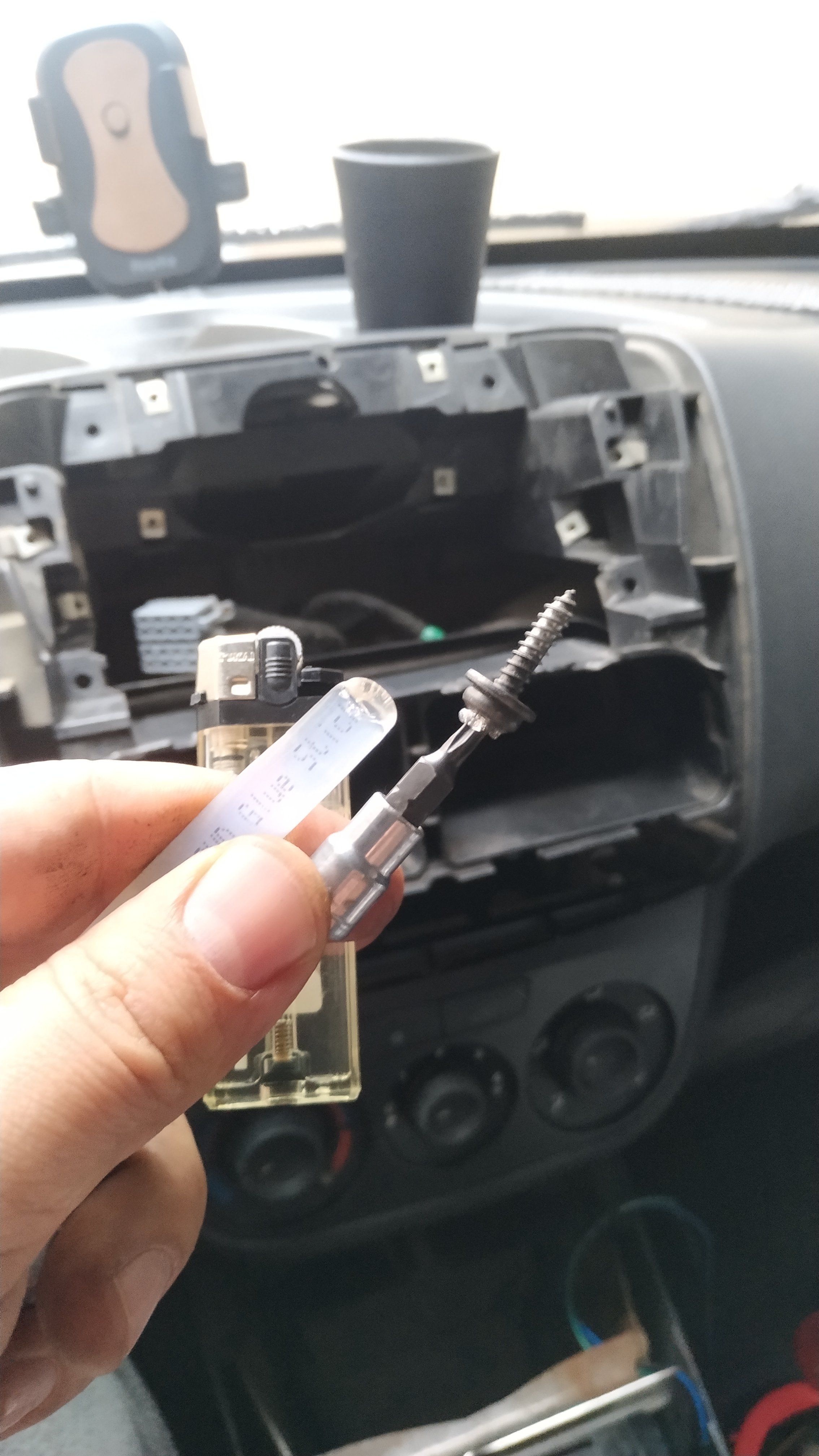

İhtiyaç duyulan malzemeler
Panel sökme aparatı sert esnek plastik
Teyp sökme çubukları
Yıldız torno vida
Tors tornovida
Cımbız
Kargaburun pense
Sıcak silikon derindeki vidarı düşürmemek için yapıştırıp söküp taktım
