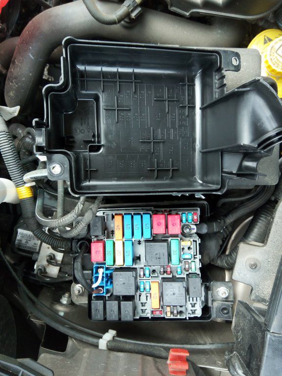

Arkadaşlar yeni kasa doblolarda 12 v çakmaklık yok enerji soketi var kısa devreden dolayı sigortası attı sigorta tabla kutusunda söküp tek tek baktım ama hepsi sağlam gözüküyor acaba sigortası başka yerde olabailirmi
d4 sigorta kutusu

2 Tane Sigorta Kutusu Var Diye Biliyorum Başkan. Direksiyon Altında solda ve diğeri Akünün Sağında.
@Furkan.41
aküye bakmadım bir söküyüm
@gaslihak
Selamlar.Akunun yanindaki kutuda.ben degistirdim.kucuk soketli.saglam gibi gorunebilir...
@saadetözlemi
tam yerini tarif edebilirmisin söküp bakdım hepsini sağlam gibi

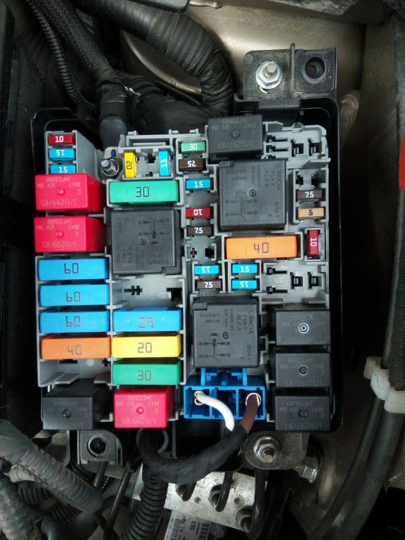

    94,1 KB · Okunma: 777
    82,6 KB · Okunma: 673
Kitapçıkta yazması lazım hangi sigortanın ne olduğu göz atın derim
@gaslihak
Yokmu kullanma kitapçığı aracın
kullanım kitapçığı tamam f 85 ön f86 arka enerji soketi atan sigortayı takdım ama gene çalışmadı arka enerji soketide çalımıyor kendini korumaya falanmı aldı anlamadım servis yolu gözüktü

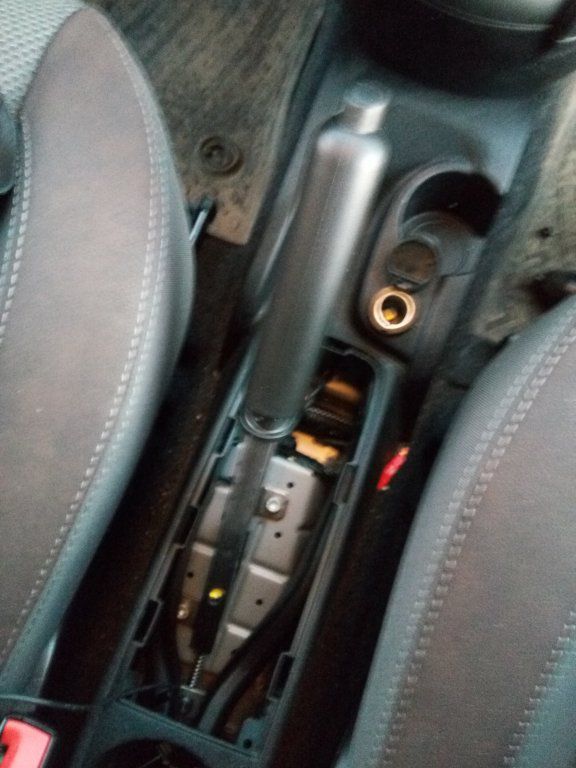

Dün servise götürdüm araç garantili dedik uğraşmayalım yarım saatte bulamadılar sorunu sigortadan değil tesisata bakacaz dediler servis yoğun araç kalması lazım deyince benim sigortalarda attı ve kendi sorunumu kendim çözdüm ilk önce aracın motor bölümünde bulunan sigorta tablasından kontrol ettim avometre ile elektiği ölçdüm daha sonra çakmaklık tarafını söktüm ve çakmaklık ile soket arasındaki bağlantının gevşek olduğunu gördüm soketi yerine oturtunca olay çözüldü toplayan arkadaş yerine oturtamamış
