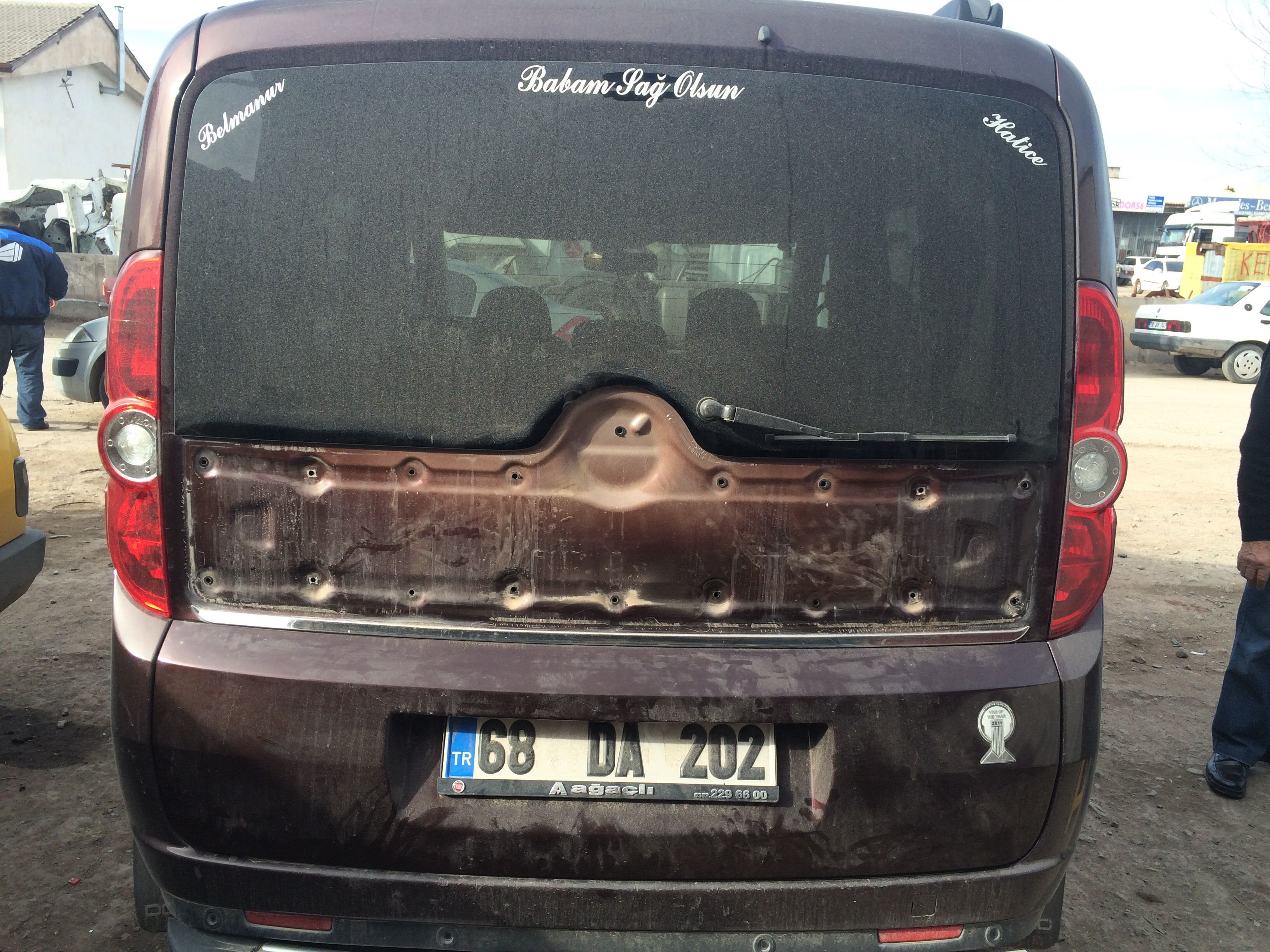

Sevgili arkadaşlarım bugün bende cam altına led yaptırmayı planladım tabi ilk önce oto elektrikcimle ufak bir araştırma ve deneme yanılma yöntemi yaptık maalesef burada ince şerit led bulamadık kalın olanda olmadı ne yalan söyleyim yapamadığım için canım sıkıldı gezmediğim elektirkci aksesuarcı kalmadı ince yok biraz vaktim olsa eskiden yapıyordun oturup ince tek ledlerden tek tek kendim yapacam bulabilirmiyiz internetten araştırıyorum neonların ışığı nasıl internetten buldum led ten daha iyi olursa onu alıp yapacam yardım ederseniz sevinirim bugün aracımın durumu bu arkadaki plastiği sökerken hiç saplam sekman kalmadı
Çekip asılarakmı söktünüz arka plastiği ?
sekmanların kırılması bayağı kötü olmuş
İnşallah tekrar yerine düzgün takarsınız
e be bilader sökmeden bir danışsana bizlere neyse geçmiş olsun şu adrese gir bak orda ledlere (link) ist. bakırköyde online satışıda var umarım aradığını bulabilirsin.😎😎😎😎😎😎

Acemilik oldu birdahaki sefere sorarım arkadaşlar teşekkürler neyseki düzgün oturttuk yerine şükür sıkıntı olmadı sekmanlarıda bulduk tamamladık takdık.

Yok valla çekip çıkarmadık tek tek çıkarmaya çalıştık zaten esnek malzeme yinede olmadı şanssızlık diyelim birdaha olmayacak size söz veriyorum 🙁:krktm: bende mutlu olmadım
