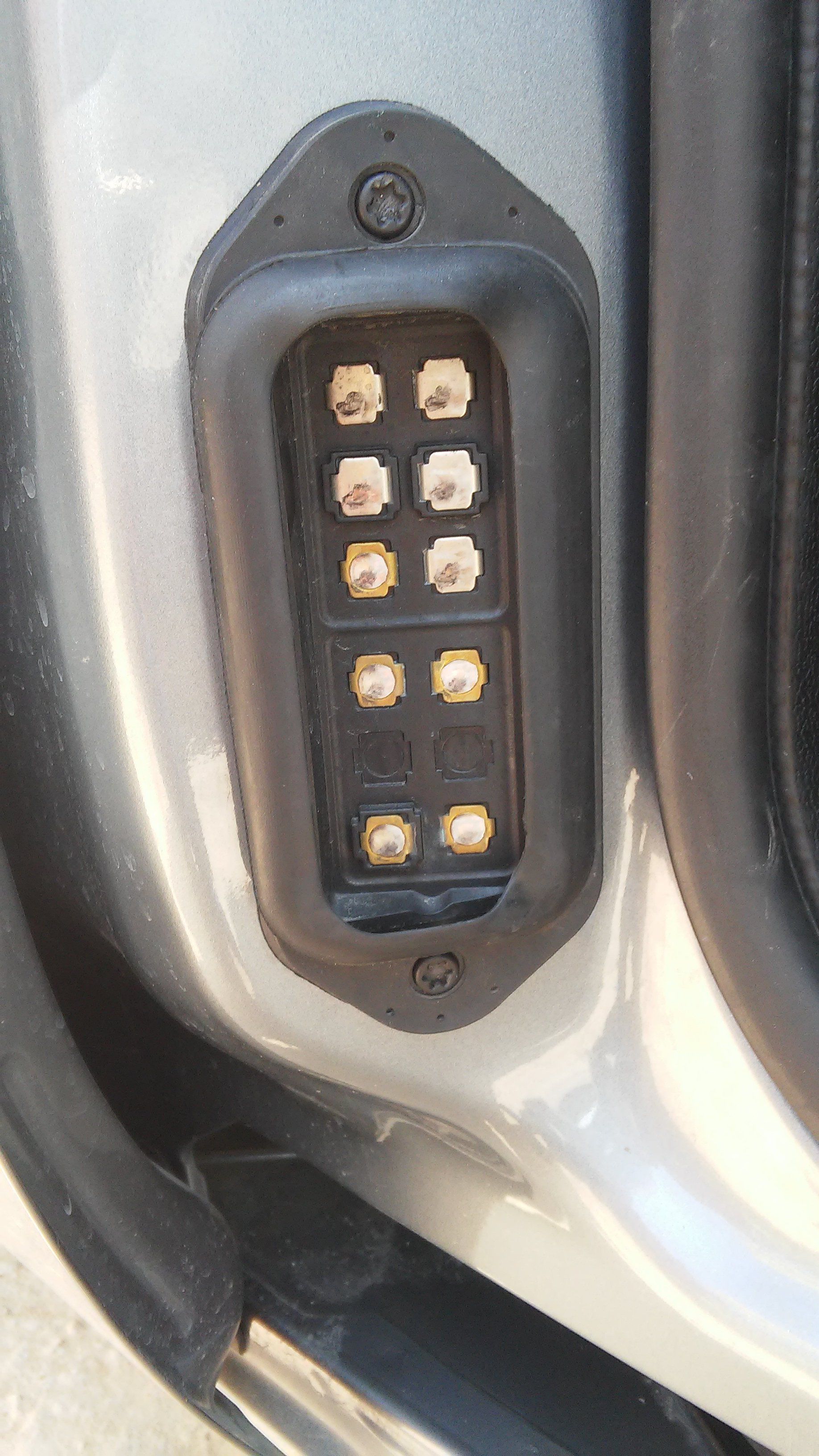

Selamun aleykum abilerim kardeslerim fotorrafta gordugunuz gibi kapi kontaktoru gevşemiş ve ve yolda ses yapiyor vidalari uzerinde ama gevsek sıkılmıyor ne kadar dondursen boşa do20150706_102959.jpg nuyor ne yaparak saglamlastirabiliriz burayi

Vidalar çıkıyorsa değiştir belki Yalama olmuştur.

Vida degisik bisey sanki plastik gibi kontaktorun arkasi dubel gibi çıkıntı var hani vidayi sıkınca orasi açılıyo ve sallanmaya kesiyo ama vidalarin dişleri iyi gibi usta nerden bulabilirim bu vidalari

Küçük parçaları bulmak biraz zor oluyor istersen servise bir sor.

sesin bu parçadan geldiğine emin misiniz ?
ses yapacak bi parça değil çünkü kapı ayarı ile ilili bi problem olabilir

Kontagi hafif cekince yerinden oynuyor ama kapi kapaliyken burdan ses yapmazmi

Sol arka kapıdan benimde bir tıkırtı geliyor. Sizin gösterdiğiniz kapi kontaktoru baktım gevşek vida boşa dönüyor, tutup hafif çekmeye çalışıldı mı hafif boşluk fark ediliyor. Bu konuda çözüm bulursanız veyahut ses fark bir yerden geliyorsa, bulur buradan paylaşırsanız.

Doblo vip premio orasi ses yapmaz dedikten sonra raylari temizledim kapi kilitlerini once hava tuttum yagladim kapi lastiklerinide yağladım ve tık ses yok sizinde sorununuz baska yerde
