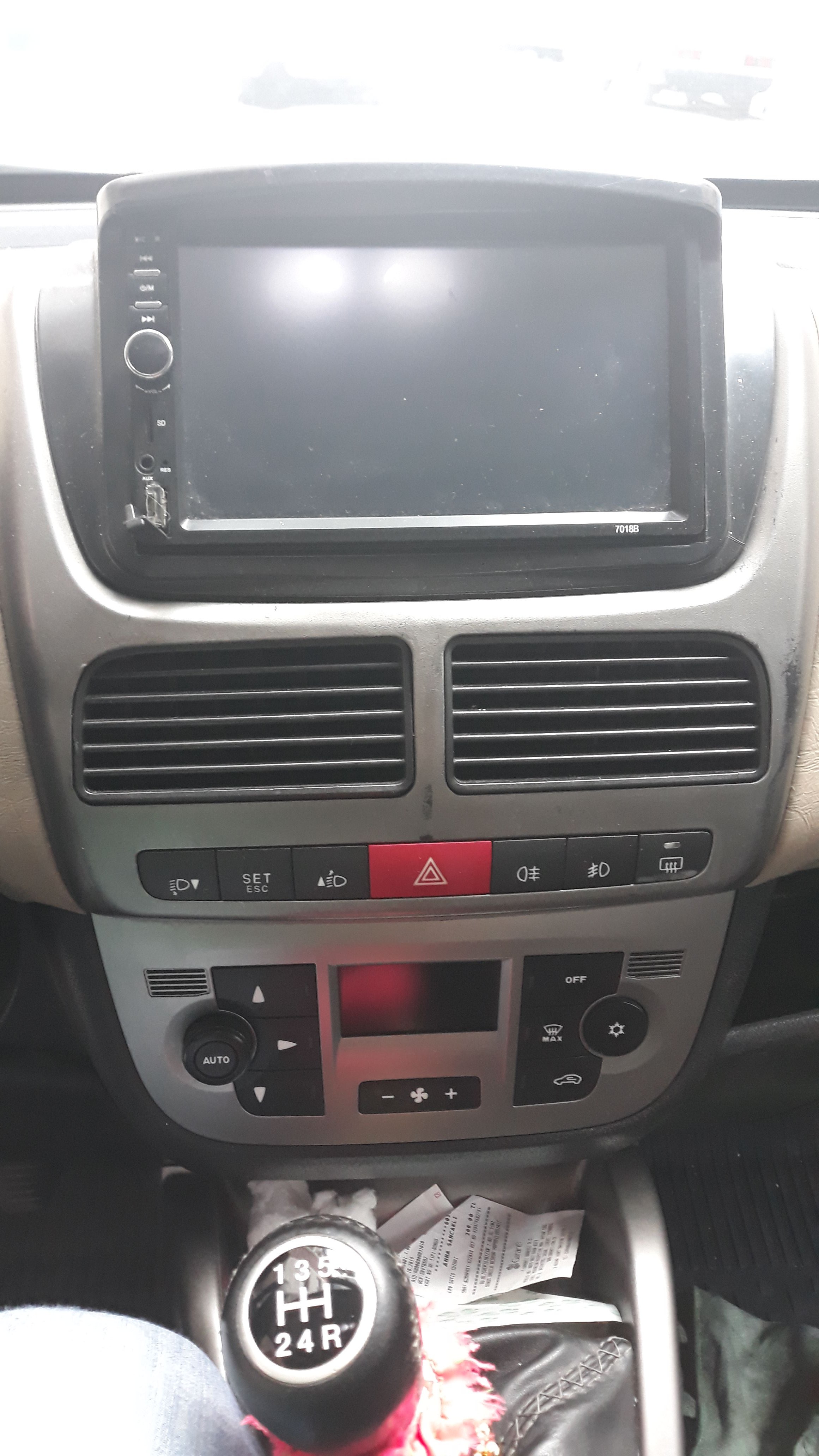

Merhaba arkadaşlar D3 Doblo ön konsoldaki kalorifer ızgaraları yön vericileri kırıldığı için parçacıda komple satıldığını söyledi parça fiyatı komple olarak 350 TL gibi bir rakam istedi araştırmalarım sonucunda sadece ızgaraları internet üzerinden buldum ve satın aldım tanesi 25 liradan 2 tanesi 50 lira gibi bir rakam ama hallettim resimlerle de size nasıl yapmaya çalıştığımı gösterip Anlatmaya çalışacağım önce talebimizi çöküyoruz teybi söktükten sonra t25 torx anahtarıyla 5 adet civata bulunuyor O civataları söküp ön göğüsü komple yerinden alıyoruz dörtlülerin arka soketini söküp 4 adet yıldız vidayı söküp göğüsün arka kısımda kalan siyah parçayı çıkartıyoruz fotoğraflarda tırnak yerlerini göstermeye çalıştım tırnaklara dikkat edelim kırmayalım size tavsiyem dörtlülerin olduğu tuş takımını da söküp öyle sökmeye çalışın daha rahat olacaktır daha sonra siyah parçayı söktükten sonra kalorifer ızgara ağrılarını rahat bir şekilde çıkartabilirsiniz arkaya doğru çıkmaktadır daha sonra yeni ızgara larınızı takip aynı şeyleri geriye doğru yaparsanız sorununuz çözülmüş olur saygılar ve sevgiler

Teşekkürler bilgiler için , sizden ricam fotoğraftaki tuş takımı tozlanmış olmalı ki düğmeler sert basıyor , bunu çıkarmak için önce teybi söküp , çerçeve kenarındaki 4 tane vidayı mi söküyoruz? Birde bu tuş takımının ismini biliyormusunuz internetten sipariş vermeyi düşünüyorum

Selam dosttum tus takimini sokmen icin teyibini sok sonrada torx 25 vidalarini sokmen yeterli 5 adet var konsol direk cikacaktir tus takimini arkada 2 ad yildiz vida var onlarida soktunmu tus takimi cikar sana tavsiyem soktuk ten sonra biraz temizlemeye calis tus takiminida sokebilirsen icten ttemizlersen yeni gibi olur bosunanada parani harcamazssin baktin olmadi o zaman alirsin

Bu arada arada parca fiyati 150tl ile 250 tl arasinda degisiyor internete doblo flaşör anahtar grubu yaz bulursun
