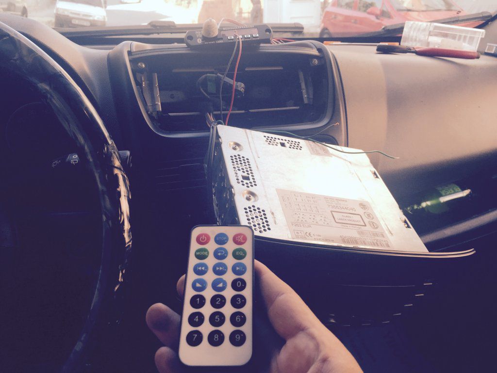

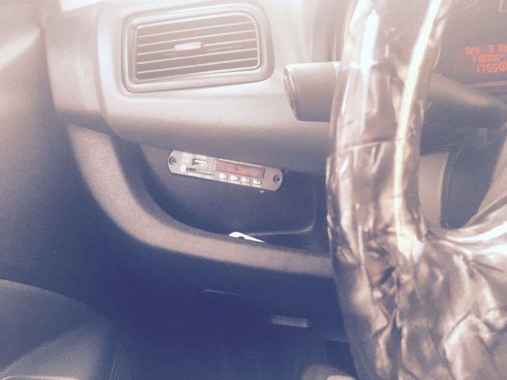

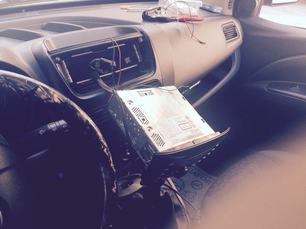

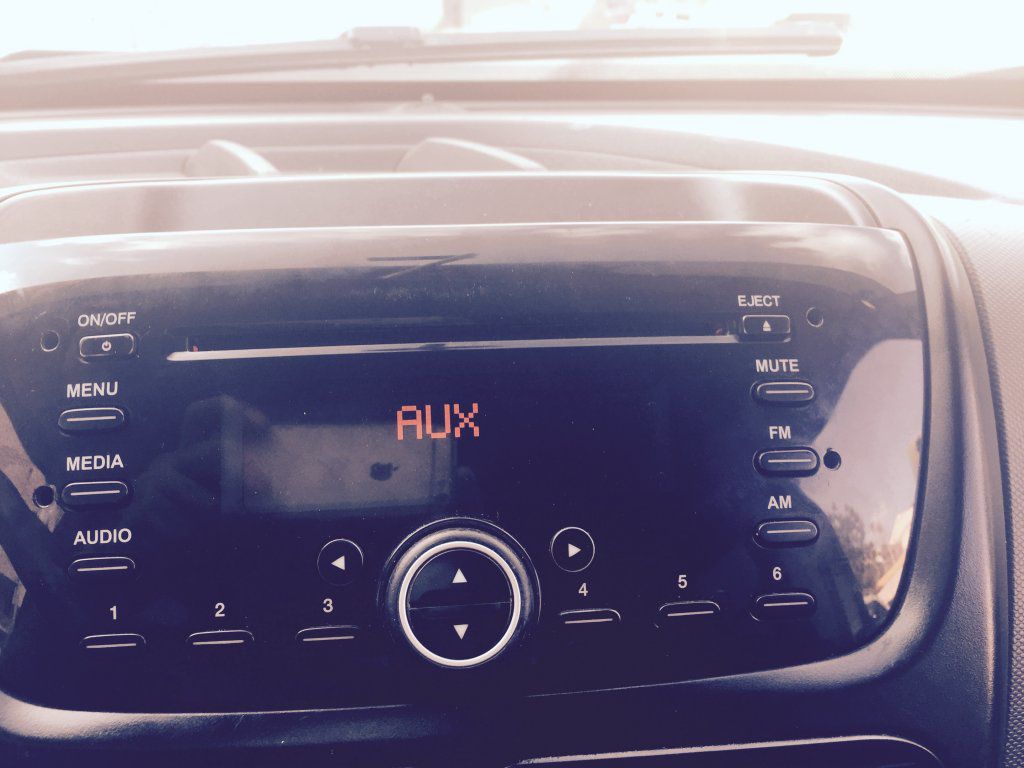

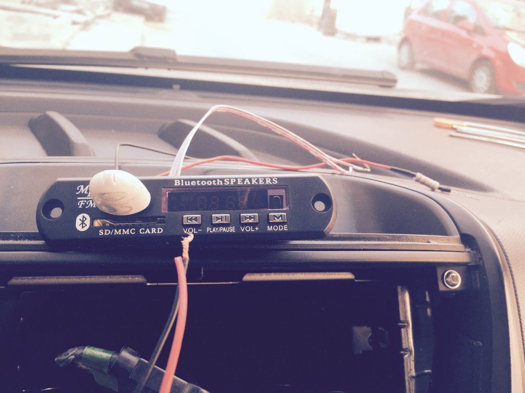

Evet arkadaşlar ürün resimde görüldüğü gibidir. Teyp arkasından standart aux çıkışı olayını yapıp yine teypten 12v elektiriğimizide bağladık direk teyple açılıp kapanıyor. Bu manyak cihazın özelliğini anlatmak istiyorum gördüğünüz gibi flash bellek hafıza kartı okuyabiliyor oynat duraklat ve ileri geri seçenekleri var kapatıp açtığınızda kaldığı şarkıdan devam ediyor. Gereksiz bir özellik ama radyo özelliğide var Aux üzerinden radyo dinleyebilirsiniz. Ekolayzır seçenekleri var. Ve bence cihazı efsane kılan özellik bluetooth özelliği olması telefonunla eşleştir playe bas telefonundan hiçbirşey yapmana gerek yok müzik dosyalarından müzikleri bulup açıyor ve değiştirebiliyorsun telefondan müzik açmana gerek yok o kendi açıyor. Ayrıca camını pencereni aç uzakta sen mangalınla uğraşırken telefondan istediğin müziği aç araban sana dinletsin sesini kıs şarkını değiştir. Müziğin yokmu dert değil aç youtube u istediğini dinle dinlet. Sen araç sürüyon arkadan biri zırt pırt o şarkıyı aç bu şarkıyı açmı diyor hiç uğraşma açsın bluetooth unu kendi istediğini kendi çalsın sen işine bak. Bende çok güzel birşey bi ara video atarım

Evet ürün aynen bu ufacık karta bluetooth kartı monte etmişler harici aux bağlantısı bile var tek sıkıntısı kasasız olması plexi malzemeden silikon kullanılarak kasa yapılabilir ben gerek görmedim şimdilik.

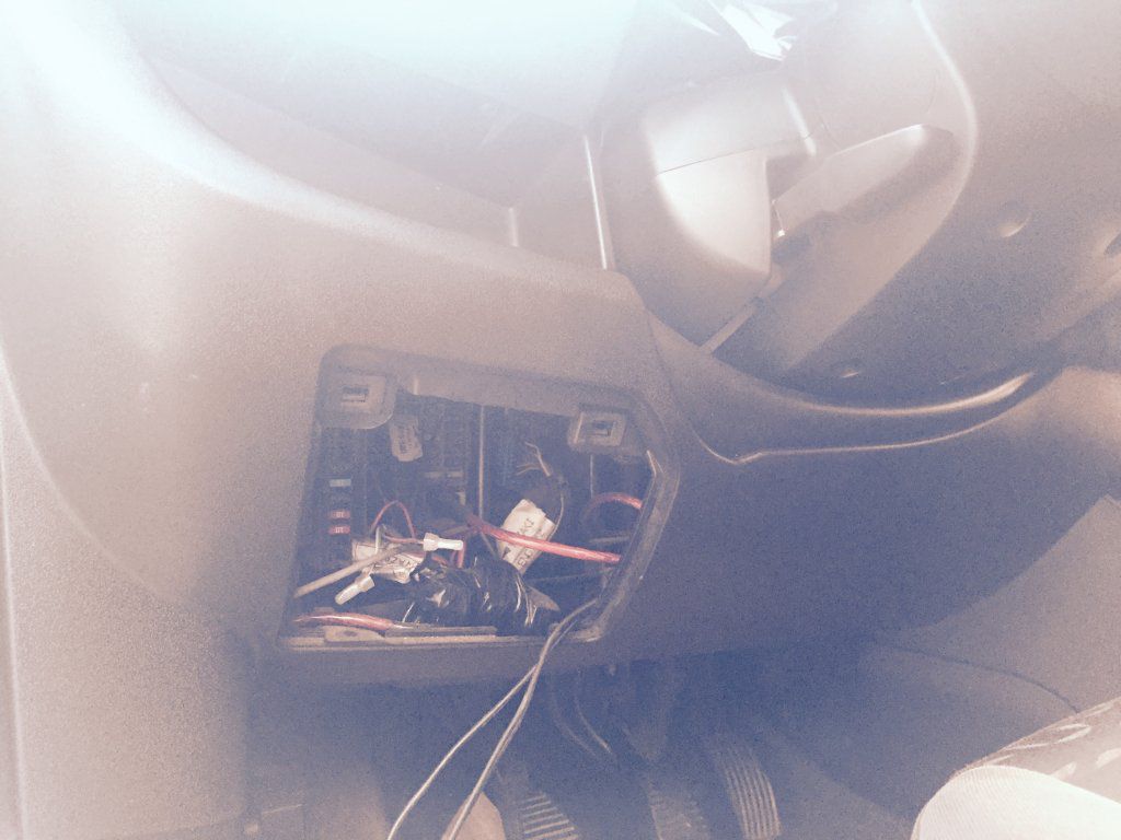

Bu arada teyple birlikte açılıp kapanması için almış olduğumuz 12v kaldırmadı buraya küçük bir role bağladık bu sorunuda çözdük. Öncesinde usb den fazla akım çektiği için cihaz kapatıyordu kendini.
