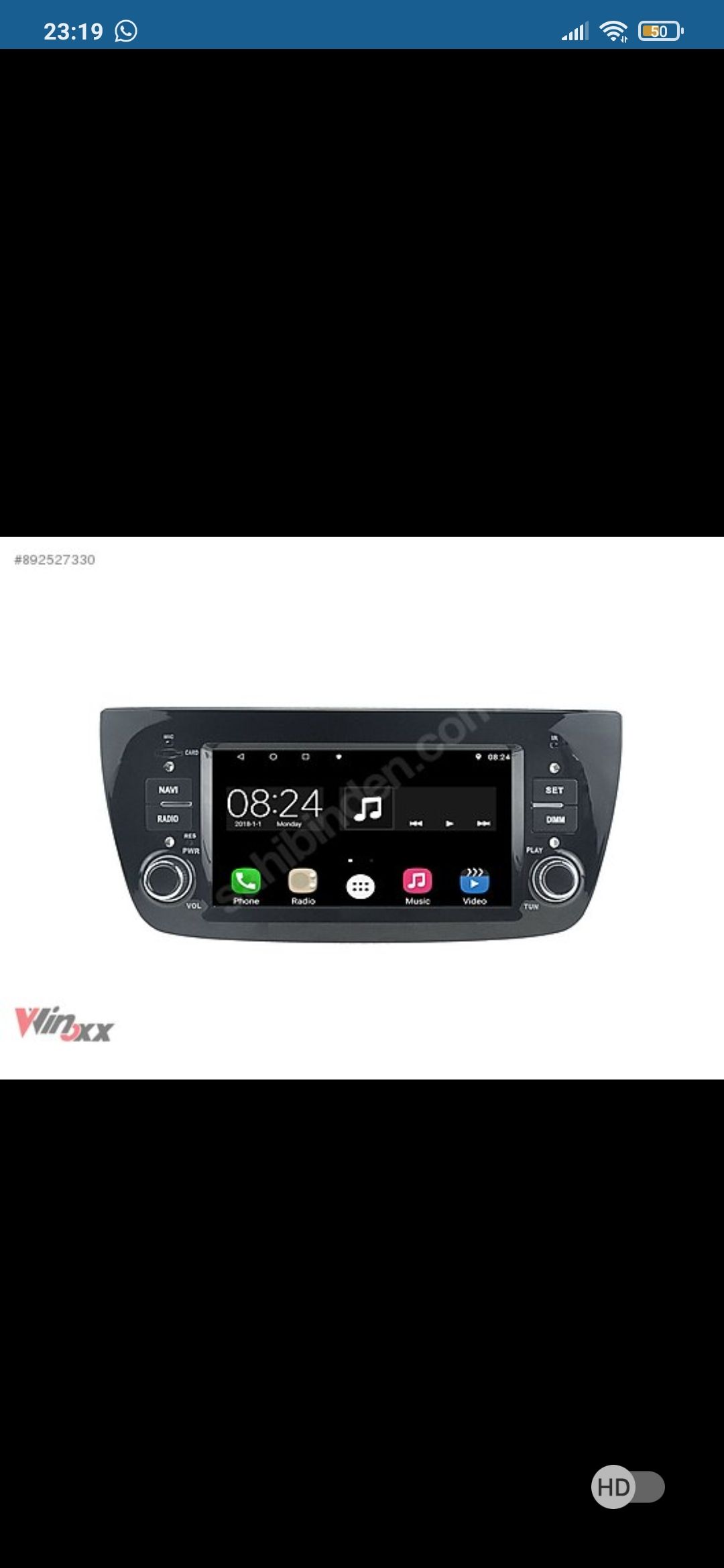

Merhaba arkadaşlar D3 kasa için Android aldım fakat direksiyon fonksiyonları çalışmıyor ve memnun kalmadım konu ile ilgili tavsiyeniz varmı

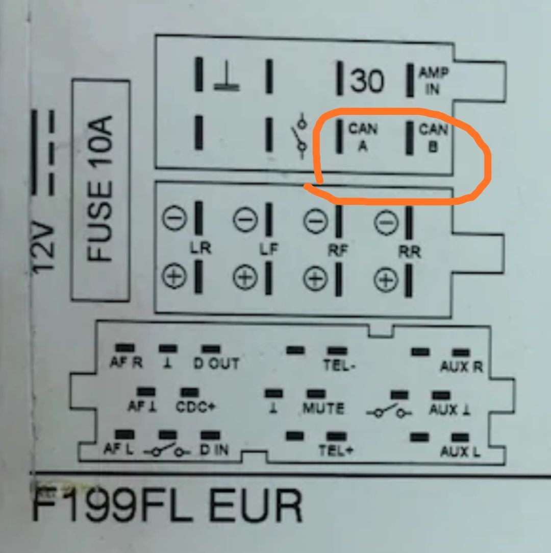

Üniversal cihaz mı araca özel cihaz mı? Android cihazlarda can bus bağlantısı olur normalde. Montaj yapan usta canbus hattını bağlanmadı mı?

Orjinal teyp resimde isaretlediğim Can A ve Can B kablolarının bağlanması gerekir.Screenshot_2020-08-16-21-38-54-142_com.miui.gallery.jpg

Üniversal cihaz tuş fonksiyonlarını öğretmeye çalıştı sanırım uyum sağlamadığı için olmadığını söyledi iade yapıp yeniden almayı düşünüyorum fakat nasıl bir şey alacağımı bilmiyorum

Cihazın marka modeli nedir ? Resim paylaşabilir misin. Cihazın manueli var ise bakınız key 1 ve key 2 çıkışı var ise olmaz. Can A ve Can B çıkışı var ise olması gerekir. Montajı aldığınız yer mi yaptı?

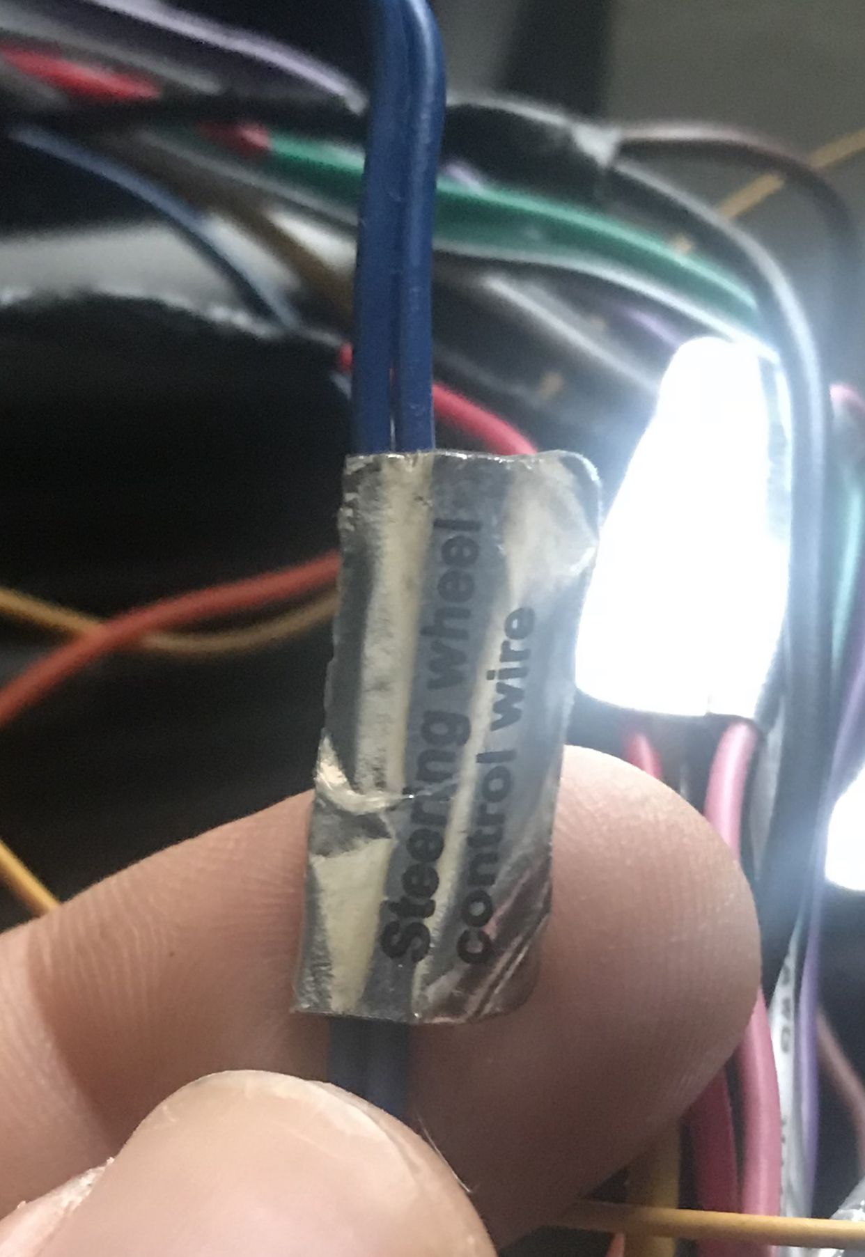

Direksiyon tuşları başlıklı konuyu inceleyebilirsin. Orda daha detaylı anlatmaya çalıştım. Teyp direksiyon tuş bağlantısı can bus mı yoksa key mi onu bilmek gerekiyor. Canbus ise teyp arkasına gelen kablolar bağlanacak. Key ise direksiyon altından kablolara bağlamak gerekiyor.

Bendekinde bu yazıyo hangisi olduğunu nasıl anlicam 95F924F7-65FA-4FAE-8BED-4D189DFCA848.jpeg
