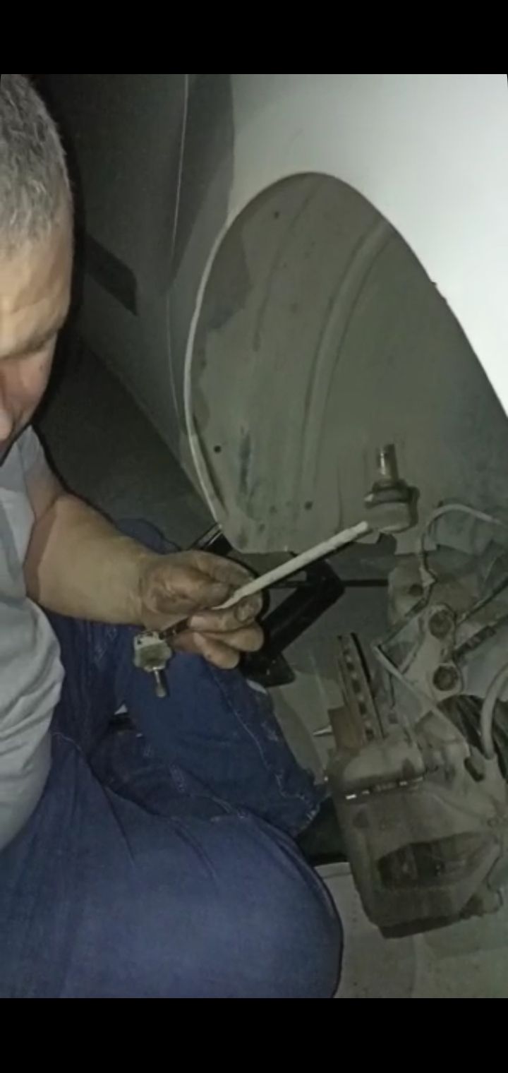

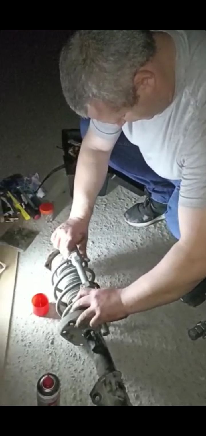

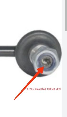

s.a bende geçen hafta sonu emme manifoldu egr yi söktüm temizliği, amartisör kule takozlarıyla beraber z rotları değiştim kule takozları opar marka , z rotta votto marka sana tavsiyem somun z rotun armutçuğu ile dönüyorsa z rotta vida dişi olan kısımın başı alyanlı olanlar var onlarla değiş yani alyanla artmuççuğu tutuyosun somunu o şekilde sıkıyosun böylece dönme olmuyor.birde senin ses için kule takozlarının üç cıvatayla bağlandıı yer var ön cam ızgarasının altında çamurluğun üstü takozun amartisör ile bağlandığı tek sonumu iyi sık büyük ihtimalle ses lok lok ses gider araç tamammen yere basarken yapman lazım

Şunu detaylı atsana reisim ben ilk defa karşılığı alyen gördüm sayende

Opar marka ve teknorot marka Z askı rotlarında yeni çıkanlarda armutçuk dönmesin diye alyan anahtarlı tutma yeri yapmışlar votto markada bu delik yok benim eski çıkanlar opar onlarda var bile var
