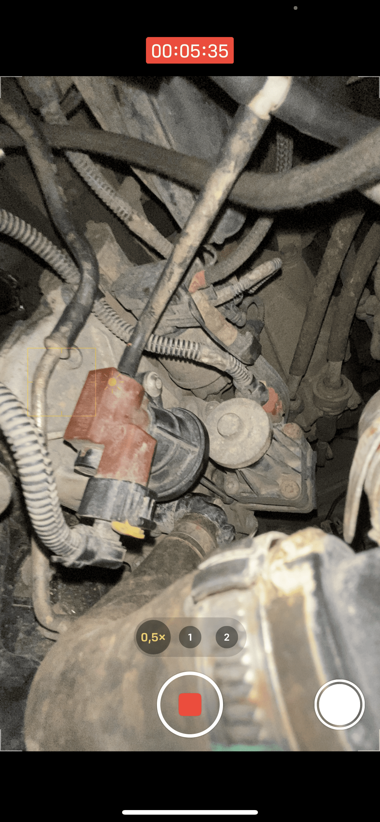

D3 1.3 bu parçanın adıni bilen varmidir

Selamun aleykum abiler benim turbo problemi yasadigimda sorunu ayarla çözüme ulaştırdık ama bugun hava filtre kutusunun arkasina baktığımda bu parcanin vakum hortumunun boşta oldugunu gordum varmidir islevini bilen vakuma baglimi

Dostum turbo da nasıl bi sorun yaşamıştın ve nasıl çözdün. Bende de bir kaç gündür turboda ilk çalıştırmada hafif ıslık gibi ses yapıp sonra kayboluyor
Benim sorunum turbo cok gec basiyodu 3 bin 3500 civari basiyodu gittim tamirciye dpf iptali yapıldı egr iptali yapildi sonuc ayni degismedi sonra guney turboya gittim usta wasgate ayari yapti araba roket gibi oldu ama senin problemin yuzde 90 manifold contasindan kaciriyo
