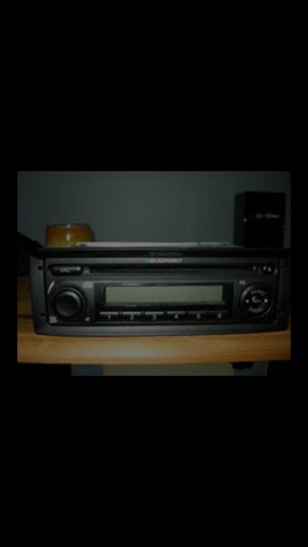

OsmanYılmaz
Onursal Tokat Yöneticisi
8 Haziran 2015
2.183
29
OSMAN YILMAZ
Tokat
Eğer teyp modeli böyle ise malesef yok çok araştırdım bu tip teypte mevcut degil
