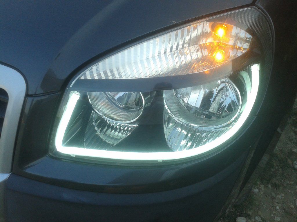

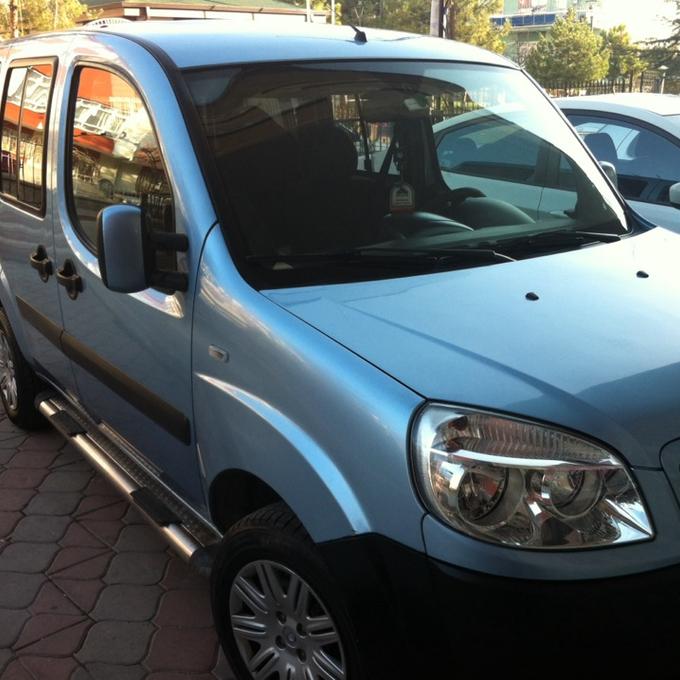

Cümleten SelamünAleyküm hayırlı akşamlar.Abilerim kardeşlerim benim d2 nin farlarını karartmaya karar verdim aklımda bir kaç soru var çevremde birkaç kişi farın aydınlatması düşer göstermez tarzı bir şey söylediler kafam karıştı sizce bir sıkıntı olurmu tavsiyelerinizi bekliyorum.(Not:İlerleyen zamanlarda bende angel düşünüyorum aracın üzerine xenonda takılacak.)60009667_t9X-zZAb8NROtEs4BG59-q528-Hsfh9l1_SDF9RYpDs.jpg 10411034_964370266947075_4396449347950499762_n.jpg

@Jdm06 kardeşim ampulün olduğu ampul kasesini sinyal bölümünü kağıt bantla kapat oralara boya değmesin güzelce boya boyamadan önce boyayacağın yeri zımparala boya iyi tutsun sıkıntı yok. @premio2012_55 farları gibi yap. Kitap gibi yapmış.

@Sezgin Tok Ayni onunki gibi yapacagim hatta piano black yapmayi dusunuyorum birde aliexpressden o ledin sinyallisinden alacam hocam sizce 60 cm midir o?

Mezura ile ölçe bende tam bilmiyorum. Farı açarken ısı tabancası kullanırsan rahat açarsın. Açmışken halkalarıda koysan daha iyi olur. Kapatırken sistanın ısıya dayanıklı silikonunu kullan iyi kapatırsan hiç buhar yapmaz. Kolay gelsin.

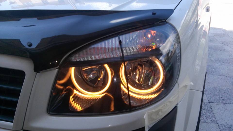

@Sezgin Tok Tamam hocam dediginiz gibi yapacagim simdi karartma konusunu gectim kesin karartacagim ama simdi far icine halkami koysam yoksa uzun far kasinda mi?:):)

Sökmüşken halkada koy boru led de çek tekrar sök takla uğraşma sonra niye yapmadım dersin. Bütçen yeterliyse direk bi xenon yap. :)

Tsk hocam ben yaptim hic bir sorun yok dayson silikon kullan beton gibi tutar.:)
Ewet 60 cm silikon led ama pisman oldum keske angel halka yapsaydim 4 ad super olur du
