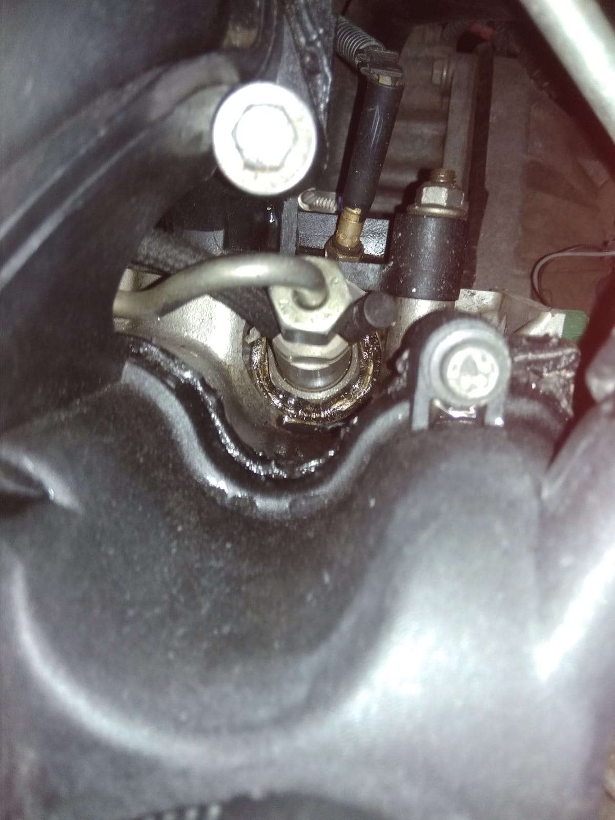

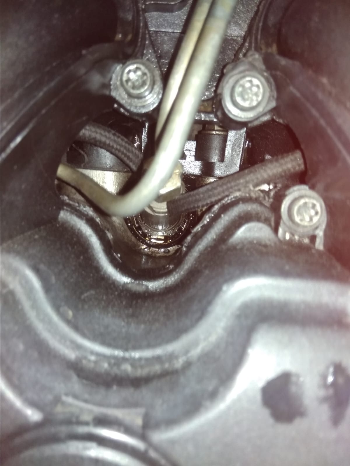

bu arada bugün çalıştırdım hava karlı maşallah burda bi marşa basayım dedim takviye vs fayda etmeyince son çare vurdurduk onun zoruyla çalıştı araç bir usta geldi oda anlayamadı problemi bindik dolandık gidderken bir kaç kez tekledi evin önüne çektiğimde kaputu açtım motorun üzerine kar düştü enjektörlerin dibinden hava kaçırdığını gördüm iyice ışıkla kontrol ettiğimde 3. odada aşırı kaçırma olduğunu fark etim diğer enjektörlerin dibinde de kaçırma var normal midir?WhatsApp Image 2021-04-11 at 20.47.14.jpegWhatsApp Image 2021-04-11 at 20.47.15 (1).jpegWhatsApp Image 2021-04-11 at 20.47.15.jpegWhatsApp Image 2021-04-11 at 20.47.16.jpeg

Ayd
KAYSERİ YÖNETİCİSİ
6 Mayıs 2016
113
340
Aydın
Kayseri
Elektronik
Yeni sanayi de OTS fiat servisi var. Iş yeri sahibi turgut var onu bulun team doblo aydın gönderdi slmi var deyin. Gerekeni yapacaktir.aksi bi durum olursa beni arayın. 05064878767
