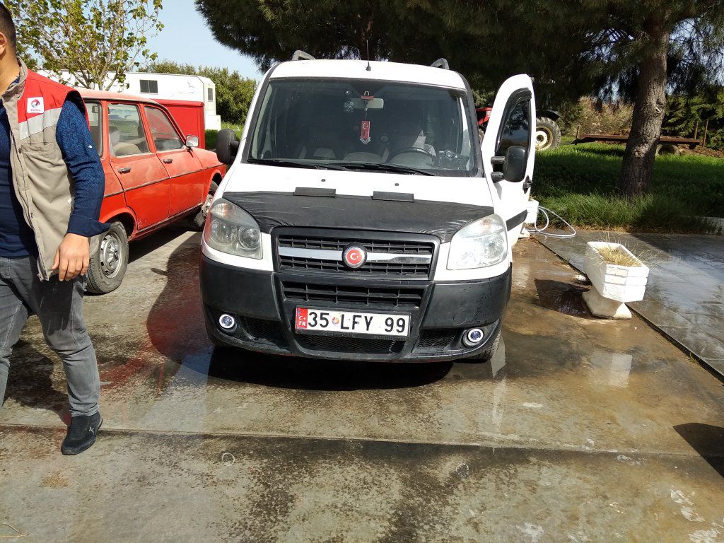

Hayırlısı ile muayeneden geçtik.Muayeneden geçtiği içinde bir güzel yıkatıp temizledik.🙂🙂🙂

maşallah başkanım

maşaallah Yunusum. yakışmış.

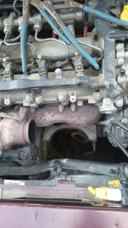

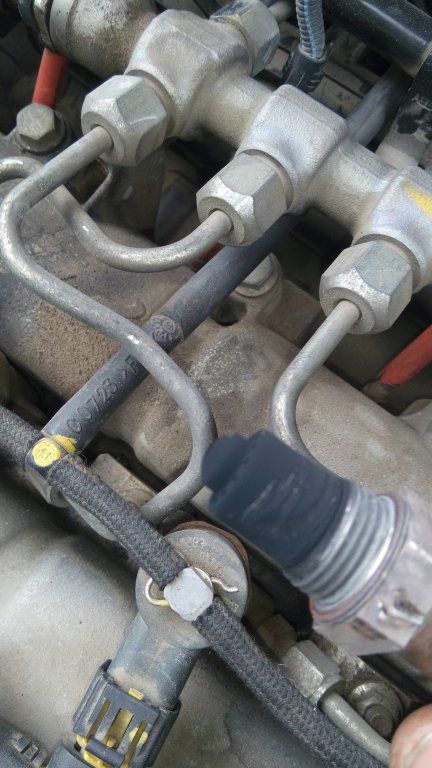

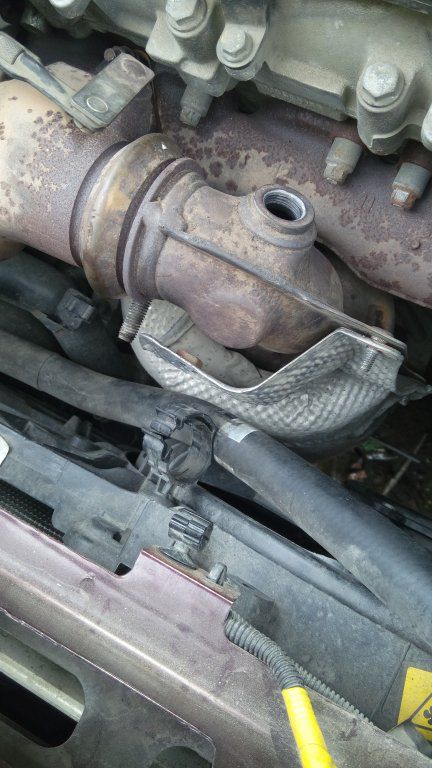

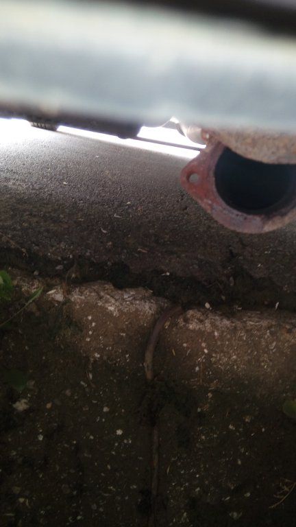

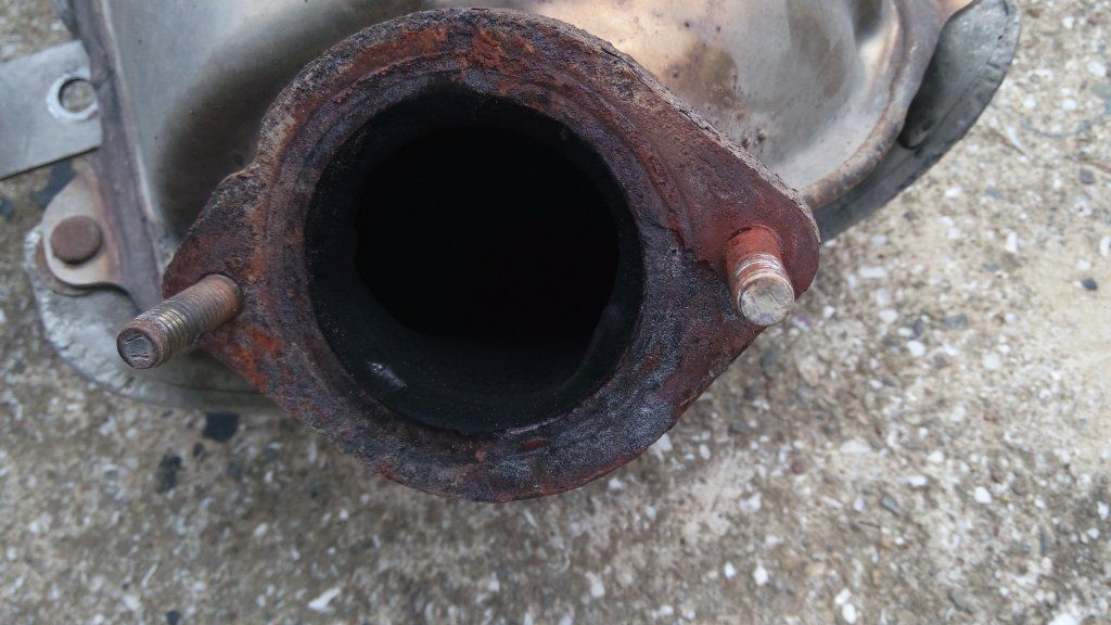

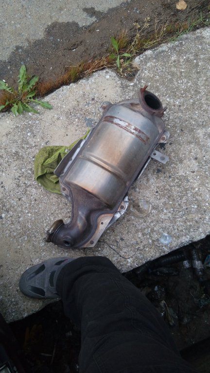

bugün katalizörü temizledik
temizledik ama çok fazla bişey çıkmadı amanki bir farkıda olmadı bana göre öyle kocaman olduğuna bakmayın içinde bal peteği gibi olan kısım 3/1 kadar malzemeden çalmışlar sökmesi çok basitmiş ıvır zıvır vidalar hariç 3 somunda çıkıyor yağ seviye çıbuğunun dibinde yağ kaçağı vardı orik olmadığı o kaldı ne yapalım sağlık olsun artık

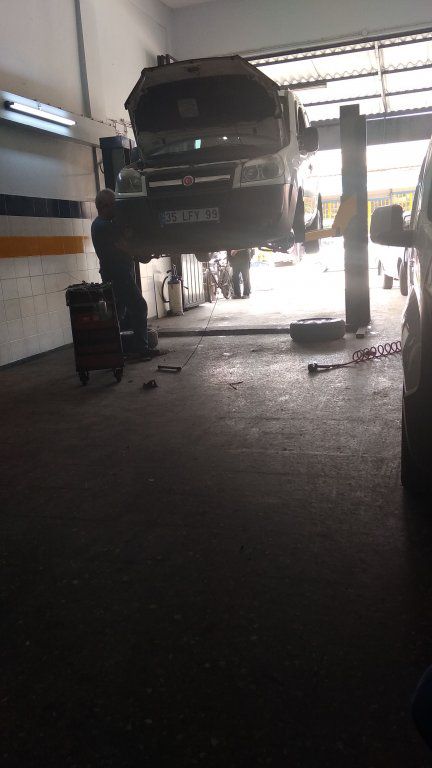

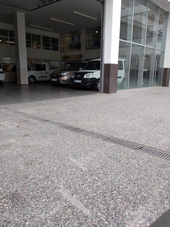

Baskı balata değişimi yapılmasına rağmen viteste bir sertlik vardı. Bu yüzden yetkili servis 2000 ler motora gittik. Tutela marka Şanzıman yağı değişimi ile sorun düzeltildi. Bu arada bu yağ her 2 yıl yada 100 bin km de bir değişiyormuş. Yetkili servise kibarliklari, ulaşım için araç temin teklifi, ikramları için teşekkür ederim.
Fiyat : 150 TL
    113,1 KB · Okunma: 32
@Shaldos
Tamda benim benin istediğim haber vites geçişlerinde sıkıntı var ısınınca biraz düzenliyordu yağ değiştşrsen diye düşünüyordum
