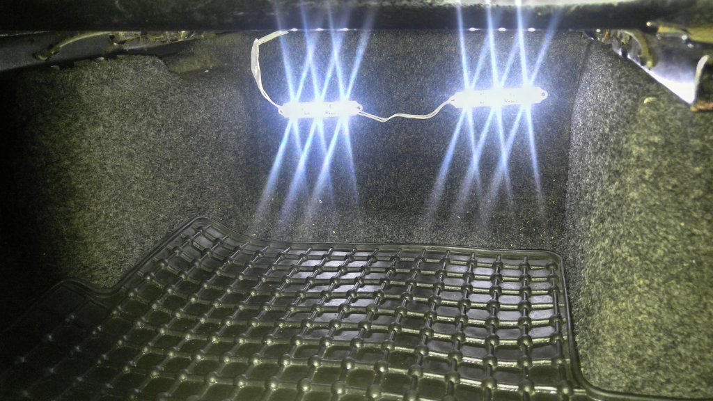

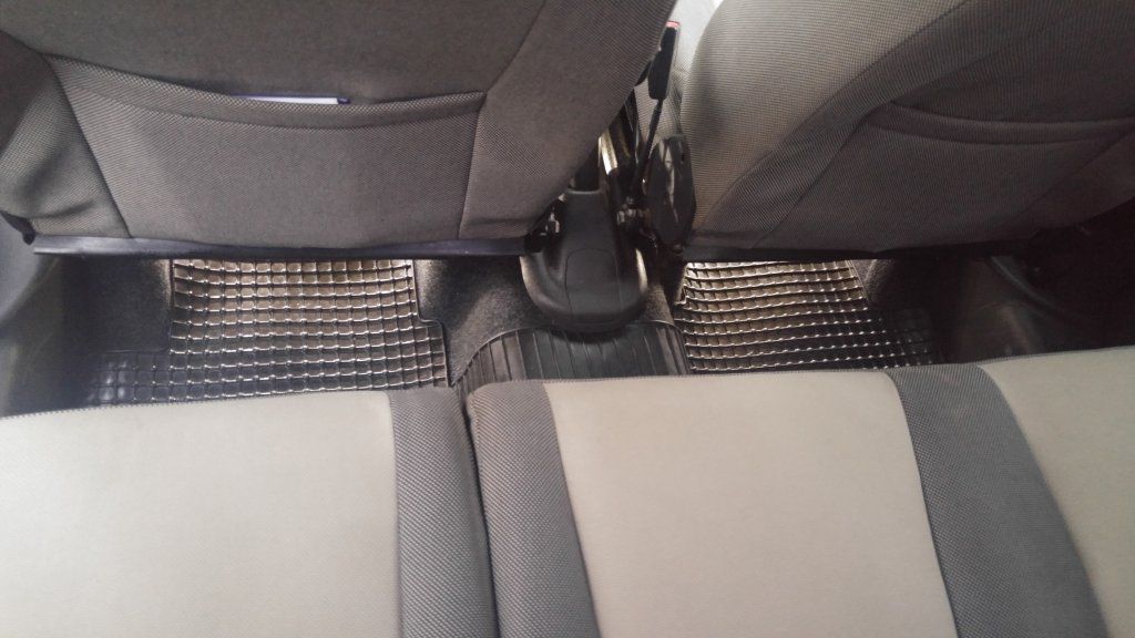

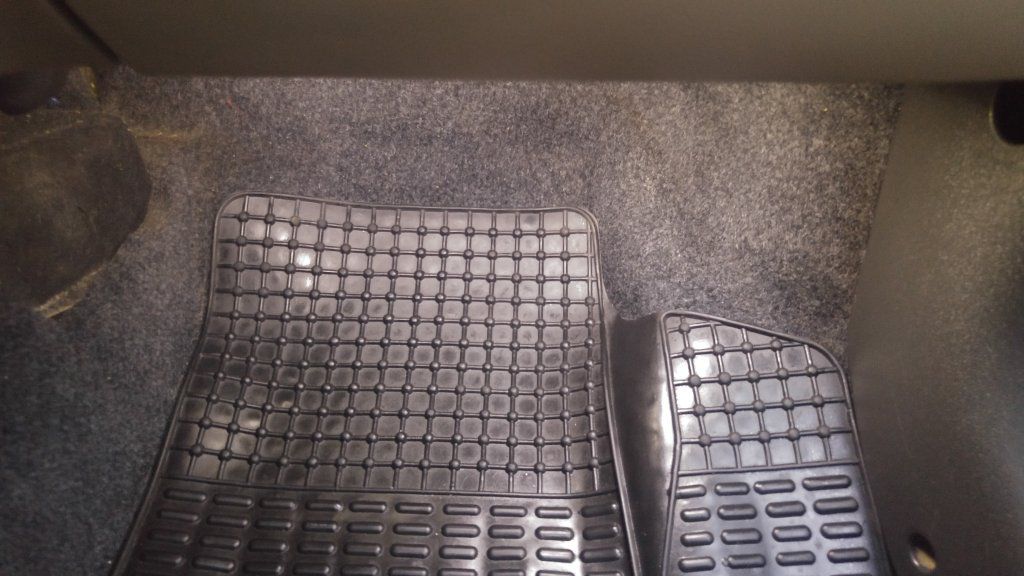

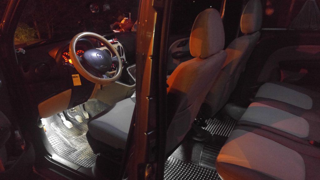

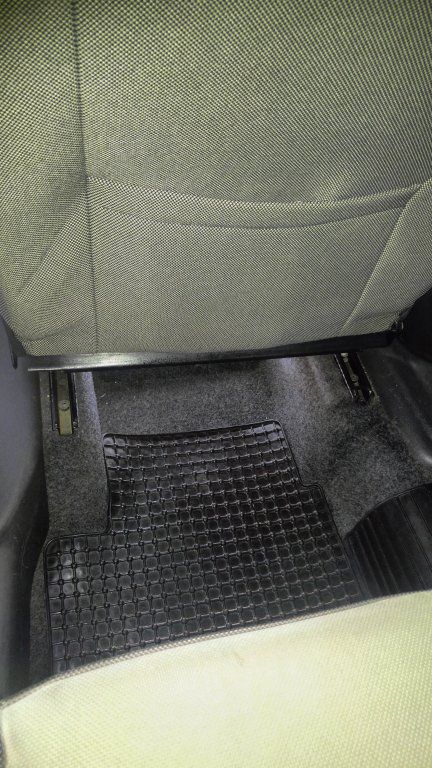

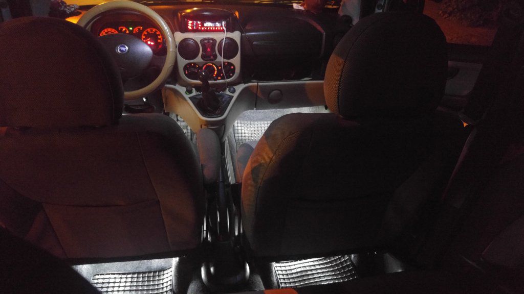

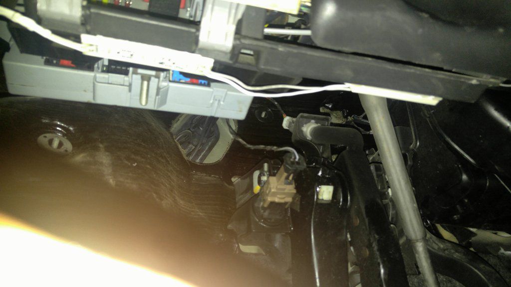

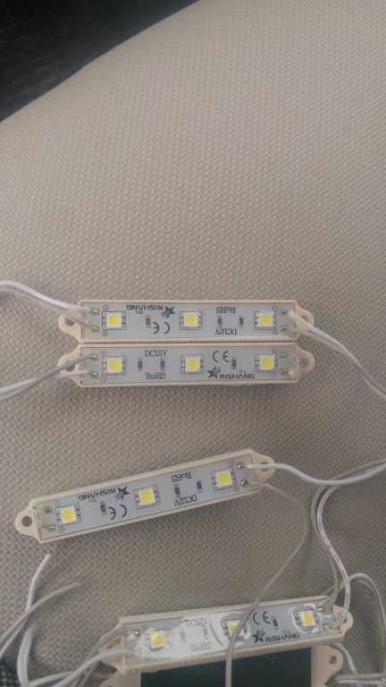

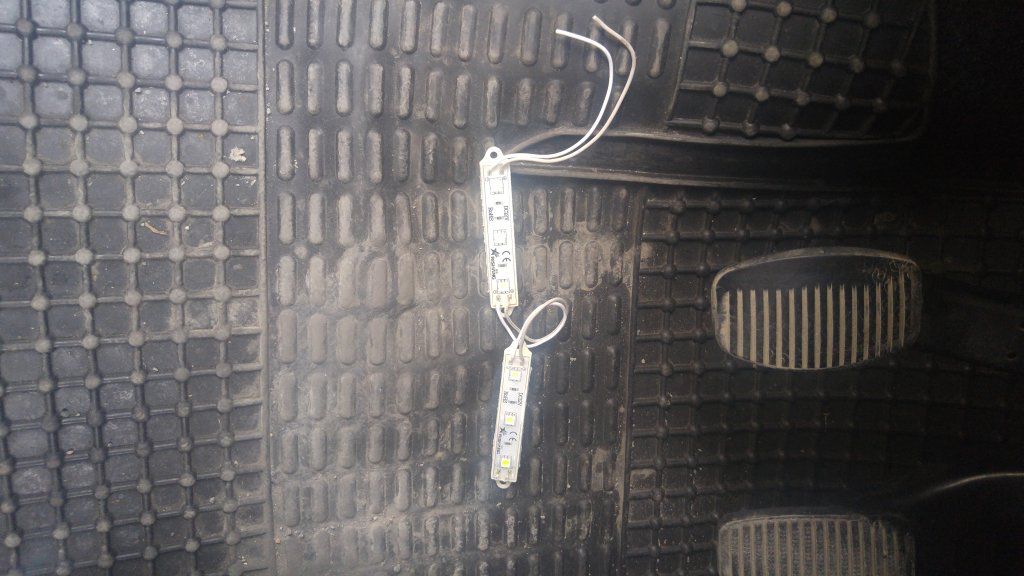

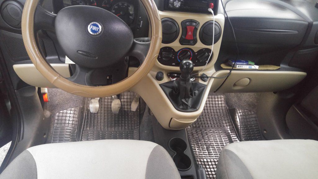

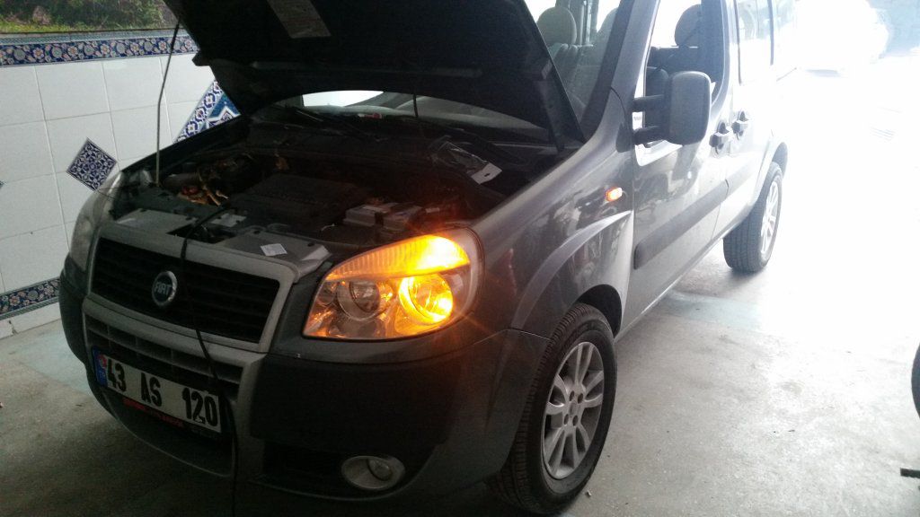

gecen gün bende forumda arkadaşların iç aydınlatma yaptıgını görmüştüm elimdede çok sayıda led vardı dedimki ben de yapayım resimlerde ki ledler gayet yeterli her koltuk altına 2 adet yeterli geldi torpido aydınlatması 1 adet hepsi birlikte yanıyor ilk olarak torpido tarafından ayak üstleri ve koltuk altları dolaşarak tek kablo olarak şöför tarafı fitillerin arasından geçirerek hiç bir plastik aksam ve fitilleri yerinden sökmeye gerek yok ve daha sonra tavan lambasının soldaki tarafına bağladım fakat bağladığım yer tavan ampülünün değdigi oturduğu plaka bana en mantıklısı orası geldi ister kapı açıldıgında ister düğmeden açabiliyorsunuz

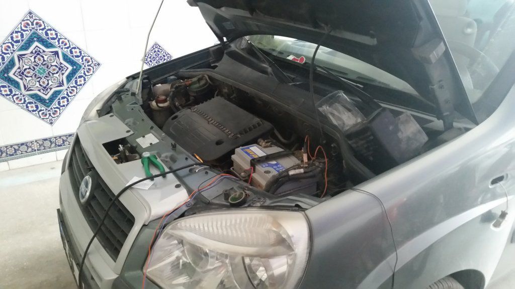

Xenon Far montajı ayarlı amerikan park modülü turuncu park lambaları taktım yağı filitreyi değiştirdim bagaj kilidini değiştirdim... nasipse çarşamba yan basamak spoyler gelecek onları takıcaz
