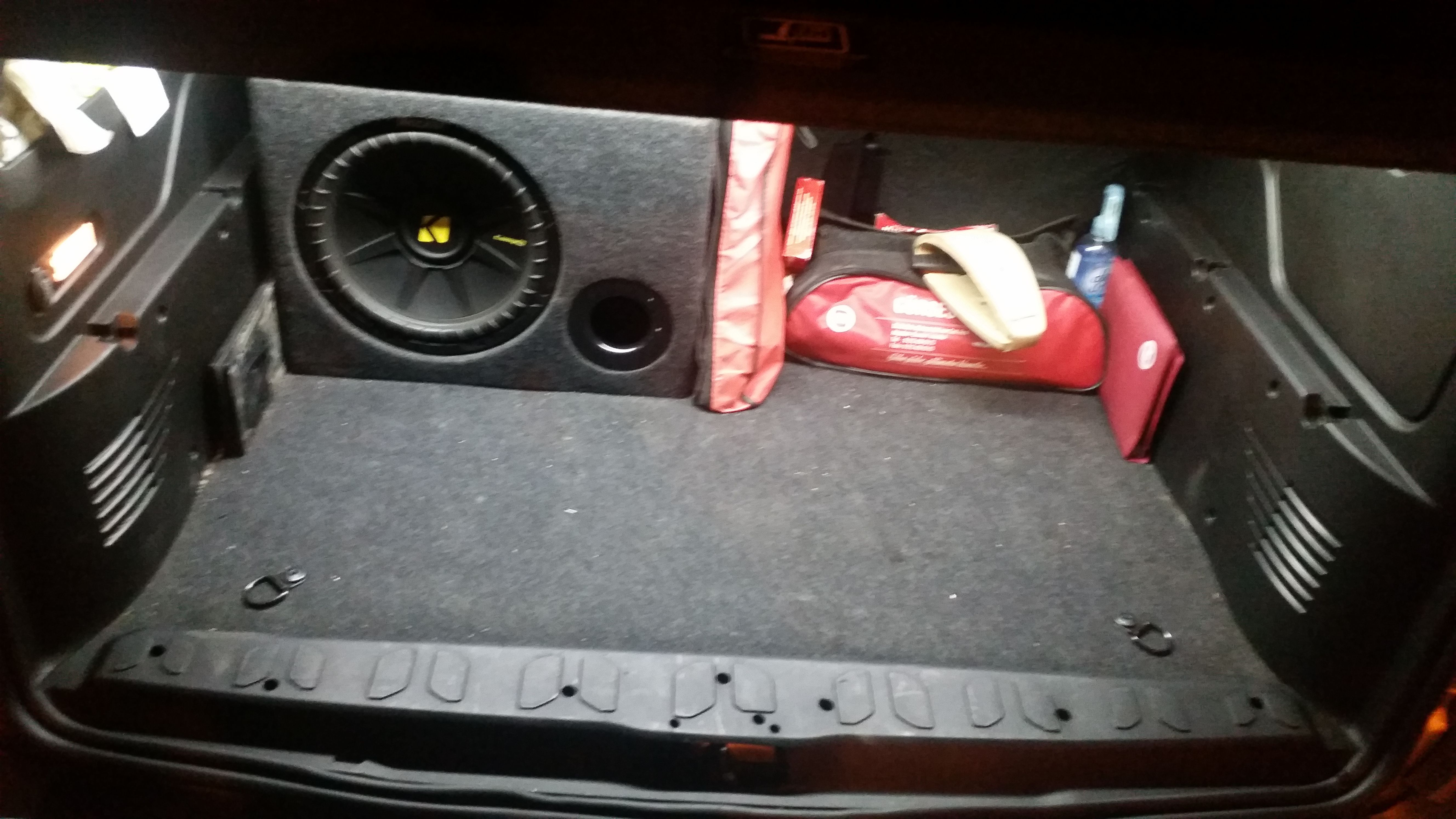

V volkan guney Fenomen Üye Kayıt 17 Şubat 2014 Mesaj 6.380 Yaş 46 Adı volkan güney Kan Grubu A RH - Şehir İstanbul Meslek metal işleri Araç Yılı 2014 Renk gri 8 Temmuz 2015 #2.398 Bagaja led aydınlatma yaptırdım fişli olarak pandizotu sökmede sıkıntı yaşamamak için
V volkan guney Fenomen Üye Kayıt 17 Şubat 2014 Mesaj 6.380 Yaş 46 Adı volkan güney Kan Grubu A RH - Şehir İstanbul Meslek metal işleri Araç Yılı 2014 Renk gri 8 Temmuz 2015 #2.399 Bu da bitmiş hali
V volkan guney Fenomen Üye Kayıt 17 Şubat 2014 Mesaj 6.380 Yaş 46 Adı volkan güney Kan Grubu A RH - Şehir İstanbul Meslek metal işleri Araç Yılı 2014 Renk gri 8 Temmuz 2015 #2.400 Bu da sonuç
