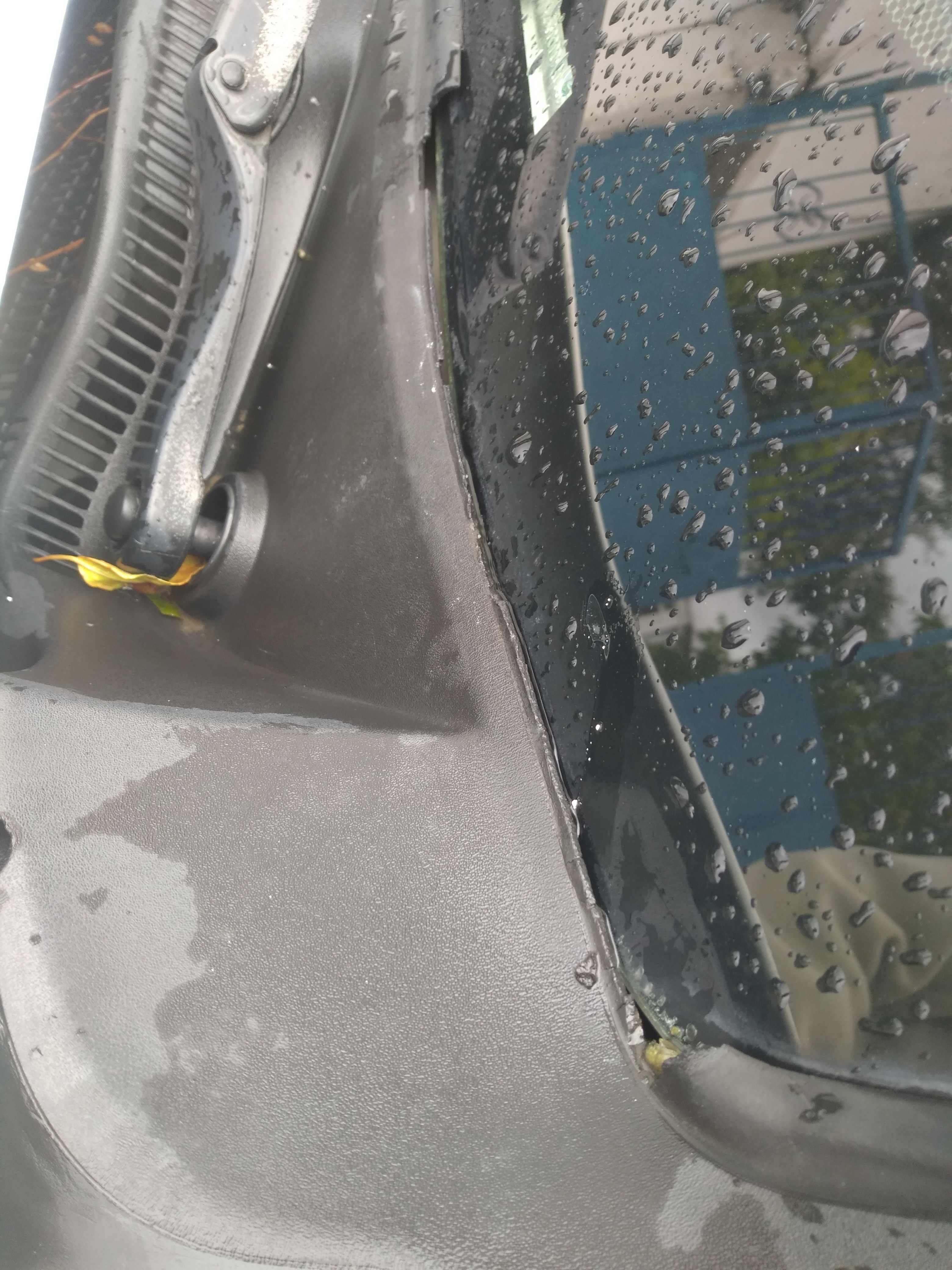

Ön cam ızgarası hocam benimki haşat olmuştu aldım kendim değiştim .
Selamlar nasıl değiştiniz dikkat edilmesi gereken yer var mı ?Ön cam ızgarası hocam benimki haşat olmuştu aldım kendim değiştim .
Teşekkürler, fitili yenilemek yetiyormuş. Öğrenmiş oldum 🙂Takarken dikkatli olun tırnakları kırmayın hocam
Yok hocam ne çektirmesi silecekleri tutan civatalarin üzerine az yağ dök birde tam civatalarin üzerine 3 4 defa vur rahatlıyor o yuva çek çıksın kollar .Aynı sıkıntıyı bende yaşadım. O kopan lastikler yüzünden yeni bir ızgara aldım fakat cam sileceklerini bir türlü sökemiyorum. Bu kadar kolay bir iş için ustaya da gitmek istemiyorum. Cam sileceklerini sökmenin kolay yolu varmı? Çektirme mi almam lazım illaki
Korkma hocam bir tahta koy üzerine tahtaya var darbe dağılsın sağ sol yaparak kuvvetlice çek oynayıp çıkıyor .Yağ değil ama baya bi wd40 sıktım ufak çekiçle tıklattım sağdan soldan üstten banamısın demedi
Ben 10 dakikalık uğraş sonucu çıkardım arkadaşlar .Ben takozu değiştirirken bayağı çektim çıkmadı sol silecek sonra bıraktım gittim 12-13 anahtarı kesip kısalttım takozun vidalarını sökmek için. Bende çıkaramadım sileceği, daha fazla asılsam komple kopardı.
Değiştirmesi kolay mı hocamÖn cam ızgarası hocam benimki haşat olmuştu aldım kendim değiştim .
Ön cam sileceğini sökebilirsen değiştirmesi çok kolayDeğiştirmesi kolay mı hocam
Sökme aparatı lazımZ fitilini aldım, vidaları da söktüm ama silecek kolları çıkmıyor kaynamış aparata
