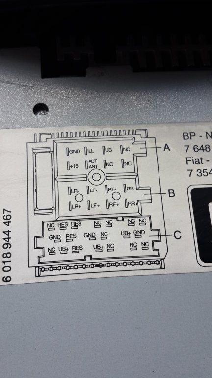

Arkadaşlar Merhaba,
Bende 2012 d2 var buna aux girişi olur mu ekte teybin şemasını koydum.
Ayrıca src tuşuna basılı tutulduğunda da ya cd ye geçiyor yada tuner a geçiyor.
Bu konu hakkında beni aydınlatırsanız sevinirim zira elektronikçiyim bu konu bana kafayı yedirtti olmadı teyp içinden entegre üzerinden yapmayı deneyecem.
Şimdi den Teşekkürler.

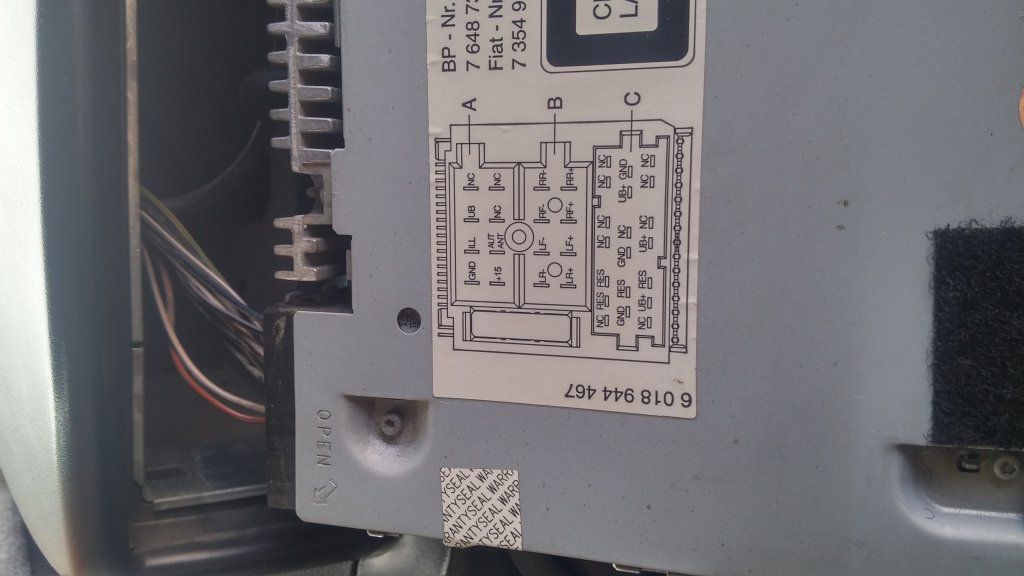

Abi benim doblonun devre semasi boyle hangi renk nereye yardimci olurmusunuz ?
teyibin Markasi BLAUPUNKT

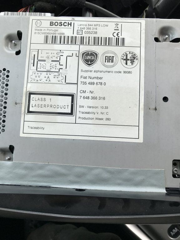

Selamun Aleyküm @halilcan06 Halil kardeş,
Videonu izledim çok iyi anlatmışsın. Lakin benim teypte olmadı, Bosch marka olduğundan olabilir mi? Şeması da aşağıda. Yardımcı olabilirsen sevinirim kardeş.
