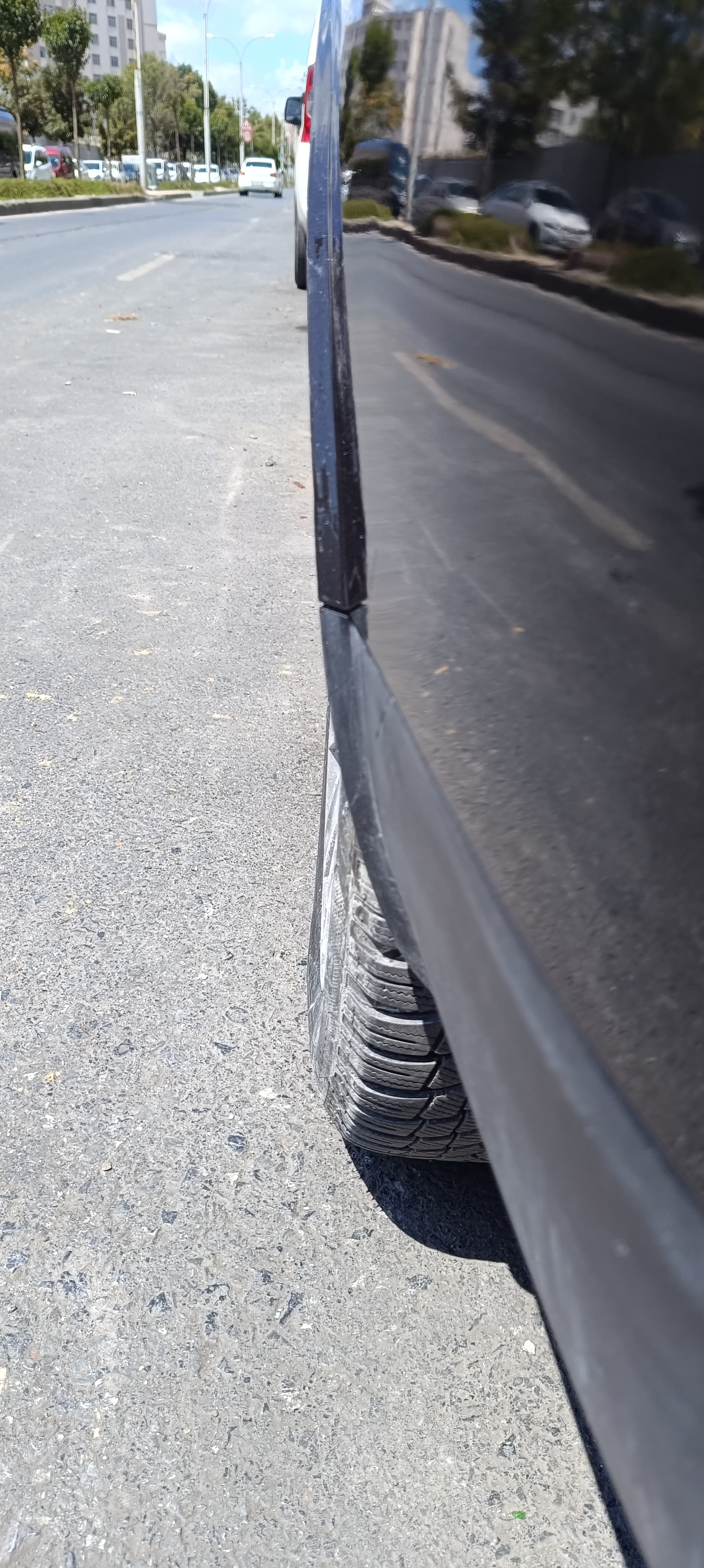

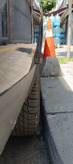

Merhaba, 2 hafta önce aracım park halindeyken sol arka tekerden darbe aldı, diger aracın sag tekerlegi aracimin sol arka tekerlegine çarpıyor sonrasinda araci kullandığım da hareket halinde bisey vuruyormus gibi ses gelmeye başladı gorseller aşağıda kaportaci tekerin eski araclarda bu sekilde biraz icte olduğunu söyledi mekanikci ustamda oyle değil diyor acaba geneli bu şekildemi

Sıkıntılı bir durum alt takımlar zarar görmüş bir rotçuya gidip durumu anlatın hangi parçaların zarar gördüğünü tespit etsin ve değiştirin sonrasında da ayar yapar.Bir parçada en ufak bir yanlık aracınınızın yolda gezmesi için yeterli gittiğiniz usta saçmalamış bariz anormallik olduğu belli aracın kamber ayarı bozulmuş lastik içe bakıyor
İyi bir şaseci bul göster sonra rotcuya uğra derim
