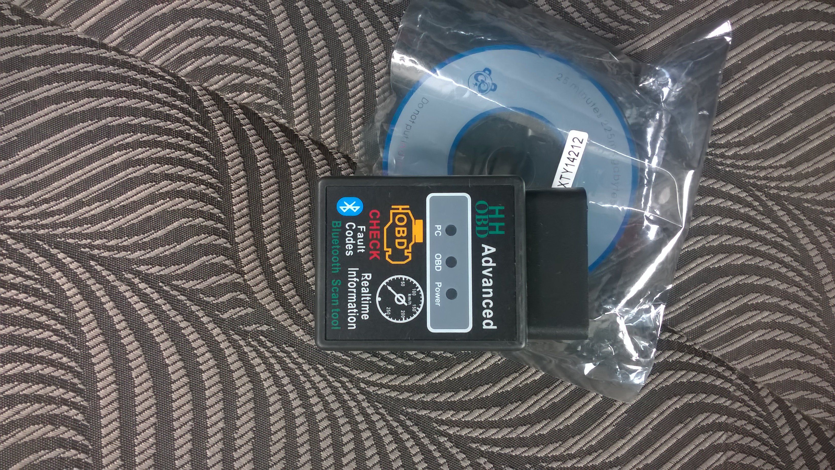

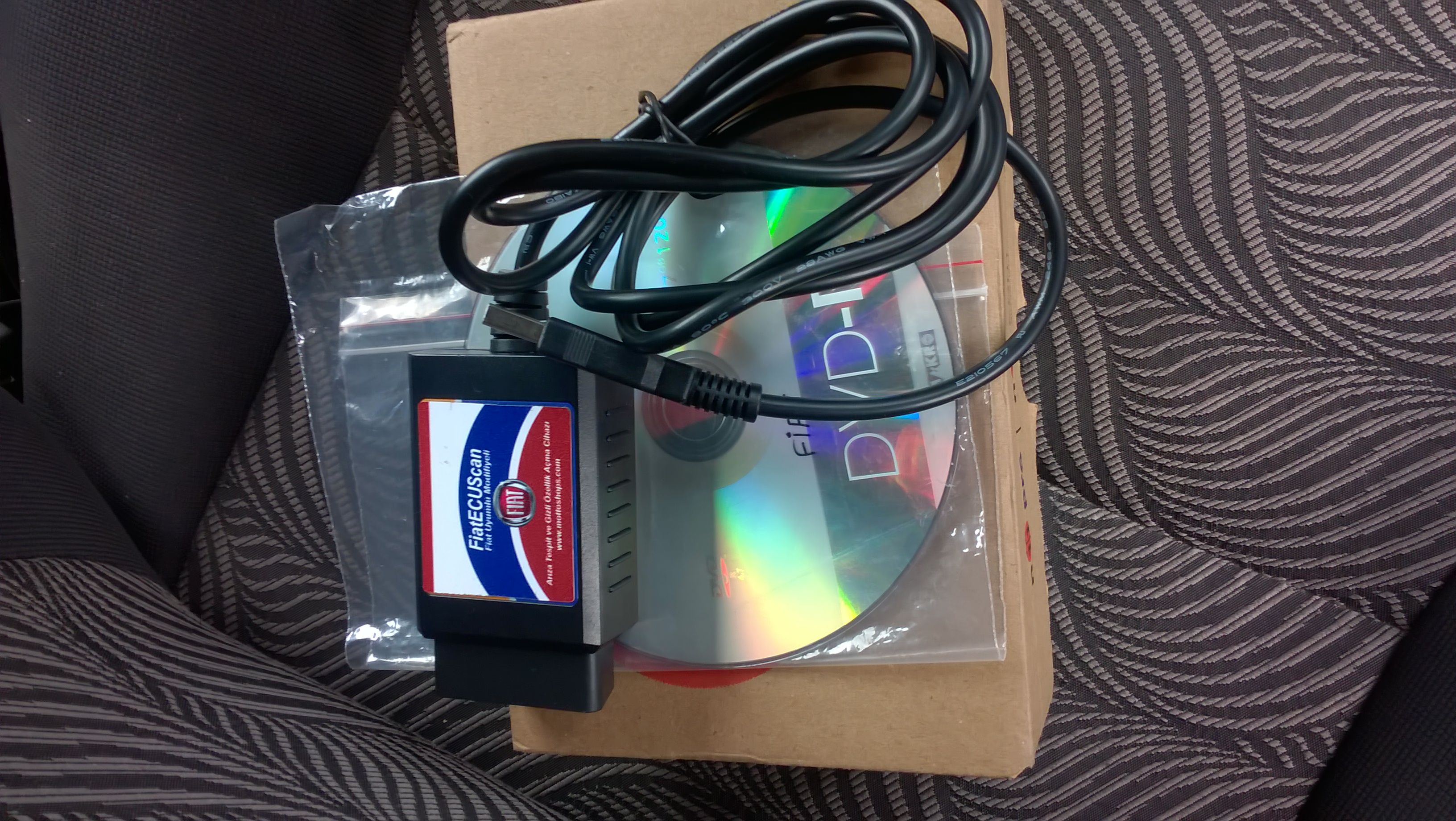

elimde şu elm cıhazlar var,ikisi de işe yaramıyor

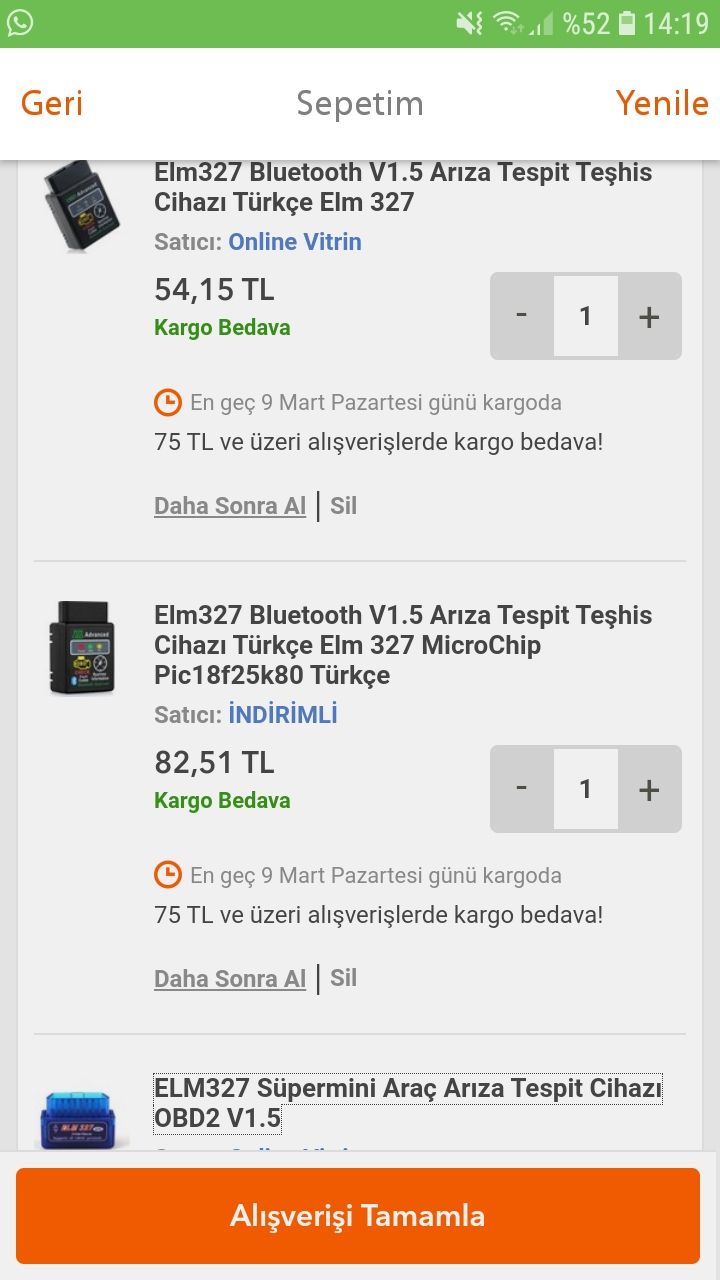

Bunların 1.5 versiyonu güzel ve android tel icin bluetooth,ios icin wifi olanı makbul.
Telefona yazılım indirmek lazim.play store da mevcut. Torque yazilım güzel.
Birde araca veri yazmak hepsinde mümkün değil. Bir pic entegresi olcak ondan alın. Yazım yapıyor.

aslında şöyle multiecuscan kullanırken yazılım sarı mod dediği modu aktif etmemizi istiyor nedeni aracın ecu sunda işlem yapabilsin diye onun içinde küçük modifiye yapılabilir veya internette sarı mod kablosu diye arattığınızda çıkar

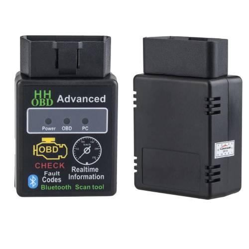

elimdeki hh obd advencet bluetothlu eobd facile android cep telefonuyla çalışıyor,kısıtlı çalışıyor aracın motor devrini ve su sıcaklığını ölçüyor,tüm fonksiyonları kullanabilmek için pro sürümünü yukseltmek için 170 tl para istiyor.bu cıhazdan vazgeçtim.diyer cıhaz elm 327 gizli özellik açma diye satılan cıhaz verilen cd de 3 tane multiecuscan yazılımı var,ama hiçbirinle çalışmıyor.araca bağlanamıyor.satıcıya danıştım ara kablo gerekmiyormuş(renkli kablo).kurulumu doğru yapilmadığından çalışmıyormuş.daha önceden delphi ds150e vardı o daha iyi çalışıyordu,sadece canlı veri okuyordu,herhangi arıza bulamıyordu.arıza siliyordu.

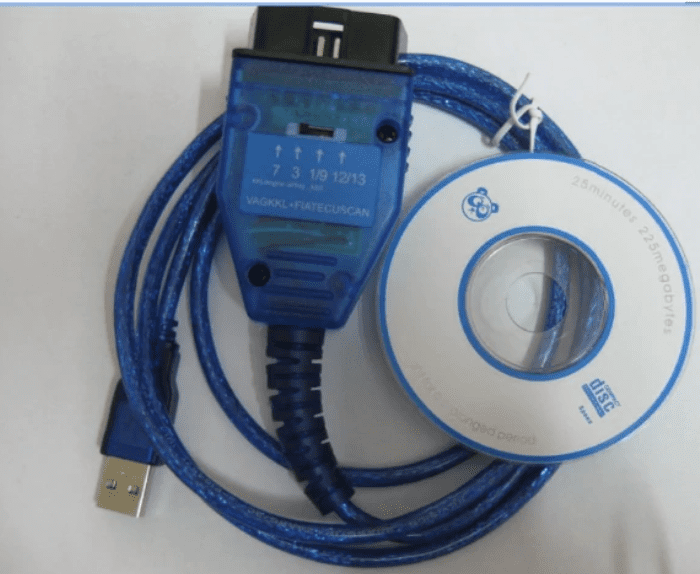

vagkkl+multiecuskan cıhazı işe yarar mı,deneyen var mı

ondan bende var,pek bir işe yaramıyor.cıhaz bluetoth ile bilgisayara veya cep telefonuna sorunsuz bağlanıyor,yalnız program kısıtlı versiyon,pro sürümüne yükseltmek gerekiyor oda 170 TL.pek uygun bir cıhaz değil

eobd facile programıyla çalışıyor,kısıtlı sürüm.torkuye programı bu cıhazı klon olarak görüyor,yeni cıhaz satın al önerisinde bulunuyor

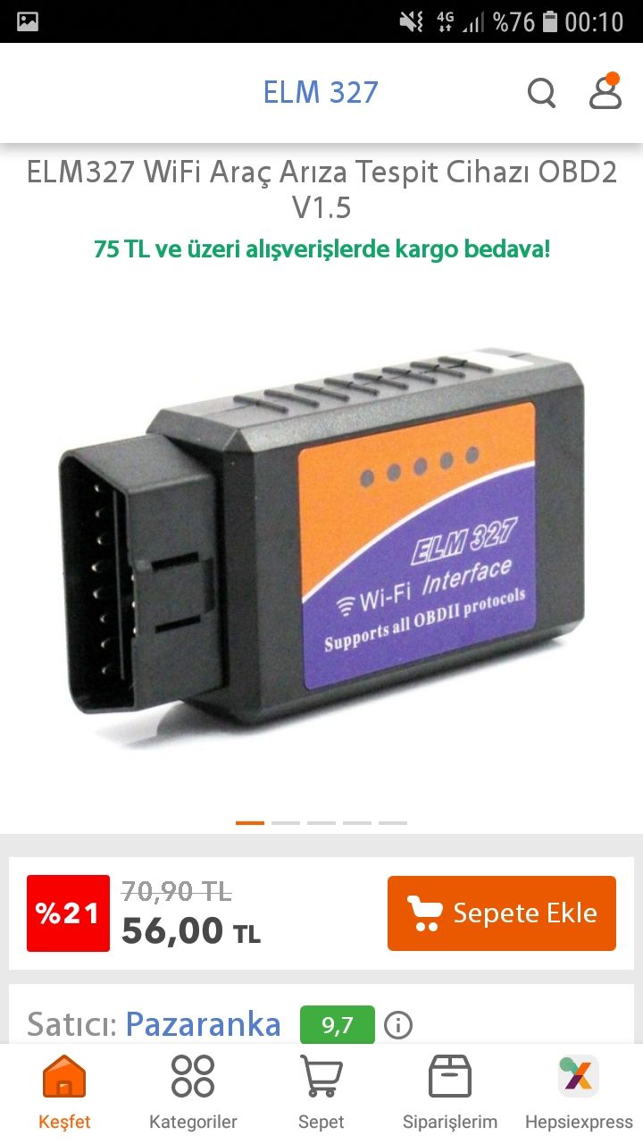

Fiyatı Bluetooth‘lu olana göre düşük bayağı acaba dediklerini yapabiliyor mu merak ettim.
Bluetooth modelleri daha ucuz. Bende var pek bir işe yaramıyor. Bu cihaz Wi-Fi özellikli ama önemli olan yazılım beraber verilmiyor. Yazılımsız hiç bir ürün işe yaramaz.
Düzenleme: Firma ile görüştüm, yazılım ücretsiz veriliyormuş.
