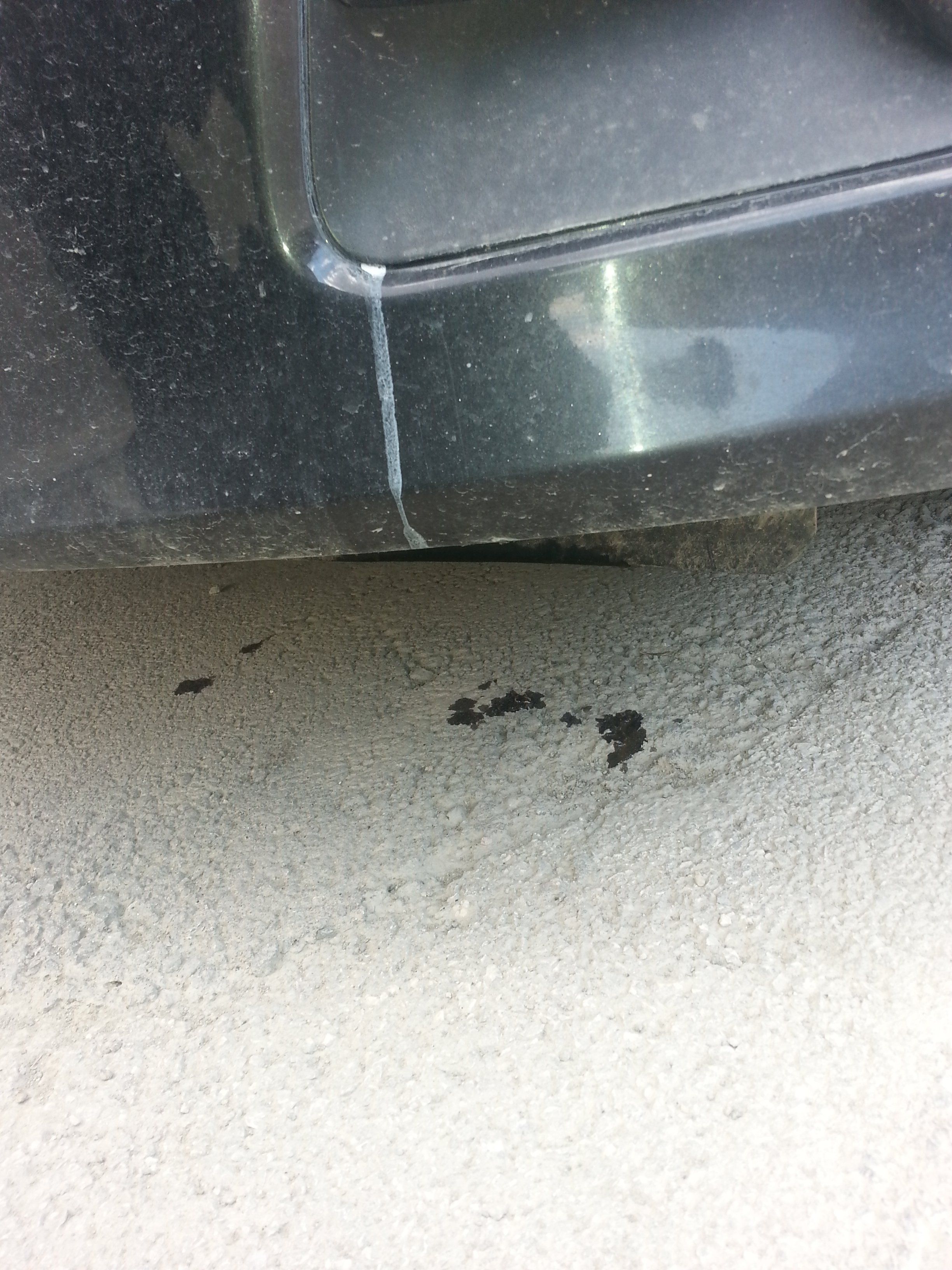

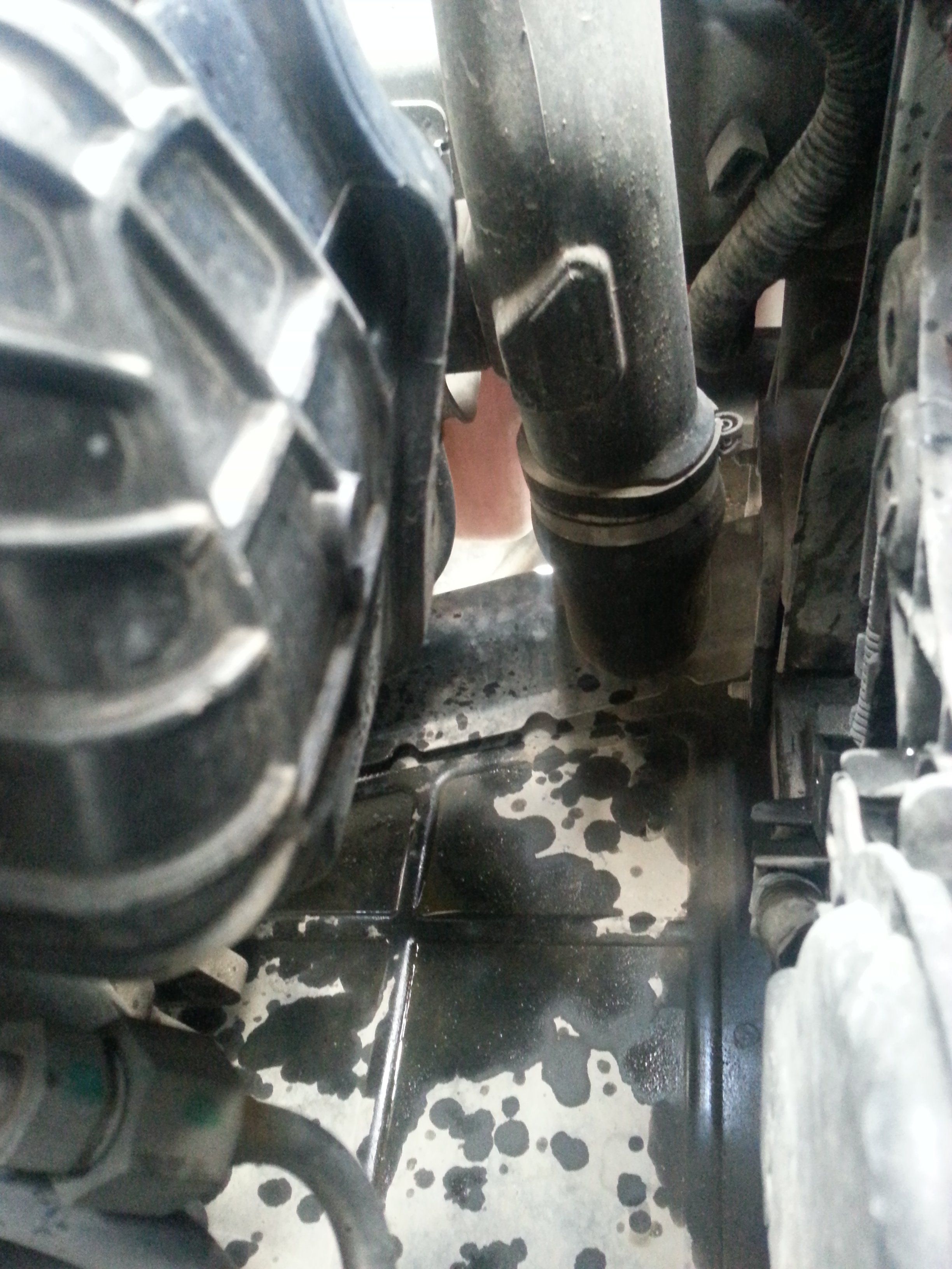

İyi günler canlar nasilsiniz.dun aksam arabami parkettikten sonra motorun altina antifiriz damladigini farkettim.sabah araci çalıştırip gidip geldikten sonra arabayi parkettikten sonra gene damladigini gordum.araci stop ettigim zaman damlatiyor.resimi yukleyecem insaellah.tahminim su büyük demir boru ile plstk hortumun birlestigi yerdeki kelepceden geliyor.benide sogutuyo ya halbuki seviyorum keratayı

@yusufum24
BDF?PDF olmasın...
dostum sızıntı kaynağı fotoğraftan belli olmuyor.gözle görülmesi lazım.dağılmasına bakarsak boru sızıntısı olmayabilir.devirdaime de bakmak lazım.

Raptor kardes ilk sızıntı o kelepcenin oradaydi gördum fakat ikinci sızıntı da tam belirleyemedim gene oradan mi degilmi.cunku genis bir alana yayilmis bu sefer Ve o civarda damlaciklar var di hayirlisi yarin baktiracak babam.

selamünaleyküm raptor kardeş aracı babam baktırmış radyatörde çatlak varmış.bir katkı maddesi varmış onu dökecekler bir kaç gün deneyecez eğer sızıntı kesilmezse değişecekmiş. Fakat sızıntı çok bana kesmeyecek gibi geliyor bana marka tavsiyeniz var mı ve fiyatlar ne alemde bilginiz var mı?

raptor ,oparın karşısında erkan var radyatörcü samimi arkadaşım zaten o değiştirecek.bu arada Erzincan'ı da iyi biliyorsun ha :)) benimde Trabzon sanayide japon arabalarına bakan babamın Teyze oğlu var gidip geliyoruz. Fakat radyatöre koydukları ilaç galiba sızıntıyı kesti bir daha sızdırana kadar devam...
