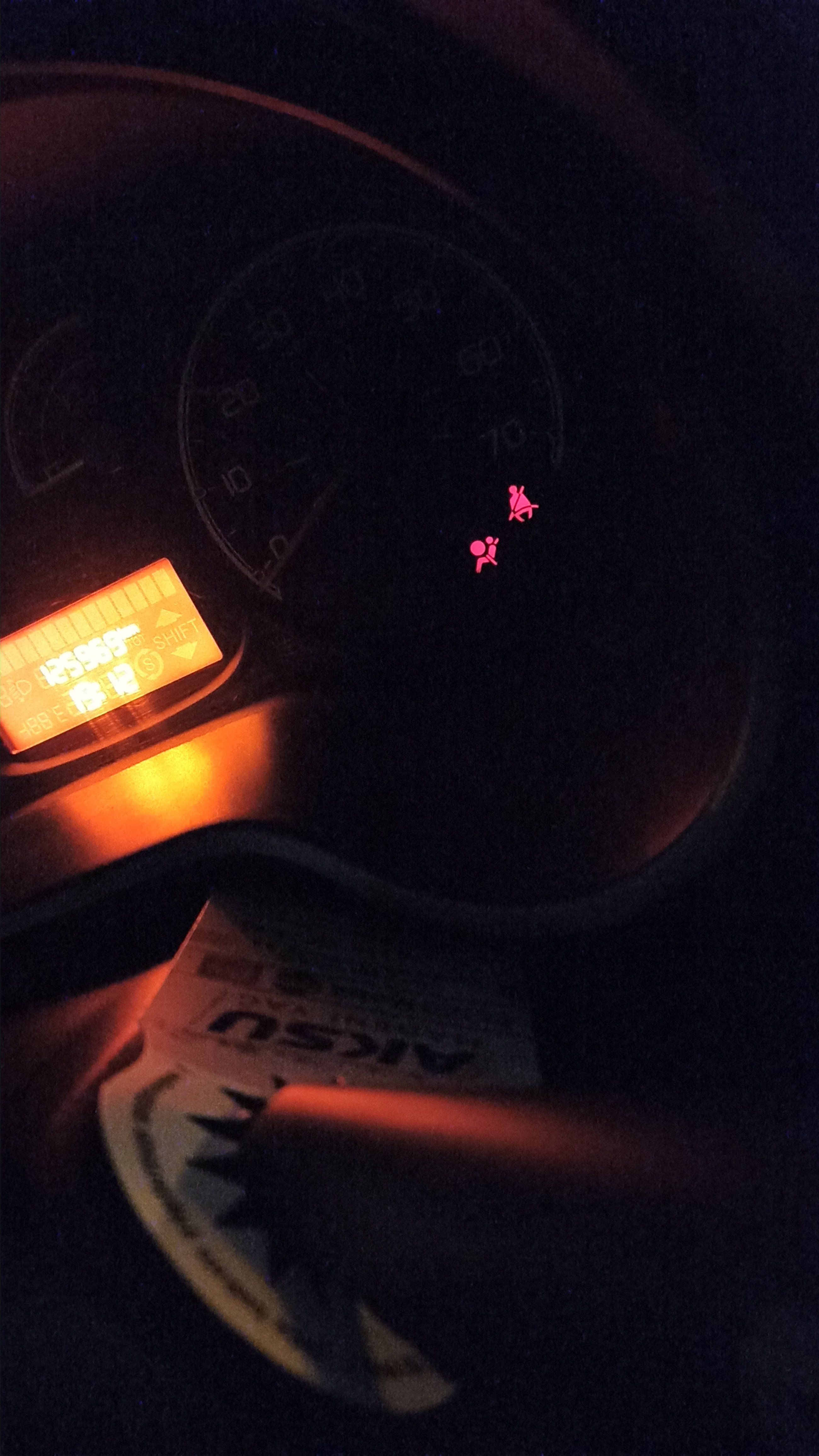

Soğuk havalarda sürekli yanıyor, sıcak havalarda biraz kilometre yaptıktan sonra yanıyor. Kontak kapatınca da sönmüyor, 10-15 dk bekleyince yani elektrik kesilince sönüyor.
Bunun kronik olduğunu okumuştum. Korkmalı mıyım, yoksa kronik midir?

Kronik değil ama elektrik aksamı aşırı soğuklarda kafası bulanabilir sensör sıkıntısı ya da airbag uyarısını emniyet kemeri bağlantısıda tetikler koltuğun atındaki bağlantıları bir bakın birde akü sağlığı ne durumda normalde sönmesi lazım kontak kapatınca sönmüyorsa elekrik sistemindeki bir arızadan da kaynaklanabilir.Bir bilgisayara bağlatın.
Bağlantılarda bir şey gözükmüyor.
Akü biraz zayıf ama bu sıkıntı uzun süredir var, aküden olduğunu sanmıyorum.
Işıklar da tam yanmıyor, sönük bir şekilde yanıyor.

Işıklarda sönük yanıyor dediniz airbag tertibatında şasi problemi olabilir.Sensörde sorun varsa bilgisayar gösterecektir obd cihazınız olsa telefonla da bakabilirdiniz.

Aküyle alakalı yada elektrik sisteminde kaçak olabilir. Bilgisayara bağlasınlar ne sıkıntısı olduğu çıkar ortaya. Kazasız belasız sürüşler diliyorum.

Kronik problem ne yazikki cogunda oluyo gosterge panelindeki ledlerden kaynaklariniyo

Çözümü mevcut ama biraz zaman alıyor işlemcinin parazitlenmesinden dolayı oluyor
