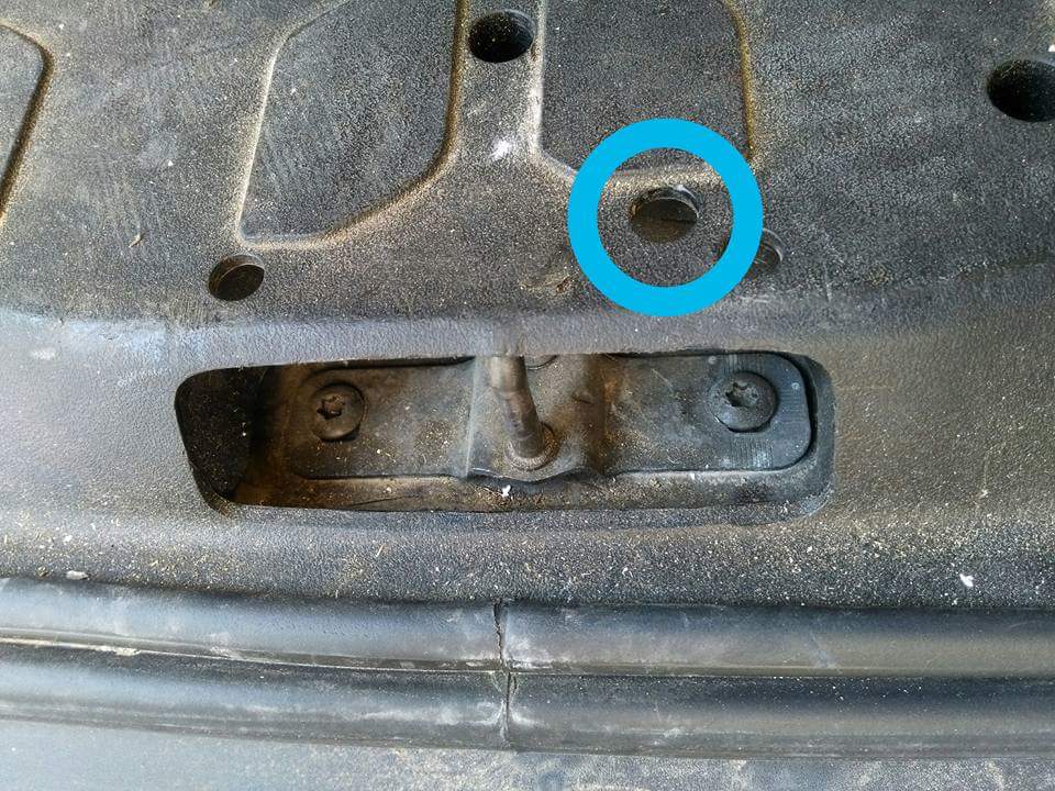

Benim doblonun kide acilmiyor icerden nasil acicam
18.791
@İlker saygili
arka bagaja geçip kilidin orda icerde gizli gözüken tırnağa saatcik tornavida ile bastırıp açacan
18.791

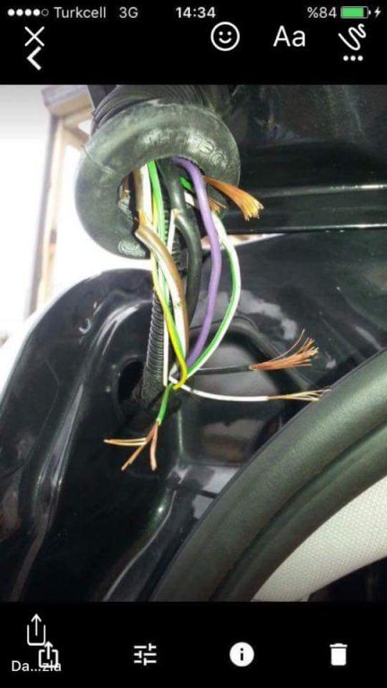

teşekkür ederim oto elektrikçiye gittim . bagajı elektrik verip açtılar ve arızayı dedğiniz körük içindeki kablolarda buldular. Kablolar kopmuş.
tamam ama arka kaputu önce açmamız lazım kablolara erişmek için nasıl acacağız

kabloları tamir etmek için önce kaputu açmam lazım nasıl acarım bi tarif edin
263dbl
18 Eylül 2015
45
Hakan
Yurtdışı
o kabloyu ben defalarca tamir ettirdim çözüm olmuyor maalesef parçacıyla görüştüm o kablo grubu ilk d3 lerde sıkıntılıymış şuan satılan kablo grubu geliştirilmiş olanı ben daha önceki d3'ümde de aynısını yaşadım şimdikinde de. çözüm yeni kablo grubu alıp değiştirmek sorun ortadan kalkıyor.
2018 eylül de 275 tl ye almıştım.
