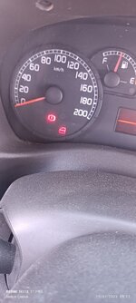

Arkadaşlar 2004 JTD aracımın yokuş rampa çıkarken hız alma sıkıntısı var 2. Vitesden sonra 3 çıkınca bile hız düşüyor rampa yokuş çıkarken 60ı görmek bile zor oluyor ki 3. Vites üstünü çıkmak namümkün.
hafif yokuşlarda 80 çıkmak zorlaşıyor. Düze inince sıkıntı kalmıyor yani rampasız yokuşsuz yolda sıkıntı yok.
Ayrıca 5. Viteste 145 üstüne çıkmıyor araç bu normal mi?
Isıtma bujisi ışığı da motoru her çalıştırdığı da yanıyor sonra sönüyor
Ayrıca Hız göstergesinde çıkan uyarı ışığının görüntüsünü de ek olarak paylaşıyorum. Bunuyatı ışığı arada çıkıyor sonra sönüyor el fren kalkıkken çıkan uyarı ama el freni aşağıdayken sürüş esnasında arada çıkıyor

Fren bırakmıyor ya da sıkıyor olabilir. Öyle bir sorun yoksa turbo ve bileşenlerini hortum vb kontrol ettirmekte fayda var. Bilgisayara bağlatıp bakmakta iyi olur.

Baskı balata durumu nedir sizde en son ne zaman değişti? Bir diğer nedeni de turbo sistemlerinde kaçak olabilir yeterli tazyiği vermiyor olabilir başka bir ihtimal başıma geldi her zaman yakıt aldığım yerden bir gün yine aldım 3 le çıktığım yerden iki kişi 2 ye düşmeye başladı sağlıklı gaz yemiyordudüzde de belli bir hızın üzerine çıkmakta zorlanıyordum.Dibine kadar o mazotu harcadım shell denk geldi oradan doldurdum yakıt filtresini değiştim düzeldi

Yakıtı Shell alıyorum.
Turbo dan şüpheleniyorum fırsatını bulunca iyi bir yerden kontrol ettireceğim
