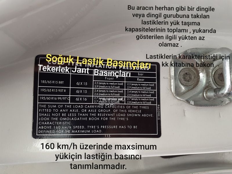

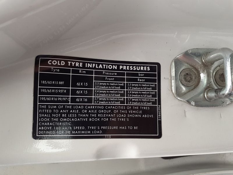

Bu hafta bende bu konuyu araştırdım,sağ ön kapının içinde lastik ölçülerine göre değerler verilmiş.
Fakat bu değerler (psı çevrildiğinde ) bizim alışık olduğumuz değerlerden fazla , insan bi şüpheye düşüyor :)
Bi kaç lastikcide onaylamadı genel kanı 34 yada 36 psı basmanın yeterli olacağı yönünde .
Ben n yaptım ?
Denemek için kapı içinde yazan benim lastiğime verilen değeri bastım ki o değer 39 psı denk geliyor. Bastım ve 50 km lik yola çıktım / yol gittim ,Ortalama hızda aracın sesi değişti, başladığımda 6.4 olan ortalama değer 50 km sonunda 6.2 oldu.
Bence kapı içinde yazan değer basılır.

Senin kapı içindeki etiket benim paylaştığım etiket ile aynı ise bu duruma göre , sende ön ve arkaya orta yüklerde 34 psı gözüküyor .
Bizim lastikçiler genelde 32 basıyor maalesef aracın yakıt artıyor. Ben 40 basıyordum.

Şu an orjinal hava basınçlarına ayarladım ön 36 arka 44 kapı direğinde ve kitapçığında yazan

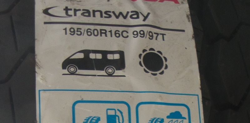

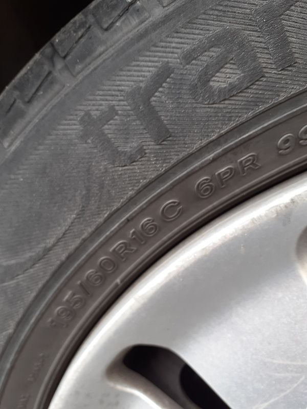

195/60r16c lastiklerim için önlere 39 psi arkayada yüke göre 39 ile 45 psi arası basılmalı. Ben uzun yola çıkacağım zaman arkaları 42 psi yapıyorum.
Lastikler soğukken hava basıyorum. Sıcak lastikte iç basınc yüksek olur.
