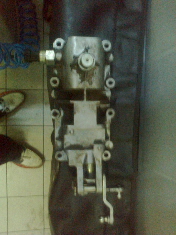

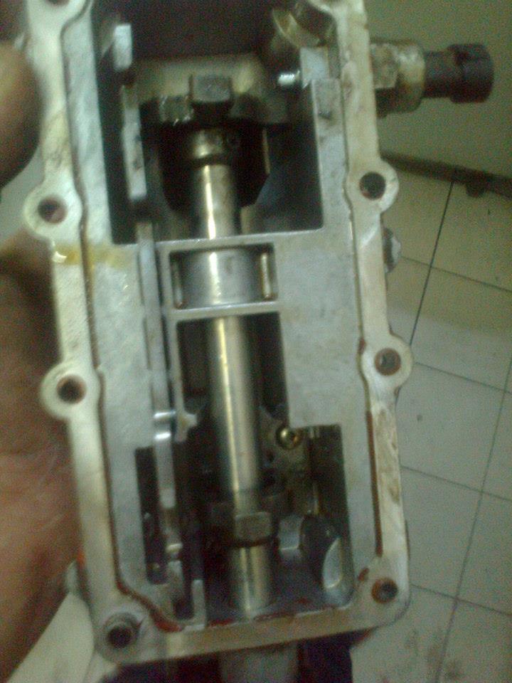

recep bu değişecek iyi bak fotolara.
    86,1 KB · Okunma: 50

şanzuman yağıyla ilgisi yok kronik arıza ve iyileştirilmesi için servis istasyonlarına bilgiler verildi.arıza vites ayırıcıda zaten o değişim olduğunda otomatik şanzuman yağı yenileniyo.fotolara baki vites ayırıcı resmini görürsün.aynı sorunu aynı araçta birebir yaşadınmı peki raptor
