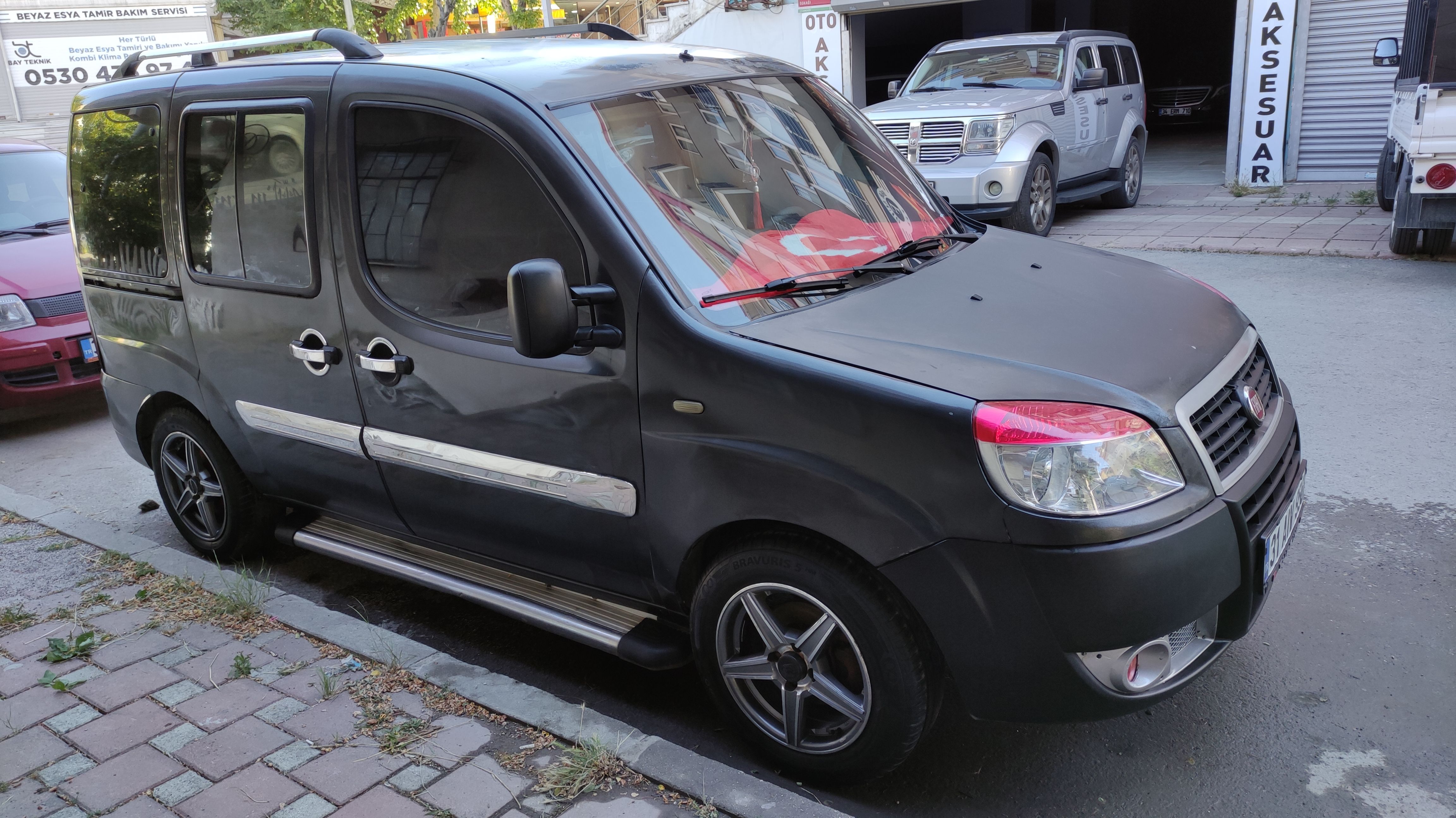

Selamün aleyküm.arkadaslar 2006 model 1.4 doblom var.motor yeni yapıldı a dan Z ye kadar bütün parçaları değişti.motor yapıldıktan sonra araba gitmiyor.devir 3 3.5 anca görüyor.obd cihazına bağladım 2 hata veriyor 1.cisi p0340 ekzantik mili konum sensörü.2. cisi p0571 crus kontrol hatası veriyor.butun sensörleri değiştirdim.yok gene aynı.kafayi yiyicem kime gittiysem ondan sundandir.ben anlamam diyip baştan saviyorlar.1 haftadır deli etti beni.yok bulamadık bir türlü.basina gelen varsa bilgisi olan varsa yardımcı olun lütfen .
