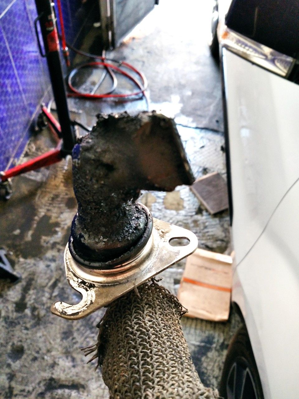

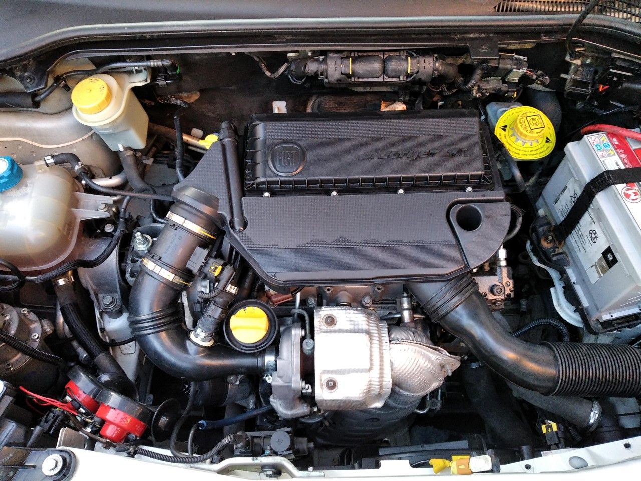

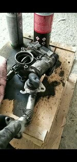

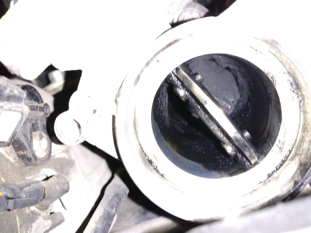

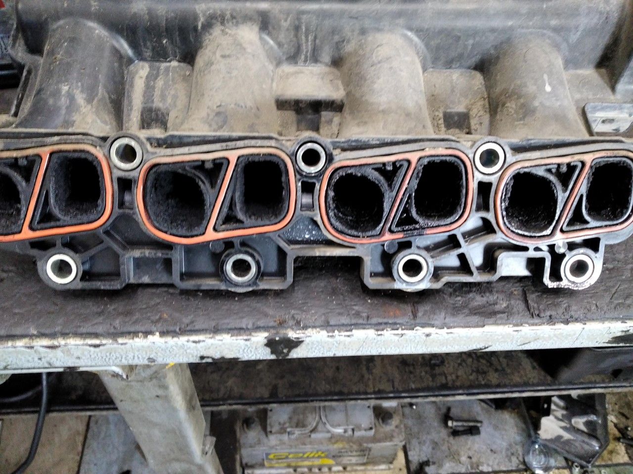

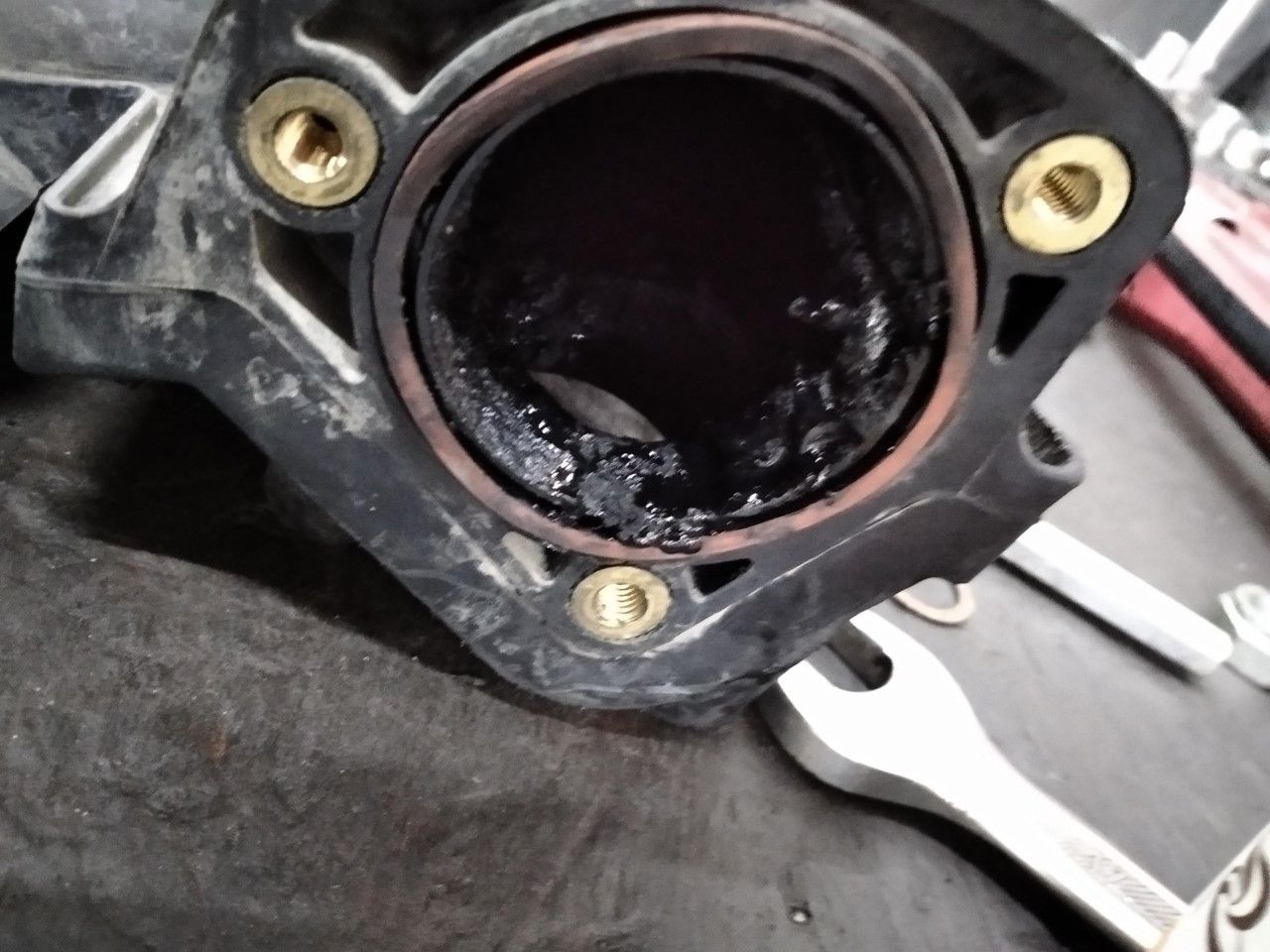

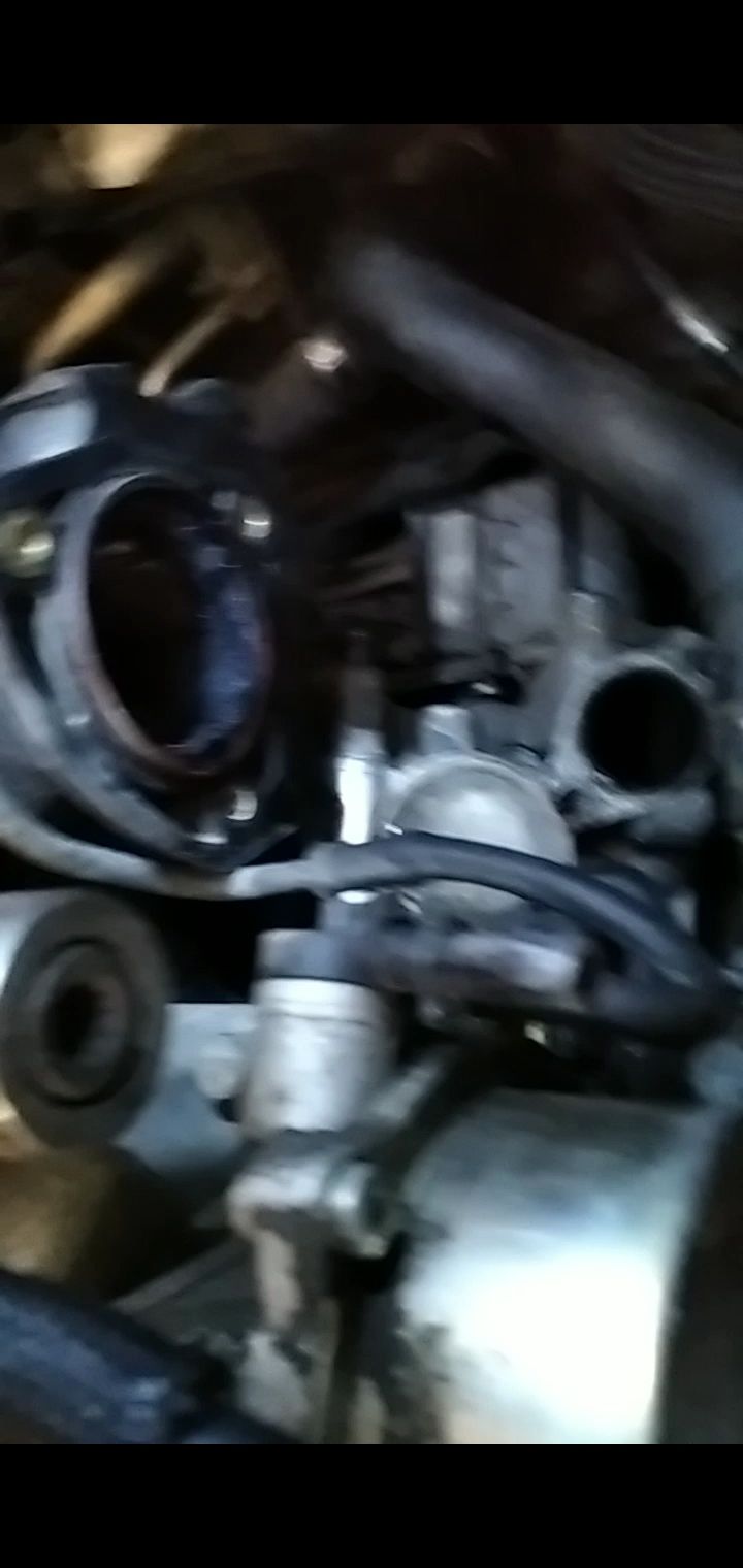

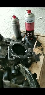

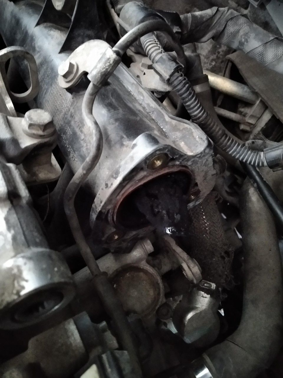

fiat araçlarıyla çok içli dışlı olduğumdan dolayı satın aldığım aracın ilk önce emme egr gaz kelebeği temizliğini yaptım fotolarını yükliyecem size tavsiyem efendim kurum temizleyıcı spreymiş yok başka malzemelermiş arkadaslar hepsi fasa fiso gerçekte olması gereken bu 3 parçanın sökülüp temizlenmesidir aracınızdaki farkı ozaman hissedeceksizniz şimdilik egr emme manifold gaz kelebeği ile konusmamı bitiriyorum ve bir sonraki konumda çok tartışılan tamiri olmaz denilen e 5 lerin enjektör bakımı ve temizliği olcak hoşcakalın
BİLGİLENDİRME
emme manifoldu tutan 9 adet cıvata ve sensör kablosu var cıvataları bulmak kolay olmuyor arka kör tarafta kalıyor sökmek isteyen arkadaşlar olur ise göremediğiniz kısımlara ayna tutarak cıvataları bulabilirsiniz ayrıca egr yi yerinden çıkarmak manidoldu sökmekten birazdaha zor oyüzden egr yi çıkarırken etrafındaki ekipmanlara zarar vememek adına dikkatli olunmalı
