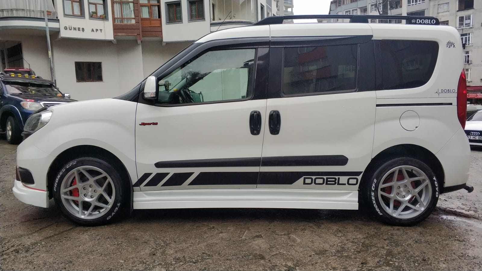

Orijinal jant harici taktıran arkadaşlar tecrübelerini yazabilir mi ben 5*100 17 jant taktırıcam yapanlar bilgi verebilir mi

5*98 bijona araya spacer falan takıyorlar benim beğendiklerim 5*100 sende öyle mi yaptırdın sıkıntısı var mı

Harhangibir şey takılmadı kardeşim 5x100 bu jantlarda

bijonlarda boşluk kalıyor diye biliyorum çok oldu mu taktıralı bi sıkıntısı var mı kusura bakma çok şey sordum teşekkür ediyorum ilgilendiğin için
5 6 ay oldu takılalı herhangibir boşluk yok kardeşim 5x98 bizim araçlar ama 5x100 de oluyor sıkıntı etmene gerek yok

Evet biraz araştırdım 17 jant 5*100 sıkıntı olmuyormuş doblonun göbeği 58.1 miş çoğu jantınki 57.1 tornoda çok hafif jantın göbeğini açıyorlarmış 4 jant için 150 lira dediler

Göbek çapını torbada ayarlıyorlar bijon sıkıntısı oluyor uzun olduğu için ben 18 kullanıyorum 5x100
18 inç için bilmiyorum en fazla 1 inç yükseltin diyorlar lastik ebatın kaç

225 40 18
Bende hiçbir sıkıntı olmadı adam söktü eskileri yenilerini taktı direk benim araçta nasıl uydu Oki uymuyor
