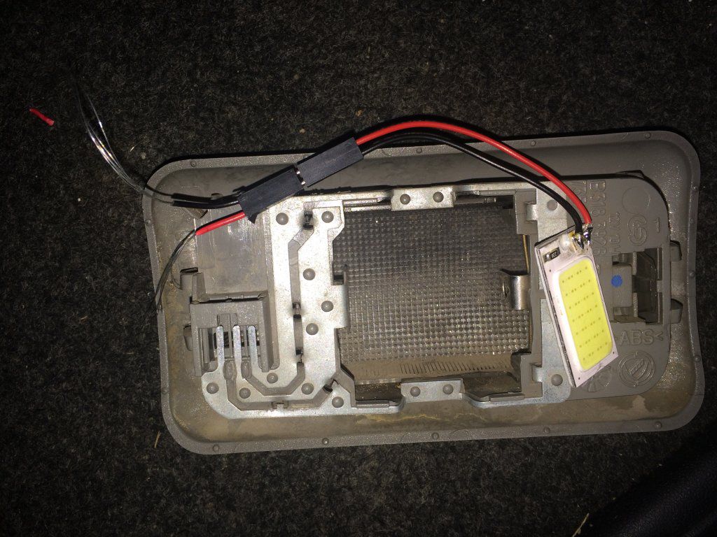

İyi geceler herkese.20 gün önce aliexpressden sipariş ettiğim 24 lü çeviricili led dün elime ulaştı yanlız arka tepe lambası 42mm ama bana gelen çevirici 39mm idi bende kabloları sıyırıp dolamayı düşündüm işte sıkıntıda burda başladı rahat duramayıp gecenin 1 inde montaj yapmaya kalkarsam başıma gelcekler belliydi. Büyük ihtimalle kabloları birbirine değdirdim şuanda tepe lambalarının ön arka hiç biri çalışmıyor.Büyük ihtimalle sigortası attı.Sigortası hangisidir nasıl çıkartırım vede ne yapmalıyım?Şimdiden teşekkürler hayırlı forumlar.

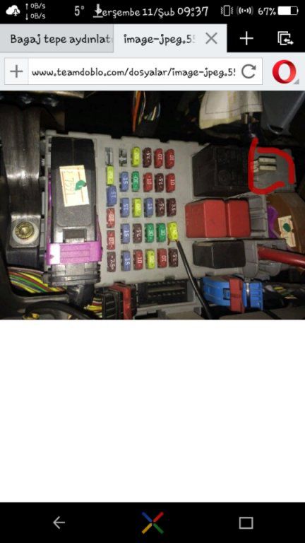

@aozgur
Çok teşekkür ederim saolasın yanlız bir şey soracam sol baştakiler boşmu duruyor yedek gibi yoksa kullanılıyormu seninkiler boşya ondan soruyorum.Yoksa elektrikçiden yeni sigortamı alıyım
aozgur
25 Mart 2012
1.321
Özgür Oral
Mistik GRİ
@Jdm06
onlar yedek herhangi bir işlem yapmanıza gerek yok

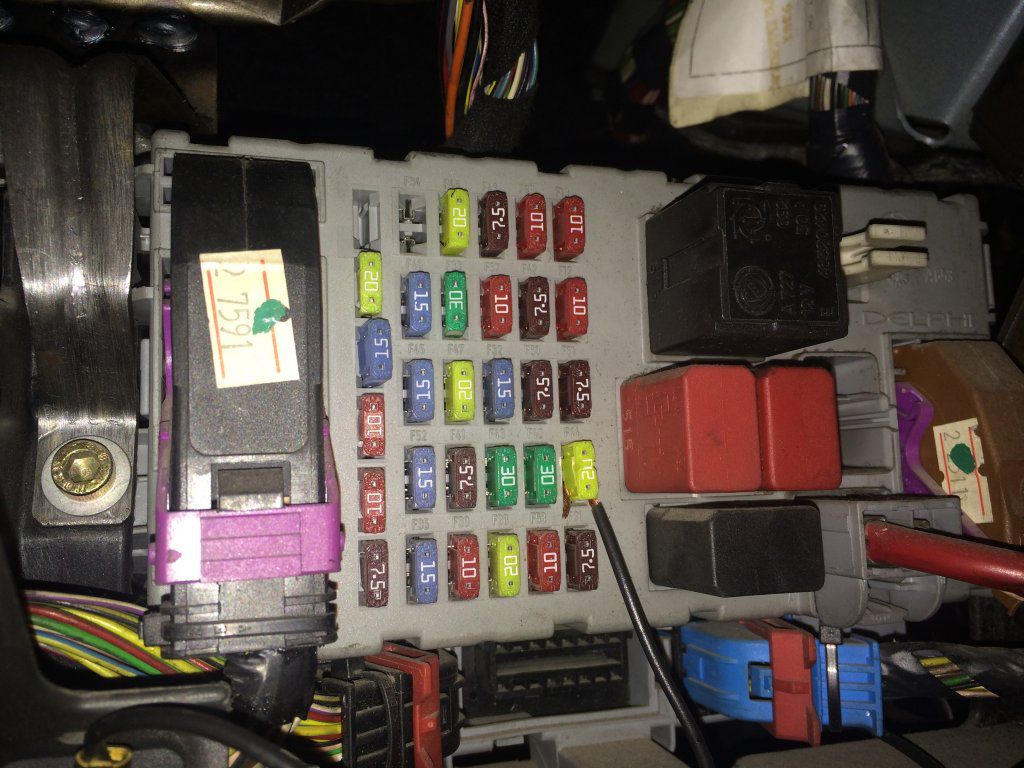

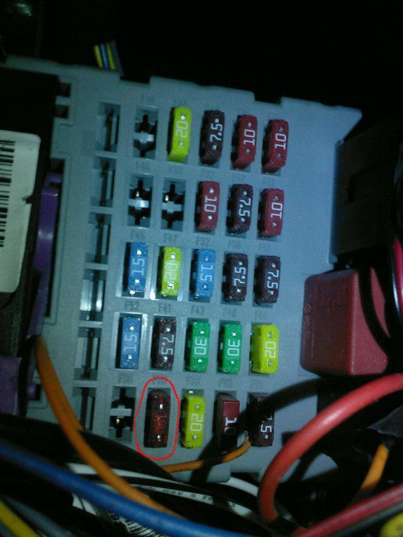

7.5 amperlik olanlar üsten ikinci sırada geçen değiştirdim ben
UğurBalci
22 Ekim 2010
1.266
Uğur
İşçi
KURŞUN GRİ
motor kısmında ki sigorta değil araç içindeki direksiyon tarafındaki sigorta kutusunda sağ dan iki ve üsten ikinci sırada olan 7.5 amperlik sigorta
